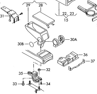

    По накладкам на подлокотник подробнее. Где именно стоят?
    Отдельного номера на наконечник фаркопа не нашел
    У подлокотника есть металическая ножка и на эту ножку одеются пластмассовые накладки, что бы красиво всё выглядело. У меня эти пластассовые накладки сломаны и теперь металическая ножка видна (неочень красиво). Только я не знаю, есть ли отдельно эти пластмаски или надо весь подлокотник покупать.
    За остальное огромное спасибо.

    Славутич, если присутствует на фото, как отдельный номер, то скажи:
    ну или здесь: https://passatworld.ru/showthread.php?t=152912
    SUPERB I 2,8 V6 AMX \ МКПП DVZ \ 2002 \ Elegance \ 190 000 км
  3. #10063
    03.09.2011
    Латвия, Рига-Даугавпилс
    Отправлено: 10
    sergey_v85, вроде 30А и 30B. Спасибо.
    Спасибо за ссылку-там она названа как боковая заглушка подлокотника.
    Славутич, спасибо за ожидание. твоя заглушка скорее все таки 30А (ссылка на год выпуска сходится), а 30B - это просто круглые заглушки Д=71 мм (ставились до 2000 года), 30B - сборный кожух, идентичный тому, что представлен в статье из БЗ
    Так что 8D0 898 277 А94 - Облицовка черный satinshwarz

    Славутич, 8D0864137A94 - колпачок
    Приветствую! Если я правельно понял, то мне надо деталька под номером 8D0 898 277 А94. Так как мне тоже кажется что там идёт сборный кожух. Только колпачков будет маловато. Всем большое спасибо за помосчь.
    Я указал номерок детали 30B и изложил свои доводы, а Seregas 30А...
    Мы с sergey_v85 выложили все варианты. А уж что тебе нужно - выбери сам.
