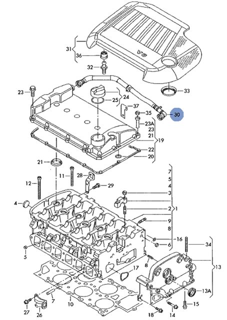

  4. #9124
    11.09.2012
    Парни привет ,может сможете помочь
    На картинки под номером 18 изображена трубка один конец понятно куда присоединяется ,а на второй конец, одевается шланг длинной примерно 15-25см,а вот куда
    одевается второй конец шланга????))))))))))))))помогите кто чем может лучше картинкой,
    WVWZZZ3BZ2E214959
    Пассат Б5+ Европеец,
    Мотор V5, 2.3 (AZX)
    Автомат пятиступенчатый
    2001г.в передний привод

    куда одевается второй конец шланга?
    066103221A - шланг
    Идет на крышку головки блока (№30 по картинке)

  10. #9130
    11.09.2012
    А по мотору V5 2.3 есть картинка?) Заранние спасибо.

    Отправлено: 86
    Картинки в Этке не всегда соответствуют действительности. Это картинка от AZX

    11.09.2012
    А если не ставить обратно ее это как то повлияет? Подскажи если сможиш
    Не будет вентиляции картерных газов. Последствия см. на форуме через поиск.
