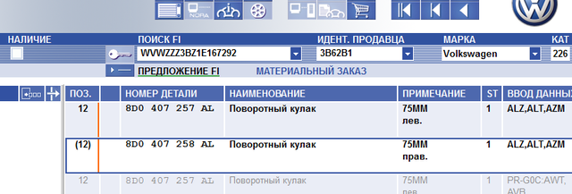

    Ребят, вот подскажите мне пожалуйста, а то сам чет не могу найти ответа.
    Ищу сейчас поворотный кулак, мой номер как мне тут сказали 8D0407258,
    но их таких масса, а если быть точнее то там несколько вариаций таких кулаков
    с разными буквенными обозначениями в конце номера, например:
    *****258AL
    *****258AQ
    *****258AM
    *****258AR
    *****258AP
    как мне в этом разобраться и какой себе ставить, и какой у меня стоит подшипник?
    WVWZZZ3BZ1E167292
  16. #8896
    23.11.2009
    Питер
    22,236
    Получено: 3,845
    Отправлено: 86
    Вот такие:
    8D0407257AL - левый
    8D0407258AL - правый
    75мм
    4B0498625 - подшипник

    А AQ, AM, AP, и т.д что обозначает? они все правые (258) на разные двигатели или что?
    Разные диаметры под подшипник и т.д.
