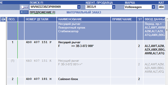

    Тут все решается по ВИНу. Если модельный год 2003, но последние цифры ВИНа меньше 72 000, то палец еще толстый, а вот если последние цифры больше 72 000, то идет тонкий.
    ога, а я просахатил , глянул , что Етка "подсветила", и не перепроверил
    starichok,
    сорри

    Всем привет. Сергей можно номерок как теперь точно известно рычагов нижних с тонким пальцем?
    - был 1.8 т. AEB 97 г. - - есть 1.8 т. AWT 02 г. -
  18. #8838
    23.11.2009
    Питер
    22,236
    Получено: 3,845
    Отправлено: 86
    4B3407151K - рычаг
