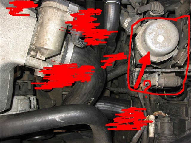

    Парни всем привет!
    А подскажите пожалуйста номер вот этой штуки что на картинке...(Сразу прошу прощения , фото не мое) но у меня один в один такой же))) всю Етку перерыл но не нашел этот клапан или как его по другому.. хз вобщем..
    8E0927317H - электровакуумный насос

  17. #8317
    Golf Аватар для Goshab
    24.01.2009
    Россия, Нижний Новгород
    910
    Получено: 41
    Отправлено: 10
    Спасибо Сереж.., а можешь еще дать номер илюстрации в Етке.. где он там находится..,
    И еще такой вопрос.., может знаешь.., вот этот электровакуумный насос время от времяни шипит у меня..., так должно быть??? или он сечет? тоесть накрылся...
    Цитата Сообщение от Илюха39 Посмотреть сообщение
    Дома вечером буду отпишусь! себе менял не так давно...
    А в чем причина была его замены?? какие симптомы??
    VW PASSAT B5+ 1.8T AWM Tiptronic 06.09.2002г. Der Wolf оо____оо
    Нашел сейчас 8EO612105J
    Тормозное усилие стало меньше! Если не ошибаюсь должно быть 0,9, а было 0,6.
    Иллюстрация 611-73
    хм... интересно... а у тебя шипел??? просто у меня иногда все нормально.., а иногда прям выходишь из машины.. и слышен небольшой такой свист.., капот откроешь и снизу на этом клапане прям воздух выходит.., пальцем зажмешь и тишина...
