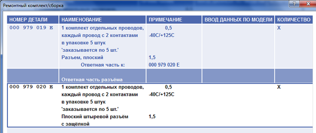

    Боюсь показаться назойливым, но контакты бывают? Чтоб старый отрезать, обжать новые контакты и собрать в новый разъем?
    бывают, смотри картинку
