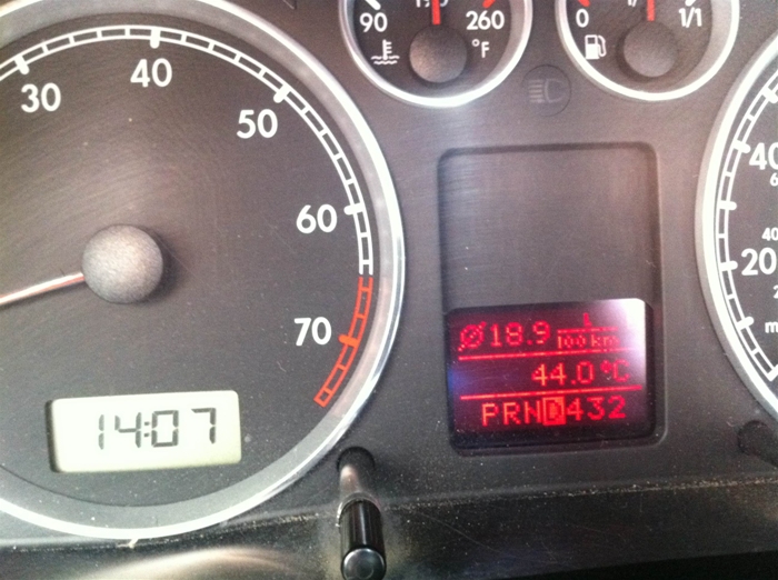

    Всем доброго времени суток.
    WVWPD63B12P363615
    1.8T AWM 2002 АКПП
    подскажите номера:
    1. электромагнитная муфта кондея.
    2. сам компрессор и вопрос: у нас стоит DENSO? Какой номер по Denso и если брать компрессор то он уже с муфтой взборе?
    Проблема в следующем: перестал холодить, фреон есть, всё щёлкает. Удалось пока осмотреть сверху - из муфты ошмётки. Завтра на подъёмник (яму) постараюсь попасть.
    3. дилема - муфту брать или сразу компрессор Denso?
    p.s. у нас так))))))
