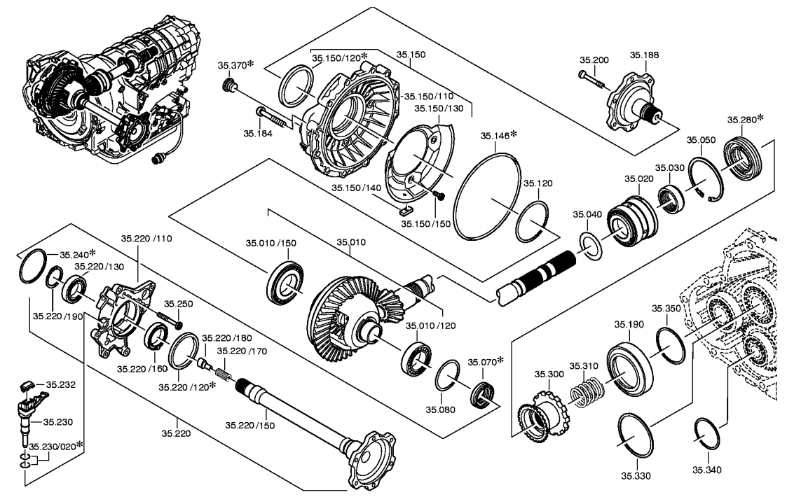

  13. #7453
    11.01.2012
    Здравствуйте!!!нигде не могу найти инструкцию по замене межполостного сальника который отделяет диффер от самой АКПП 5hp19?можно плиз номерок этого сальника,спасибо,с уважением)

    eliks777, дублировать вопросы на одной странице не обязательно.
    см. картинку. Если сальник 35.280, то его номер: 0734 319 529
