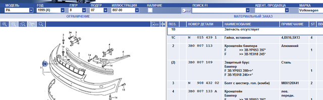

    Цитата Сообщение от Amicus Посмотреть сообщение
    смотри, но M по заменителям для дизелей: http://www.exist.ru/Parts/Default.as...flag=385877620
    экзист много чего написать может
    изображение посередине это накладка замка, сейчас она не так важна.
    3B0823603 B41
    и вот как она должна быть:
    http://www.elcats.ru/vw/Parts.aspx?M...SubId=70F0033B обозначена 1B
    у меня экзист дома не открывается, сделай скрин картинки пожалуйста
    Цитата Сообщение от Евгений850 Посмотреть сообщение
    5JF853668A 9B9 решетка в сборе с накладкой хром будет или без нее?
    без, накладку я отдельно дал

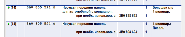

    Нужен Вентилятор кондиционера
    WVWZZZ3BZ1E122813
    8D0959455R

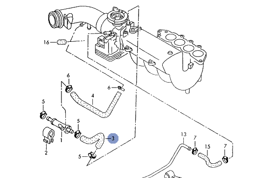

    Нужен патрубок резиновый от эжекционного насоса до платикового корпуса ДЗ
    №3 или 4?
    и вин нужен
    - Всякое бывало.
  12. #6892
    Golf Аватар для 3D_max
    08.11.2010
    Сургут
    828
    Получено: 19
    №3 или 4?
    и вин нужен
    Что за номер?
    WVWZZZ3BZWE069150
    Что за номер?
    косяк мой
    - Всякое бывало.
  15. #6895
    08.11.2010
    Сургут
    828
    Получено: 19
    номер 4
    B6 2.0 FSI BVX 2007 6МКПП 4 motion
  16. #6896
    02.08.2007
    Россия, Сургут-Краснодар
    17,409
    Получено: 2,516
    Отправлено: 4,977
    номер 4
    058133783E
