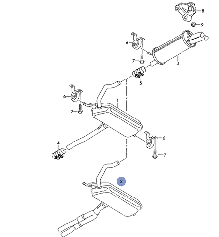

    Подскажите номер трубы глушака (которая после приемной трубы, под передними сиденьями проходит)
    4B0254550LX - правая труба выпуска ОГ с нейтрализатором, 4B0254500LX- левая
    3B0253409AH - глушитель средний, на рис. №2

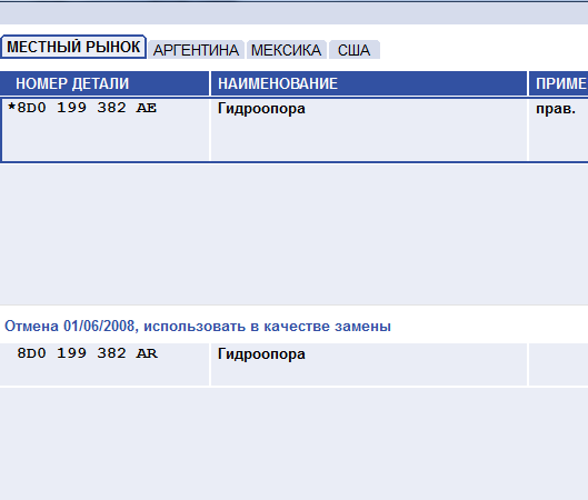

    Цитата Сообщение от kostya227 Посмотреть сообщение
    неподскажите номер правой подушки двигателя на мою ласточку!!
    легко
