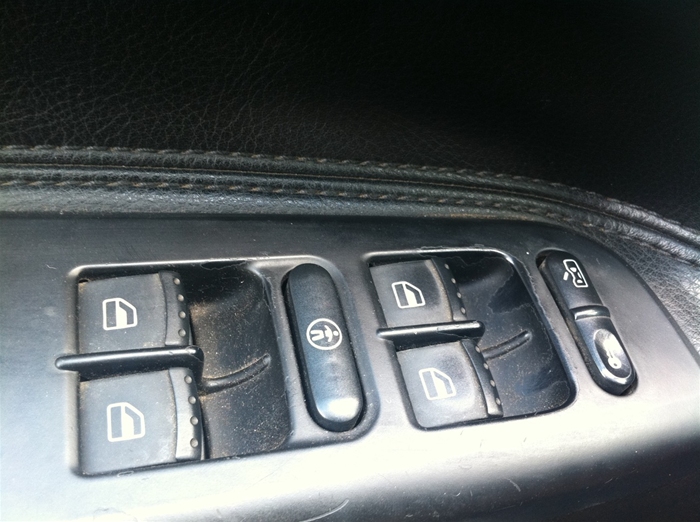

всем привет
WVWPD63B12P363615
1.8T AWM 2002 АКПП
подскажите номера:
1. блок в двери водителя Bosh-ий
Сам блок с кнопками (не накладка).
У меня на одной кнопке стеклоподьемника сломано одно из креплений. Все работает и не западает. НО МЕНЯ БЕСИТ)))) если не очень дорого - то может поменял бы блок.

| Получено: 239 Отправлено: 60 |
3B9 513 031G амортизатор
893 512 137 пыльник
3B0 512 131H упор (отбойник)
как правило нет
1J4 959 857D
3B0 823 359C (алюминий) или 3B0 823 359D (черный)
