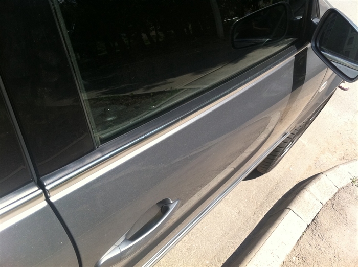

    751
    Отправлено: 16
    всем привет
    WVWPD63B12P363615
    1.8T AWM 2002 АКПП
    подскажите номера:
    1. блок в двери водителя Bosh-ий
    2. молдинг правой передней двери снаружи хром с резинкой
  16. #6436

    Цитата Сообщение от jake_qwert Посмотреть сообщение
    Привет всем! Подскажите пожалуйста номера деталей полностью задний бампер на седан в подписи
    3B5 807 417D GRU -кожух
    3B5 807 521 B41 -спойлер
    3B5 807 423B B41 -накладка защитная
    Цитата Сообщение от ЭЛЬВИРА Посмотреть сообщение
    Может ли из за датчика лямба зонд идти из глушителя чёрный дым??
    может, но лучше сначала почитать ошибки
    и какой датчик лучше покупать изготовитель.
    лучше оригинал конечно, а так бош
    Цитата Сообщение от soundap Посмотреть сообщение
    Как правильно заказать следующие лампочки?
    Подсветка прикуривателя -6K0 919 243
    Подсветка бардачка -N 017 726 1
    Подсветка воздуховода на торпеде -3B0 919 243B
    Цитата Сообщение от Blondwest Посмотреть сообщение
    Сегодня на диагностике показало ошибку- расходомер. Он же датчик расхода воздуха? Не подскажете номерок?
    058 133 471 (X) -расходомер, вставки отдельно на твой двигатель нет, только на APU и ANB.
    Цитата Сообщение от alexandr-sasha Посмотреть сообщение
    нужна пластиковая защита над аккумуляторной батареей или крышка как ее правильней назвать.
    если крышка, то 3B1 819 422A 01C
    Цитата Сообщение от leha_b5 Посмотреть сообщение
    мне нужен поршень правого переднего тормозного суппорта, на крайний случай сам суппорт в сборе с поршнем и резиночками
    отдельно поршня в оригинале нет, суппорт 8E0 615 124 (x)
    andreyvw,
    3B0 837 476 7Z7 -уплотнитель двери (алюминий-блестящий)
    про блок не понял, тебе нужен сам кожух или блок кнопок?
