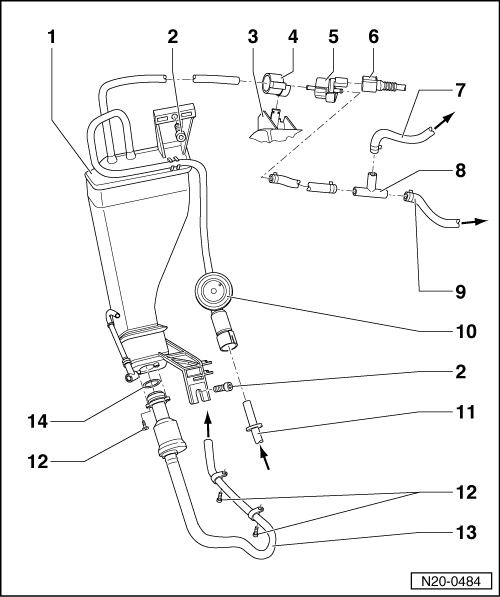

    Добрый день! Можно узнать номер трубочки 13?
    Passat B5+ Variant, 2002г, 1.8T, AWT, АКПП Tiptronic 5HP-19, Motul 8100 X-max 0w40, черная кожа, WVWZZZ3BZ2E405160
    Не нашел.
