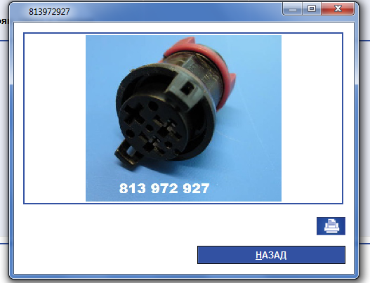

    Добрый день! Подскажите номер патрона лампочки поворотника на американца. Купил 3B0 953 123 B, а он не подходит - мне 3-х контактный нужен. Нашел старую темку (https://passatworld.ru/showthread.php?t=135159), но там ссылки больше не работают.
    Так же интересует номер лампочки к нему.
    если оно, то номер на картинке
    N 90142401 - белая, N 90129801 - жёлтая

  5. #4225
    05.09.2006
    Россия, Одинцово
    124
    Большое спасибо! Это оно!
