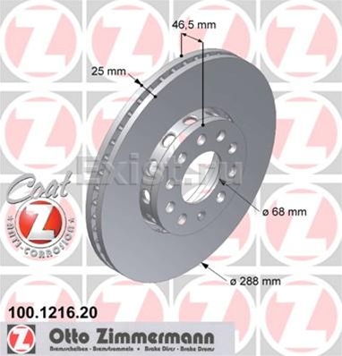

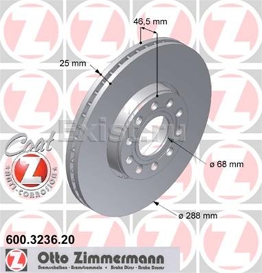

  17. #4217
    09.07.2008
    Россия, Ростов-на-Дону
    751
    Отправлено: 16
    Vital 86,
    я то заказл 4B0615301B и мне они пришли
    но у меня сторят с вентиляционными отверстиями по середине и хочу такие же.
    я так понял что 8E0 615 301 Q - это с отверстиями.
    Otto Zimmermann 600.3236.20 и 100.1216.20 – с отверстиями
    и если выбирать по этим кодам то где у зимермана нет дырок (600,3236,20) то оригинал показывает 4B0615301B,
    а если выбирать с дырками (100,1216,20) - то оригинал показывает 8E0 615 301 Q
    вот что у меня сейчас стоит:
    вот зимы:
    с дырками 100
    вот без дырок 600
    я в своём посте выше ошибся в коде - вот 8E0 615 301 Q кажись он с отверстиями.
