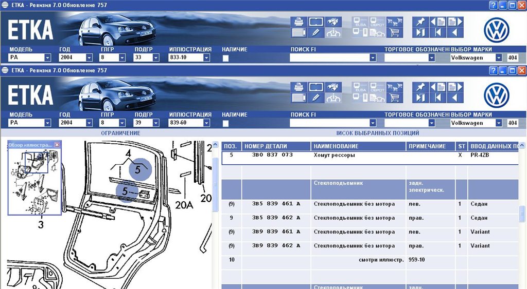

    А подскажите, дорогие обитатели данной темы
    На универсале на задней правой двери есть 2 клипсы под резинкой. Как бы клипсы вставляются в дверь, а а клипсы сама резинка(уплотнитель).
    Нада номер этих клипс
    40 минут ищу в ЕТКА эжекционный насос на АЕВ американку 99(x) год АКПП Серега, на какой он иллюстрации ???
    Система впуска. Там где коллектор нарисован Чуть правее на картинке

    енот, Найди мне клипсу
  18. #3418
    03.12.2009
    Россия, Москва, ЮАО
    420
    Двигатель BYH пробка масляная)))))
  19. #3419
    30,227
    Получено: 6,744
    Отправлено: 4,720
    Найди мне клипсу
    давай зыркну, только я не понял где там они стоят тебе же на сарай 04 год ?
    Вань, они ?
