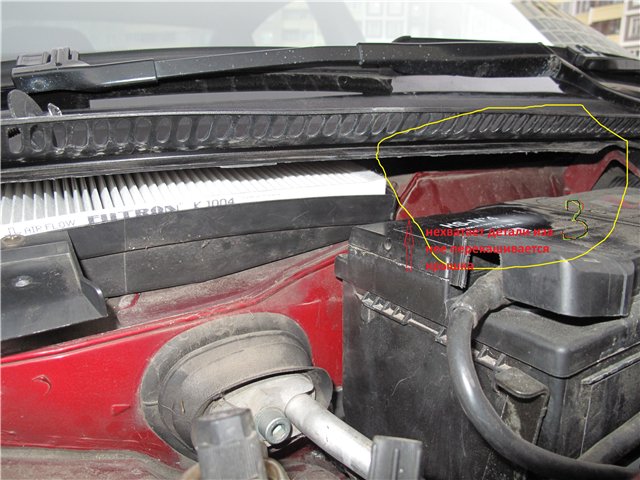

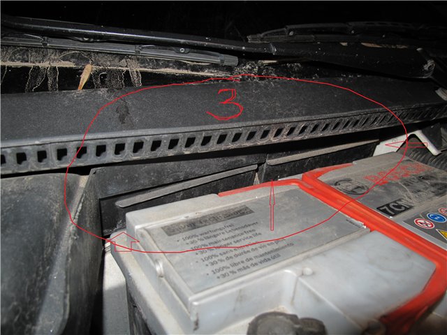

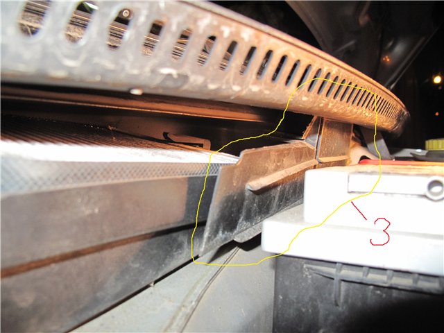

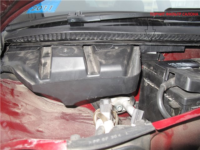

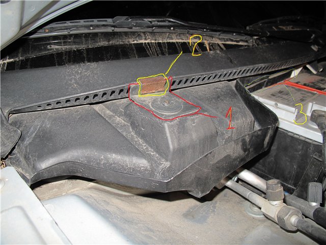

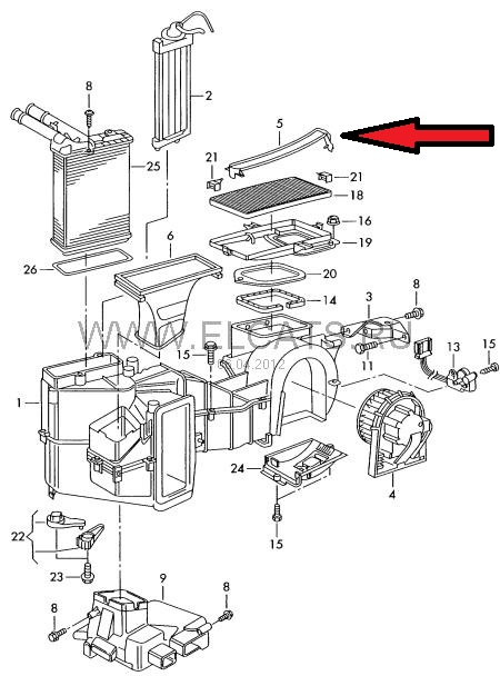

  13. #3373
    17.12.2011
    Минск
    134
    Отправлено: 27
    Цитата Сообщение от vt83c572 Посмотреть сообщение
    да такая схема ,но эта картинка которую ты сбросил Кузов=> Рисунок № 819-30 8 19 819-30 Возд. канал для обог. простр. для ног, возд. шланги и дефл. Водоотталкивающее средство
    а я показывал Рисунок № 819-20 8 19 819-20 Вентилятор Обогрев Теплообменник Cалонный фильтр по ней (Нет информации по детали.)подскажи чтоли она не станет завтра сделаю фото своей тачилы и другово пассата они оба 2000г так они отличаются по на провлющим а крышки одинаковые.
    Серега слал фото салонного фильтра 1 2 фото моя тачила остальные 4 5 6 7 знакомого
    на моих 1 2 перекошена крышка и справа торчит сам фильтр салона наверное из за отсутствия пару деталей.
    подскажи номера деталей 1 уголок 2 скоба (зажим) 3 направляющий какой то ???
    WVWZZZ3BZYP445183 Код автомобиля: 3B2335 Код КПП : EAB 25.05.2000
    №1 - 3B0815947BB41
    №2 - 3B0819145
    №3 - не нашел
