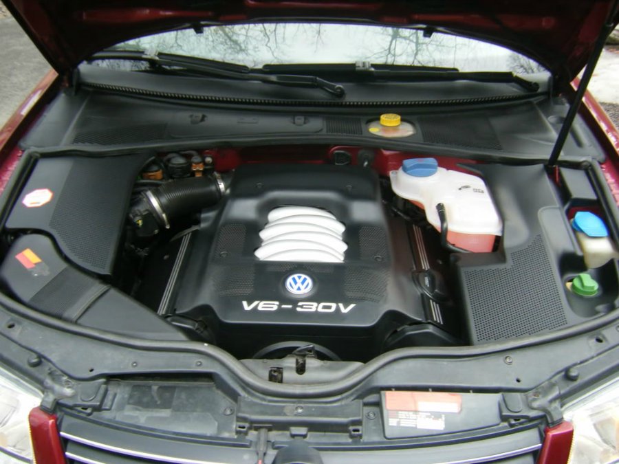

    Всем доброго вечера.
    Seregas, подскажи, пожалуйста, номер пластиковой трубки.
    Заранее признателен.
    И можно еще номер прокладки крышки маслозаливной горловины.
    Более детальное фото есть? На этом непонятно, откуда и куда идет...
    Щас пойду сфоткаю.
