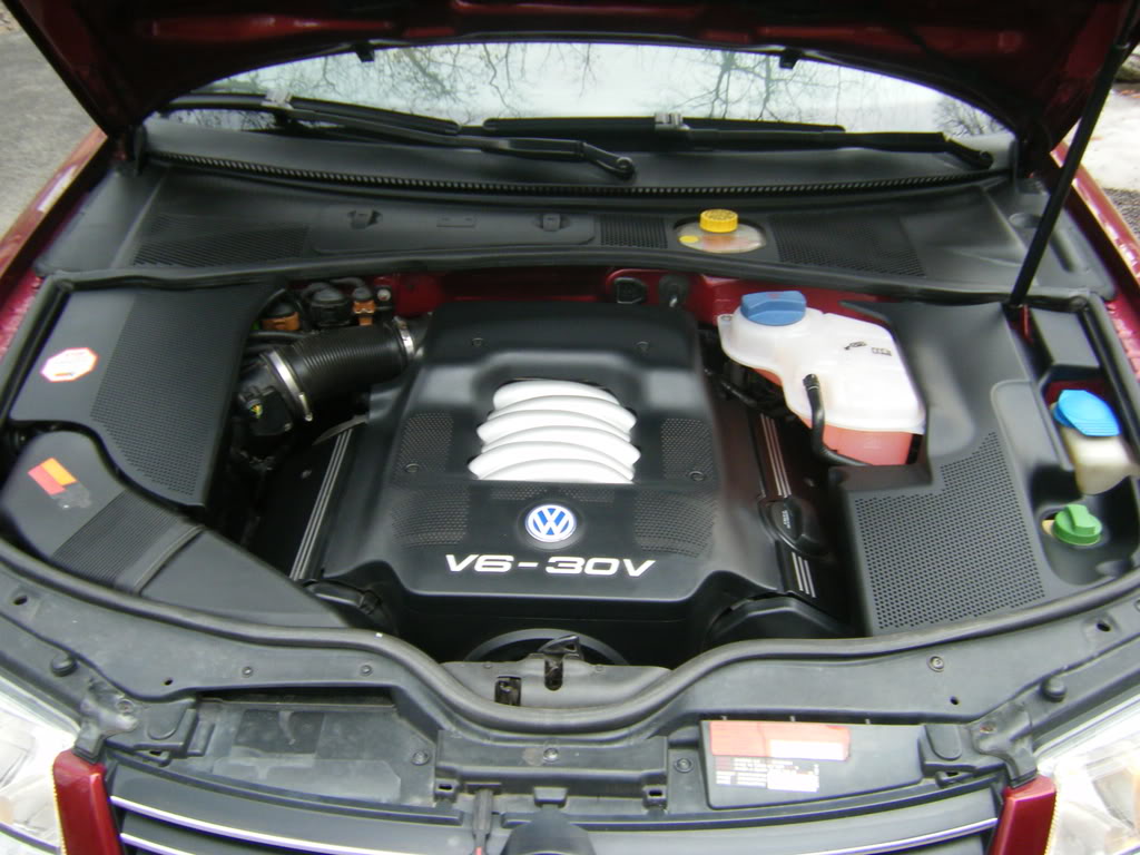

    Привет, подскажи пожалуйста номер левой передней ступицы в сборе со ступичным подшипником и аналогично правую строну, VIN WVWZZZ3BZWE228566
    заранее благодарен!
    И ещё рваный патрубок на фотоНазвание: Фото-0005.jpg
