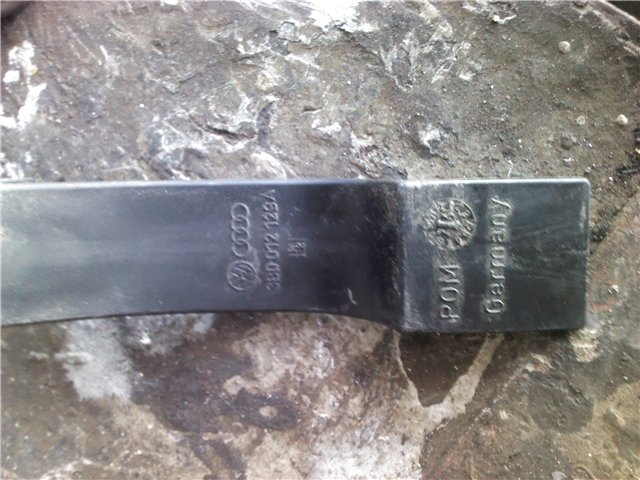

    Вечер добрый подскажите пожалуйста что это за запчасть и где она стоит?- и
    WV Passat B5 Турбодизель 1.9 1999 AFN
    У меня тоже такая есть, мне кажется она чтобы выдергивать решетку с переднего бампера для буксировки.
    Это кронштейн для крепления инструмента в багажнике.

    Seregas, спасибо,ясненько!
