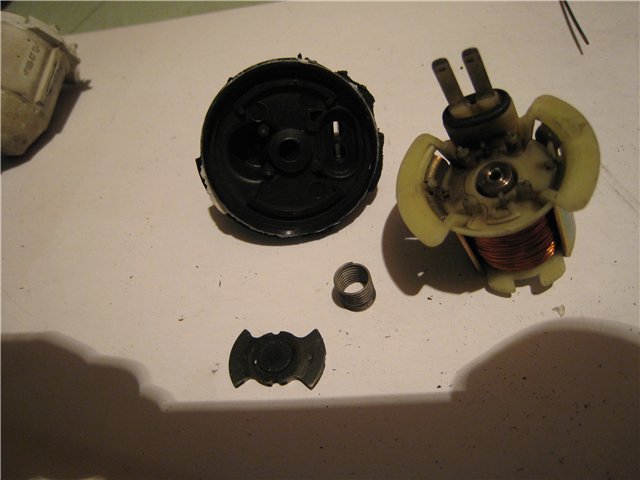

    Вань, у европы 13-й шланг торчит на улицу, а у пендосов идёт на хитроумный клапан на горловину бензобака.
    Система вентиляции у пендосов не имеет связи с атмосферой (на сколько я понимаю).
    А дуца N80 не должен ни в одну сторону. Ртом!
    Das Uaz
    У америки да сильно заморочено там все.
    А если всасывать ртом то что? Он не дуется ни в одну сторону(то что тестили у авто Турбокота) но с одной стороны всасывается в себя! Я свой проверю в выхи, надо хомутики поехать купить предвариетльно!
    Когда клапан закрыт, то он и не должен продуваться. Он продувается в сторону впускного коллектора только при подачи на него питания, время открытия которого определяется ЭБУ.

    При подаче питания, он продувается в обе стороны.
    Вы серьезно думаете, что я этого не знаю?
    Речь про другое. Клапан выкл. Если дуть в оба штуцера то нет продувается. А если всасываать в себя то что? Один конец просасывается так сказать
    Мне кажется здесь одно из двух, или клапан пропускает или сильный вакуум. А с какой стороны всасывается?

    Со стороны абсорбера. Все ртом тестилось. Но не продувается.
    Тему всю не читал, клапан разбирал .
    Там пластина мет. с резиновой пяткой на сердечнике с пружиной, седло клапана-на корпусе. Если вакуумируешь с одной стороны, то клапан присасывается. Имхо, это т.н. невозвратный клапан в пассивном состоянии.

    pavel1, Короче должен втягиваться с одной стороны он в выкл состоянии?

    Но не продувается.
    Может я чего-то не понял, но со стороны адсорбера продуваться вроде бы как и не должно, а вот всасываться, наверное, может, если сильный вакуум создать. Ведь клапан, который подпирается пружиной, открывается в одну сторону, а вакуум его может приоткрывать в другую. Имхо.
    А если пружины нет, то хз.
    Насчет "должен"-ХЗ. Думаешь, что тест на проходимость воздуха под питанием и без питания недостаточен?
