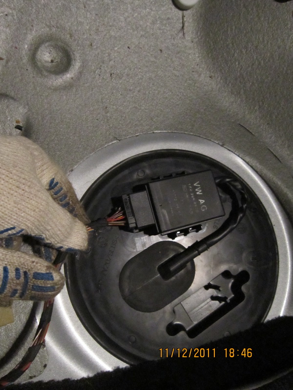

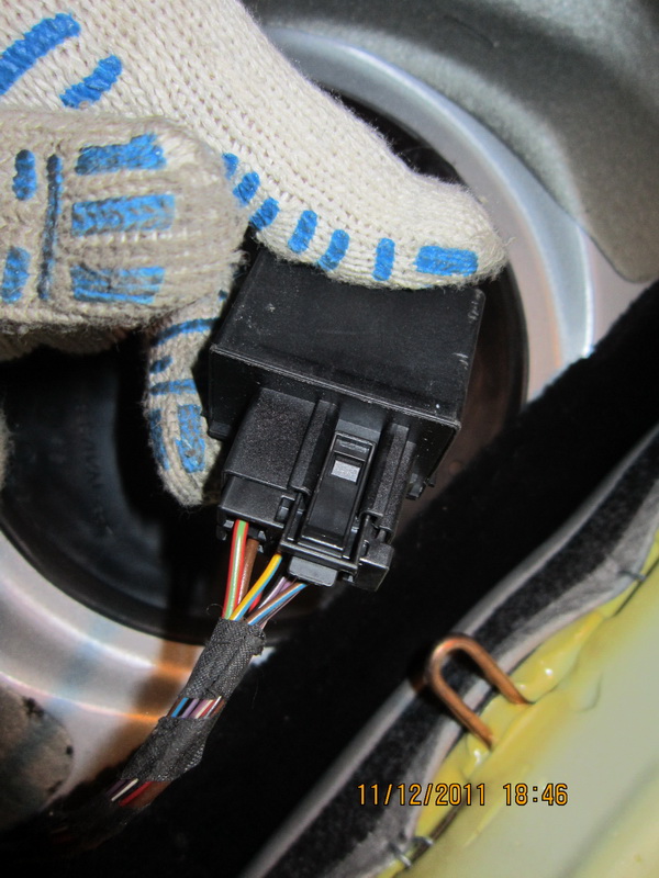

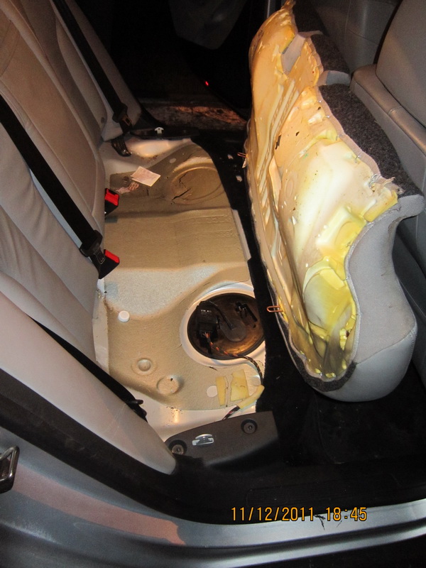

Сняли задний диван
Сам топливный насос, какой фирмы стоит, для будущих поколений.
Добрались до топливного насоса. Завели мотор, отключили фишку
Подождали немного пока мотор заглохнет, это для того, чтобы в рампе давление ушло на минимум.

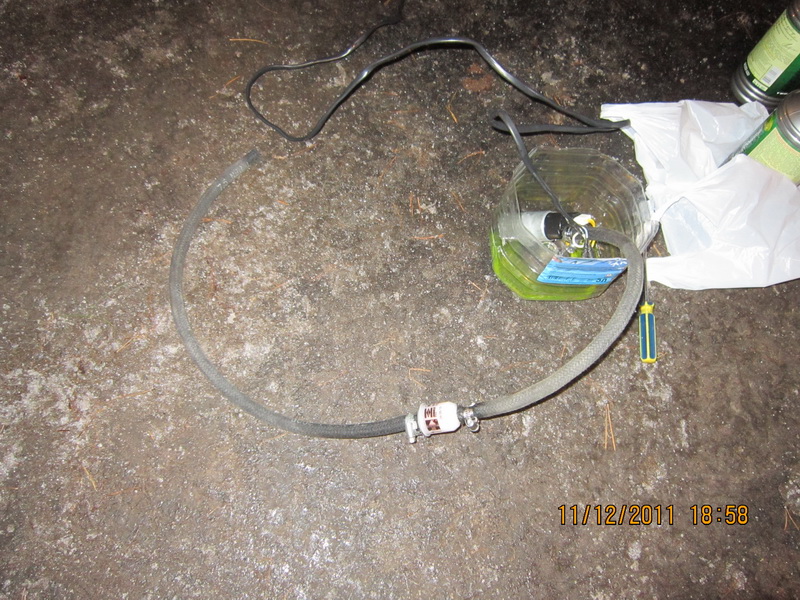

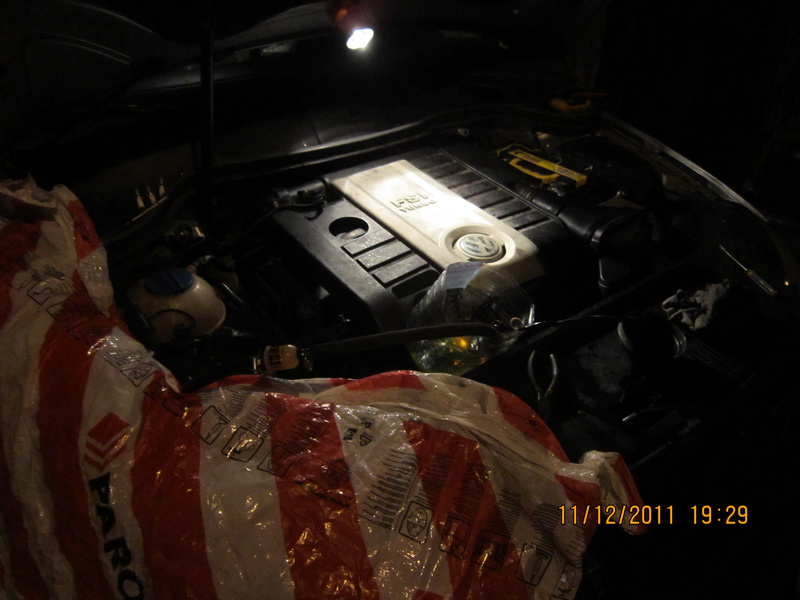

Далее собираем агрегат для промывки.
Тут ожидает сюрприз. Т.к рампа глухая у 2.0TFSI, то нужно либо
а) делать реле, которое будет включать топливный насос на небольшие периоды времени
б) искать источник с напряжением вольт 5-6
в) кратковременно в ручную включать насос для промывки
Реле у нас не было, источника 5в тоже, поэтому пошли по самому простому варианту.

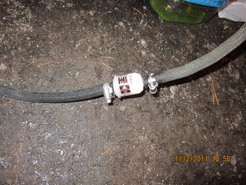

Для промывки нам нужен:
а) топливный насос(любой!)
б) топливный фильтрм Mahle KL15
в) 2 топливных шланга от ВАЗ-аг) пяток хомутиков 8-14мм Норма
д) кусок провода
е) банка с Лавр-ом в количестве 2-х литров.
Собранная установка представлена тут:
Далее происходит процесс подключения.

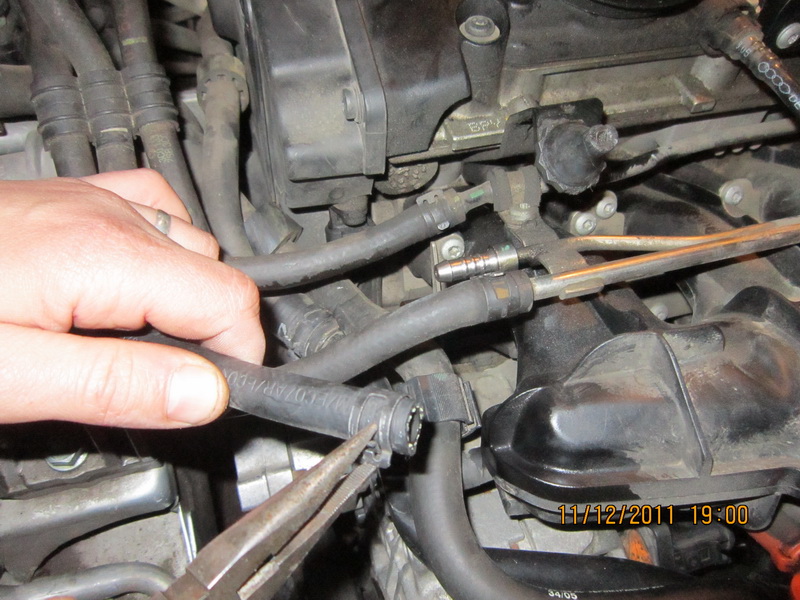

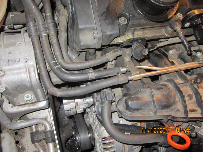

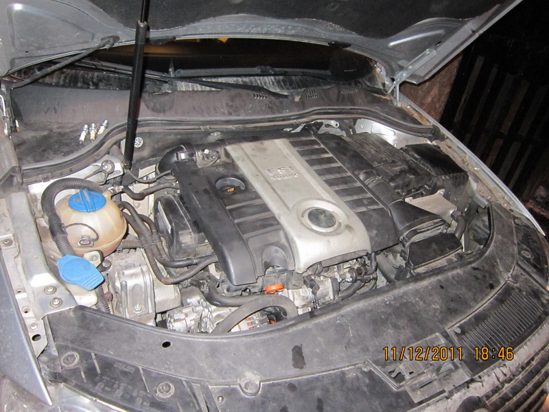

Снимаем крышку TFSI с фильтром(для BPY), для других FSI моторов по-другому немного.

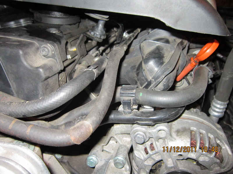

Конкретно нам нужен этот участок моторного отсека, где идет подача топлива в ТНВД, где трубка на N80 и еше какая-то трубка![]()
Вот он наш родимой шланг, он в центре!
Снимаем шланг, хомут там гавно, лучше его выкинуть и поставить нормальный.![]()

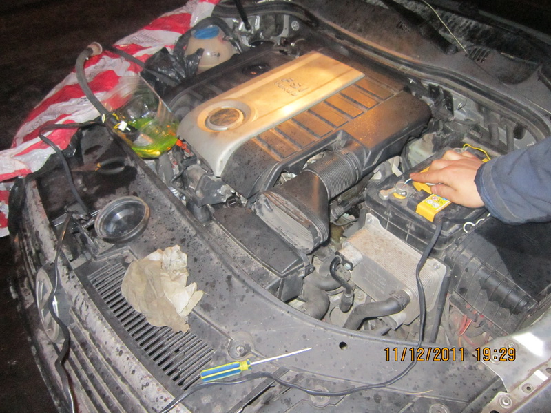

Подключаем аппарат для промывки к рампе.

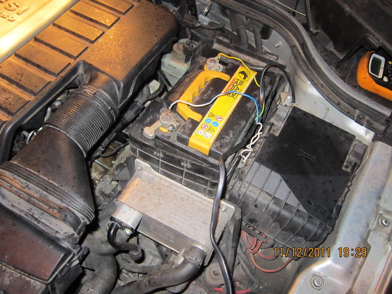

Далее на короткое время(3-5с) включаем насос, чтобы он накачал Лавр в рампу и отключаем, иначе насос качает на пробку. а это 6-8атм и может вырвать шланг с рампы или не выдержать фильтр, что у нас и произошло в первый раз.![]()

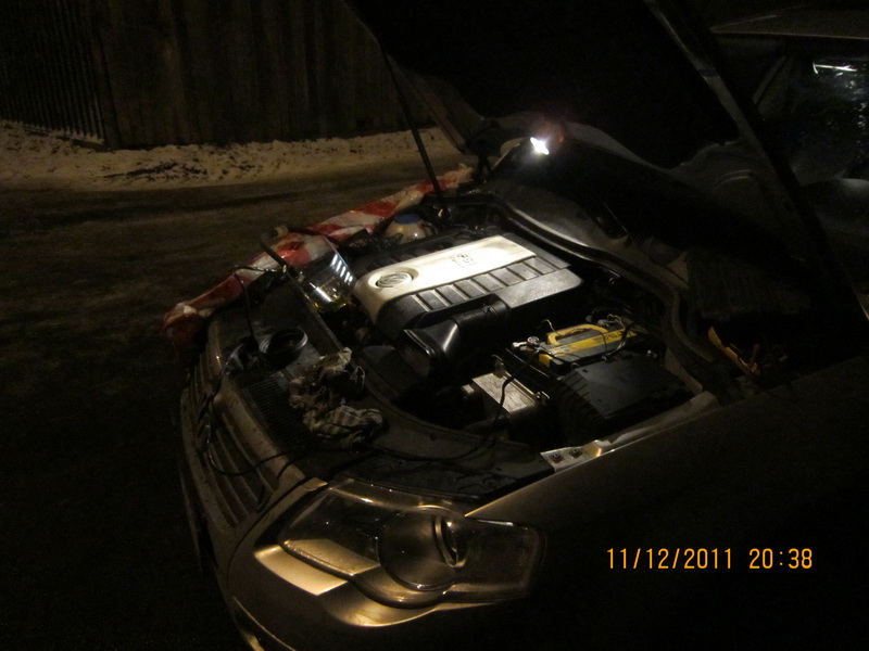

Затем заводи мотор и даем работать 1.5 банки на холостом ходу.
Каждые 30 секунд подключаем клему от насоса на аккумулятор для подкачки.
После первой банки работы на ХХ глушим мотор и даем постоять минут 20.
Далее заводим мотор, выпаливаем еще пол банки, затем снова 20 минут даем постоять.
После этого заводим мотор и начинаем газовать.
Смело крутим до отсечки, но тут потребуется второй челвоек, который будет включать кратковременно насос.
Мы засекали, на ХХ хватает одного подкачивания на 40-45с работы, но если прогазовывать до 6500 то надо каждые 2-4с подкачивать в рампу Лавр.
Выпаливаем весь Лавр. Затем берем доливаем в канистру грамм 300 бензина, это для того, чтобы весь Лавр, который есть в шлагах, фильтре и рампе методом вытеснения ушел в мотор.![]()
Эти 300гр бензина тоже выпаливаем и глушим мотор.
