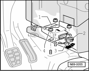

    Всем здрасти.Подскажите последовательность снятия блока подушек,а конкретней как до него добраться малой кровью.

    Снятием центральной консоли. Два самореза под заглушками по бокам, одна гайка под ручником и две гайки под задней пепельницей

    Снять центральную консоль и среднюю накладку передней панели
    Отсоединить клеммы АКБ
    Повернуть скобу -2- против направления стрелки и извлечь штекер -3- из блока управления -1-.
    Открутить гайки -4- и снять блок управления с пальцев (гайка -4- = 6 Нм).
