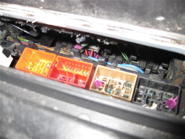

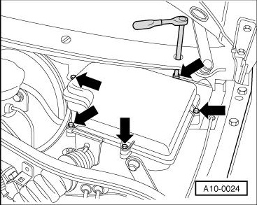

    goscha,Проверяй разъемы под коробкой ЭБУ
    APT, 1,8 универсал

    Часик добрый! Павел это ЭБУ основной,который под капотом или может еще там какой есть?
    01.02.2006
    Великий Новгород
    7,970
    Спасибо +
    Получено: 793
    Отправлено: 825
    goscha,
    См. фото
    APT, 1,8 универсал
    13.11.2011
    нарофоминский р-он Селятино
    Спасибо +
    Значит я правильно понял, но сам бы долго искал. Агромное спасибо дружище!!!
