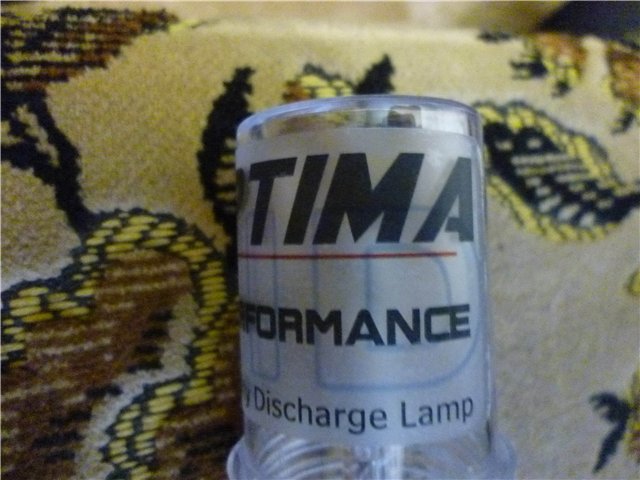

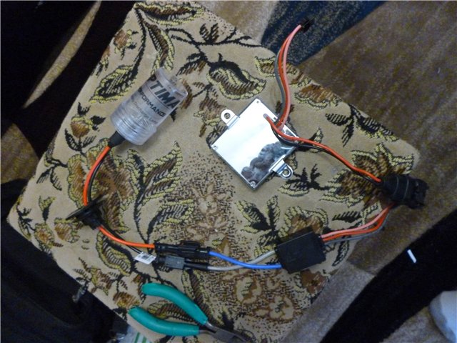

    Доброго времени суток. Вопрос в следующем. Перегорела одна правая лампа ближнего света. Ставил ксенон в мае 2009 Sho-Me 4300. Если не наеб..., вроди как Корея. Больше 3 лет отработал без проблем. То, что лучше менять обе лампы я понял, и то что 4300 однозначно. Собственно вопрос. Подбирать только Sho-Me, или будут гореть любой фирмы, лишь-бы электрические параметры совпадали? Подскажите плиз.
    25.04.2011
    г.Щекино,Тульская обл.
    2,192
    Получено: 107
    Отправлено: 146
    В любом ТАЗиковском магазе бери 4300 и не парься. Сейчас очень популярны в тазиковских блоки Sho-Me, продавцы под них и лампы недорогие продают по 400 руб. за шт. Несколько месяцев назад покупал комплект блоки и лампы Sho-Me, продавец сказал, что лампы Sho-Me, на упаковке написано Optima
    Я 6000 брал, но светят они как 5000 https://passatworld.ru/showthread.ph...=1#post4170341
    06.02.2008
    Россия, Тамбов
    172
    Спасибо за совет позавчера купил пару за 700р. Sho Me. Поменял только сгоревшую. Разницы в оттенке не видно, во всяком случае на глаз. Да и время не было. Но пришлось немного голову поламать. Штекер от новой лампы к блоку розжига оказался больше, в гнездо не входил. Пришлось пропускать провода от старой лампы через пылезащитную резинку новой лампы, с трудом, но получилось. Так что смотрите разъемы сразу, особенно если ксенон ставили давно, видимо современные комплекты чем то модернизировать, иначе придется колхозить.
