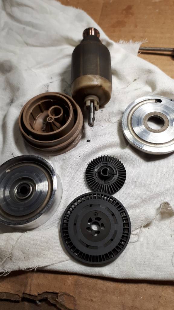

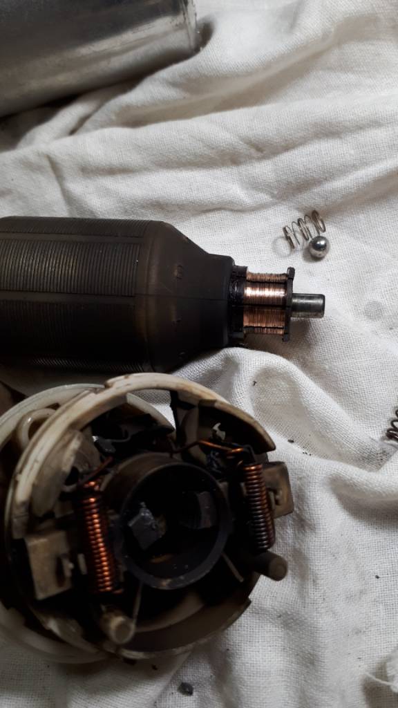

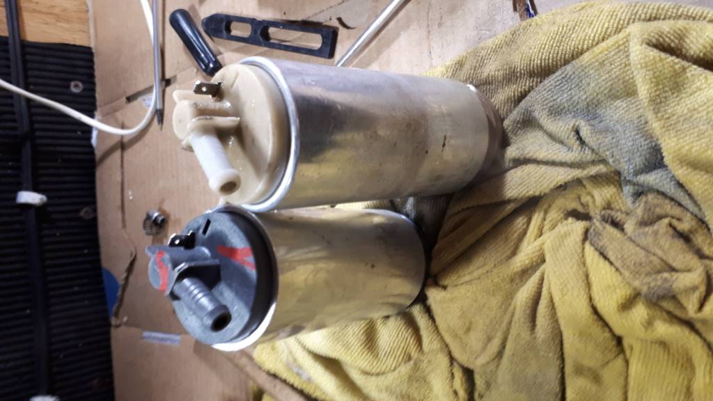

    Всем привет!
    Дабы не плодить тему спрошу здесь.
    Начал сдыхать бензонасос. Не заводится с утра, обмотка насоса с разъема не звонится. После постукивания по крышке насоса обмотка начинает звонится (появляется сопротивление примерно 2 Ома) и движок начинает заводиться. Очевидно, стерлись щетки коллектора и начинают контачить после вибрации по насосу.
    Снял и разобрал топливную сборку. Все в отличном состоянии, появилось желание с целью экономии заменить только цилиндр насоса.
    Вопросы:
    1. Не могу вынуть насос, вроде, внутри пластиковая гайка, но не поддается вращению. Стремно увеличивать усилие. Как действовать?
    2. Не смог определить конкретно номер под замену насоса (оригинал, либо аналоги).Прошу подсказать
    Фото прилагается
    Далее чужие фото, где клубник вынул насосы, отзовись браве
    Правда, немного другая конструкция внутри
    Спасибо
    Крути, шатай, не бойся Если и сломаешь, ничего страшного. Купи Бошевскую нижнюю часть или в сборе насос.
    Видимо резинка прикипела, а так должен сниматься легко.

    Замена получилась[emoji3] У старого VDO износ щеток, коллектора, насосных дисков. Замер давления старого показал не выше 2,2 бар. Новый 3 бара, на стенку свыше 5,0.
