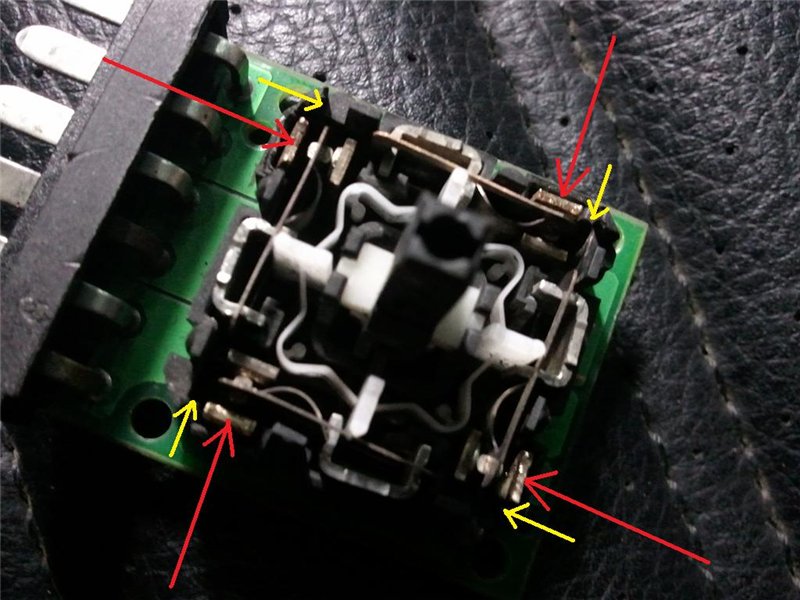

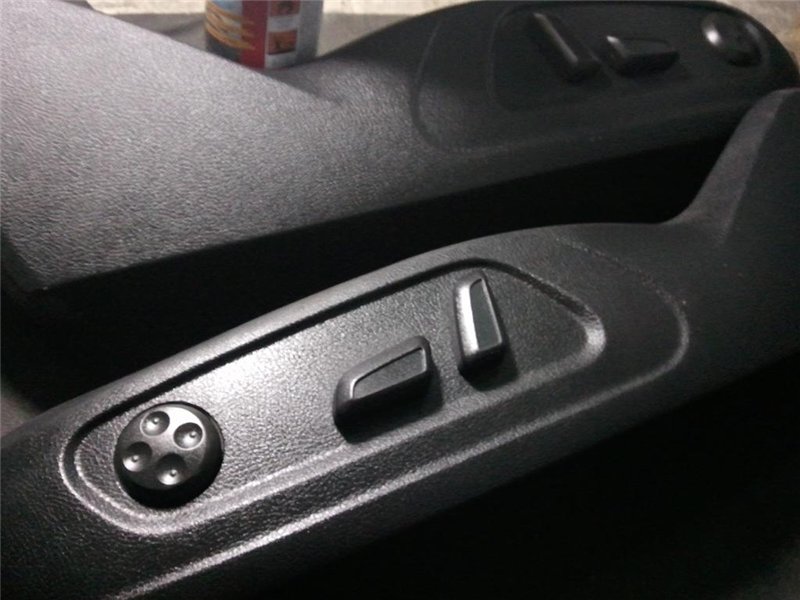

    Сабж, кнопки зависали, иногда не работали, ремонтируется элементарно, покупать новые не надо, даже паять не надо.
    Вот я про эти

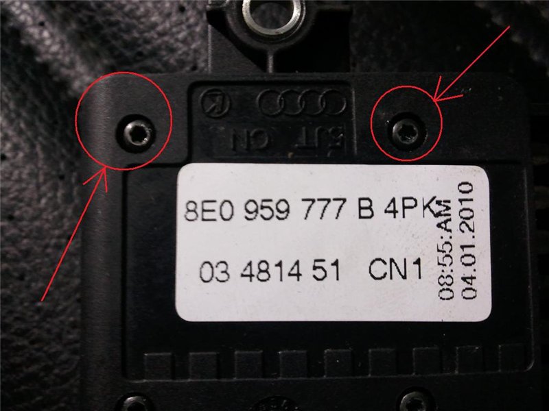

    Откручиваем соответсующие болтики
    Вот
    Потом эти болтики

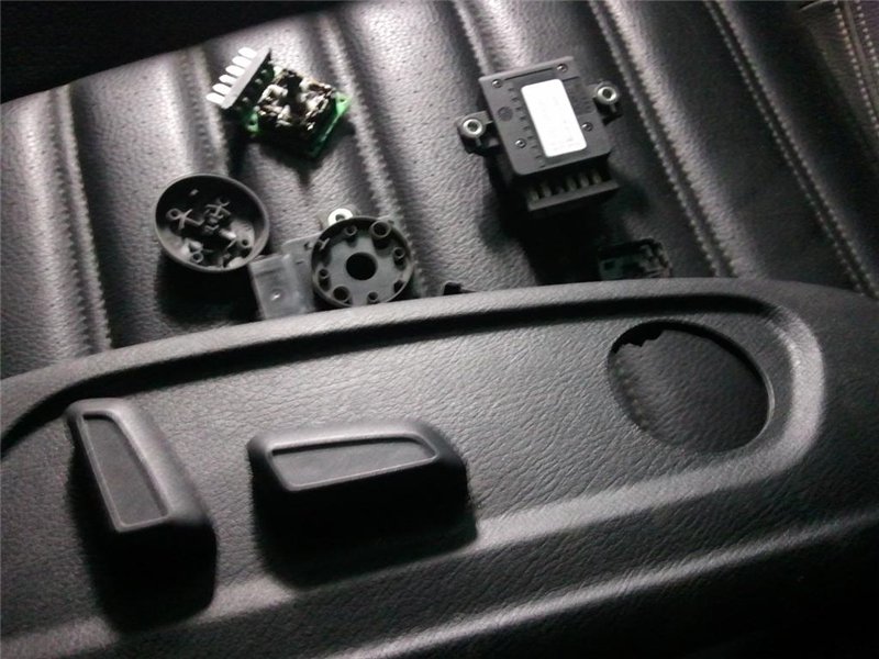

    С помощью широкой отверткой поднимаем и вытаскиваем данный круглешок наверх
    Теперь самое главное, предварительно почистив зубной щеточкой и спиртом, сгибаем контакты что на рисунке в сторону плавающей пластины
    Усе готово и работает идеально
