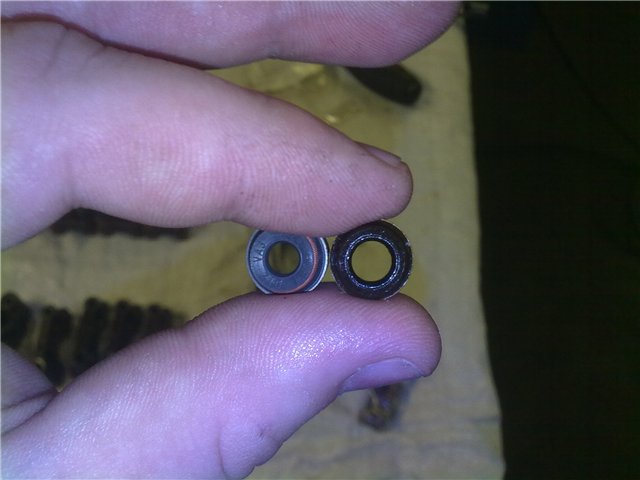

    короч не стал долго ждать, заказал МСК
    PASSAT AWT 03 мкп
    Polo Аватар для komarik1111
    01.07.2011
    328
    вчера поменял мск, и правда были задубевшие , надеюсь жор прекратится. И на будущее, кто будет менять, не ставьте оригинальные сальники распредвалов, потекли сразу.
    PASSAT AWT 03 мкп

    Отправлено: 235
    Странно, может неправильно одевали, без оправки?
