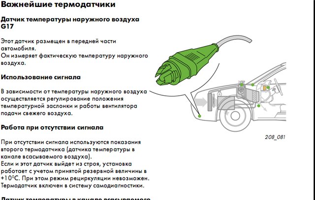

    + хотелось бы узнать про 17 блок 2 группа там в последнем окне стоит 10* что это ??? когда делал скрины на улице было -2*

    Так не ДТОЖ это... 10 градусов показывает датчик наружной температуры... А ДТОЖ- это температура Охлаждающей Жидкости...

    .Карел., так про 10 градусов я понял... значит надо менять его.

    а скрины делал на улице?
    может будет достаточно от радиатора отодвинуть и будет правду показывать.

    Luka, слушай а ведь правда....................... там у меня крепление сломано он прикпучен к трубке. очень близко к радиатору.
    этот датчик только показывает температуру и все ??? климат от него не зависит ???
    Плюс, насколько мне известно, при температуре ниже +5 компрессор кондея не должен включаться.
