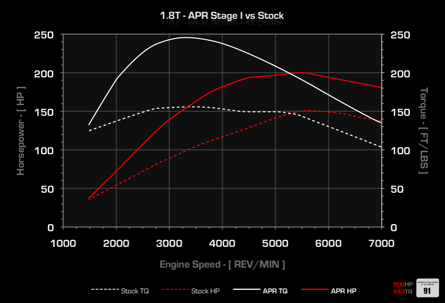

    Цитата Сообщение от Dageron Посмотреть сообщение
    ого,понял спасибо, а если чип тюнинг сделать в 1.8T 150 к.с сколько добавит?
    много, особенно момента...
    вот например APR, но его не рекомендую, просто для наглядности
  9. #149
    08.07.2013
    36 Воронеж
    74
    Accelerator, а почему APR не рекомендуется?
  10. #150
    07.12.2009
    2,263
    Получено: 58
    Отправлено: 212
    потому что прошивка корявая, она у них одна под все машины, я пробовал на своей APR, заливало все бензином, да и вообще как-то не очень ехало, к тому же она расчитана на 91 (95ый по нашему), а не под 93 (98). здесь на форуме тебе лучше сделают....
