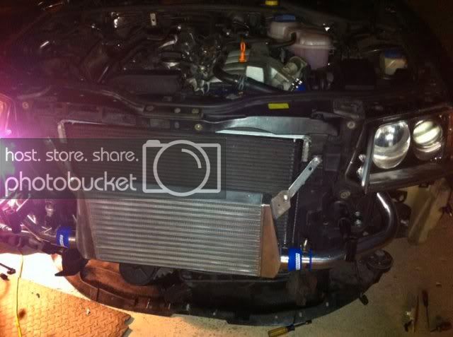

    Нашёл в сети
    Похож на кулер по ссылке

    Нашёл в сети
    Действительно похож. Вот и спрашивается зачем такой высокий, если почти половина его не продувается? Турболаг увеличивать?
