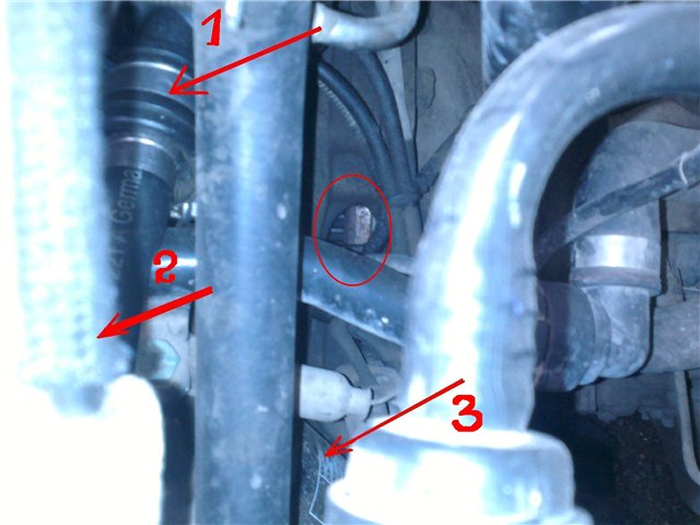

    В общем, так, ложишься на двигатель и смотришь:
    1 - тройник с блидером, 2 - трубка коллектор-РДТ, 3 - маслофильтр... а в центре - нужная дырка:

    komsernik, огромное спасибо! завтра буду ещё раз смотреть.

    такс информация с поля боя. Нашёл я эту дырдочку (не видно было за патрубком холодильника масляного фильтра)
    Я не обнаружил в самом маховике отверстия. Единственный способ засунуть отвёртку в зубья маховика. Но делать не стал. Боюсь отломать(испортить зуб) что посоветуете?

    Это на случай если шкив КВ снят. А у нас трабла в этом и состоит, что болты шкива не отвернуть... Думаем шкив вместе со звездочкой снять, а потом уже болты шкива высверливать/выкручивать...
    Там не отверстие должно быть, а небольшое углубление рядом с зубчатым венцом.. В него и вставляешь какой-нить штифт-стопор....

    на маховике углубление? Я ничего не видел(((

    ой ну хватит уже)))) патрубок всё закрывал ))))

    Вставь в отверстие не толстый прочный пруток и крути коленвал. За что-нибудь да зацепится.

    опять в гараже копался. Засовывал шестигранник в смотровое сверху и чуть ниже в круглое (как монетка 2 рубля)
    Крутил ключом без трубы. Открутить не смог. Смотрю на шестигранник на нём остались коцки. Наверное и на зубцах тоже коцки появились? Поэтому побоялся надевать трубу на ключ. Уже месяц без машины.... Что делать?

    Ничего. Сидеть и плакать. Или дырку искать, чтобв маховик держать.
    А еще, можно было забить звездочку (XZN 8) и открутить болт. Не откручивая болт коленвала... Со снятием морды ушло бы 2-3 часа...
