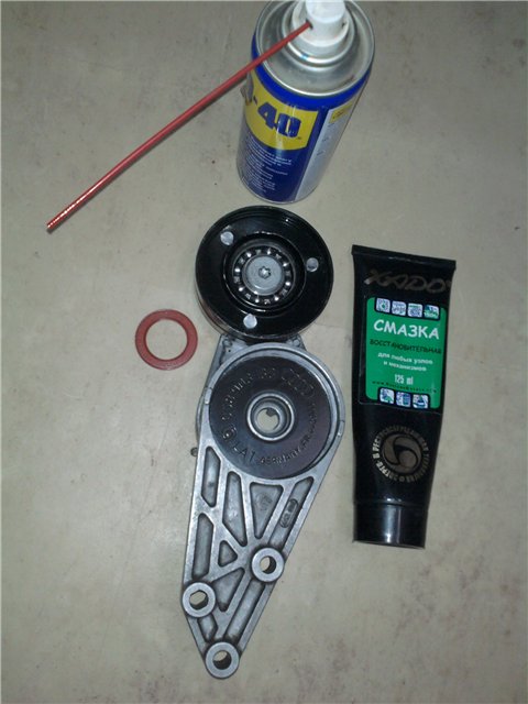

    BLOODY, ничего не надо там спиливать. Было такое тоже (поликлиновый ремень новый - DAICO, демпфер - еще родной) - промыл WD-кой все, в том числе и подшипник, забил XADOм, год - пока тишина
    ну, а все остальные подшипники надо смотреть...
