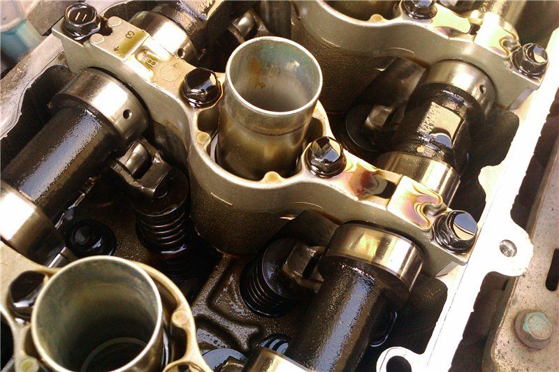

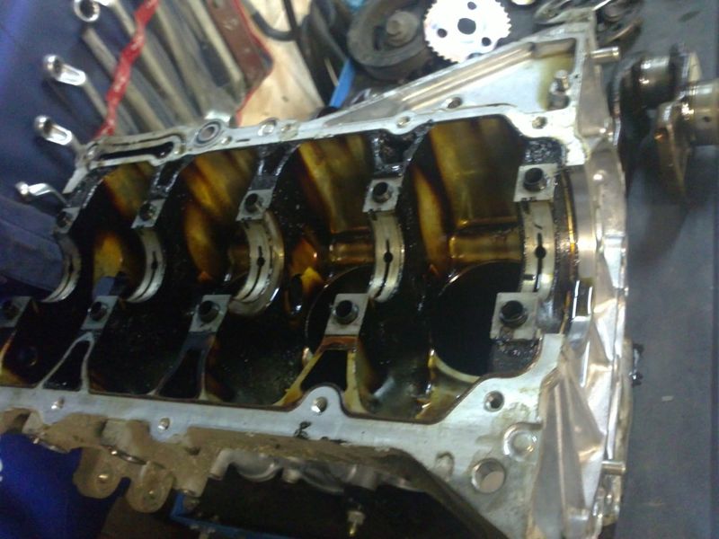

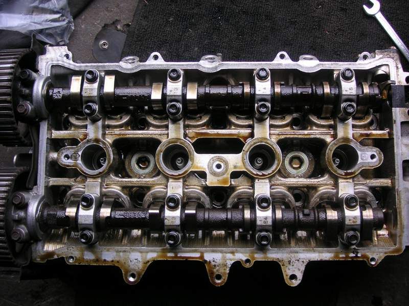

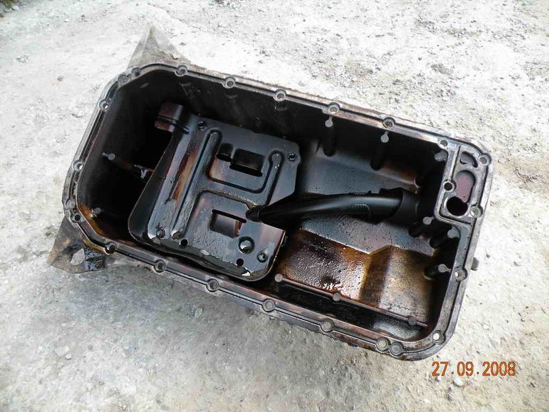

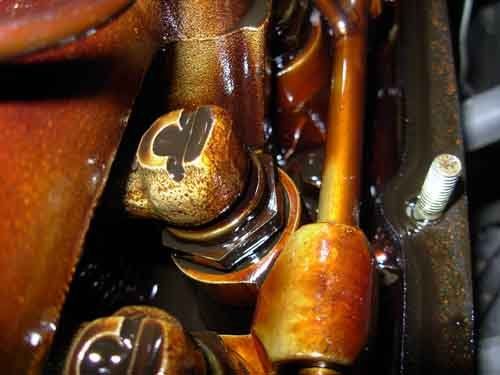

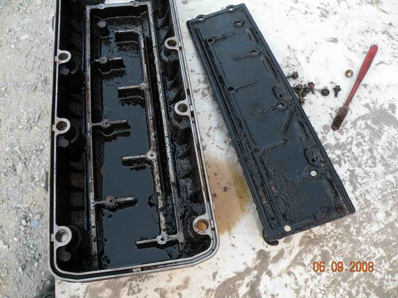

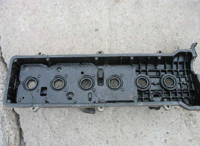

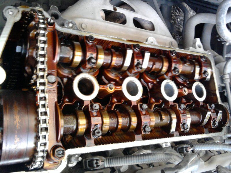

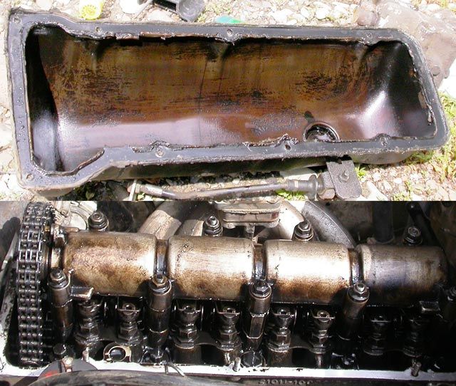

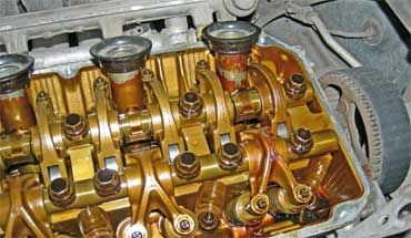

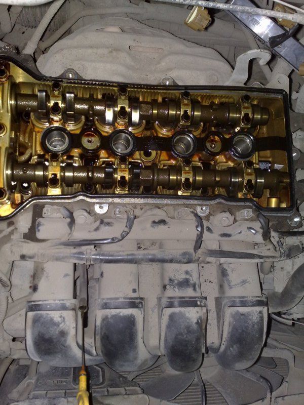

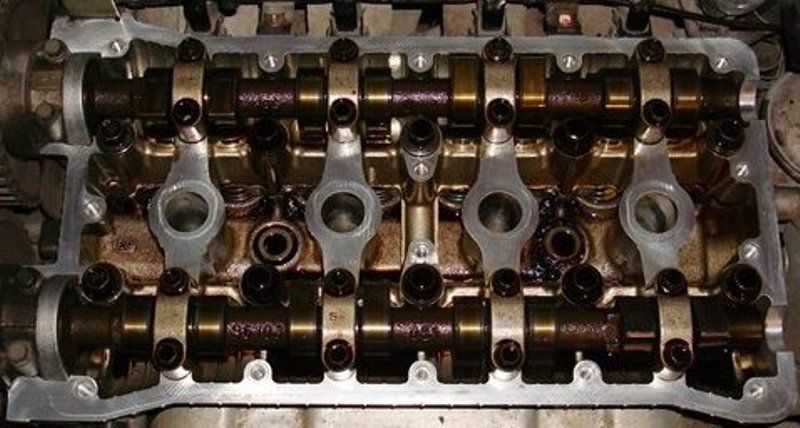

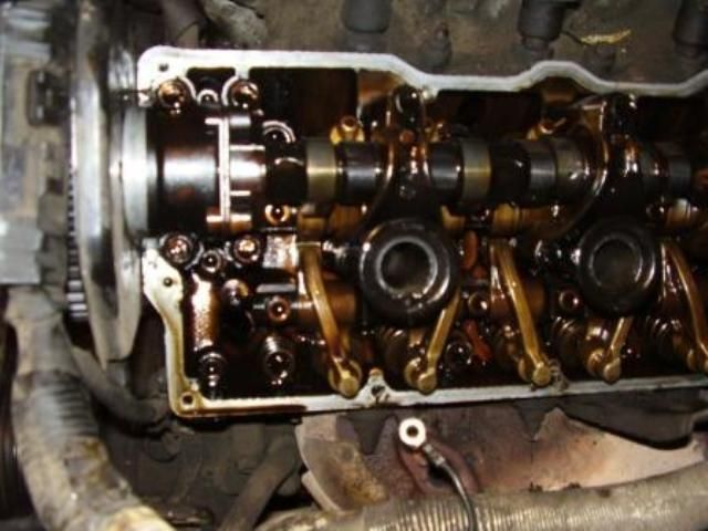

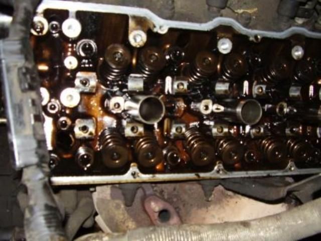

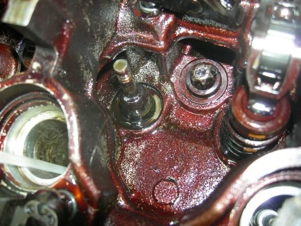

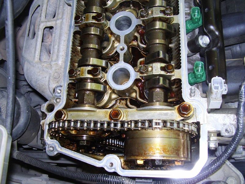

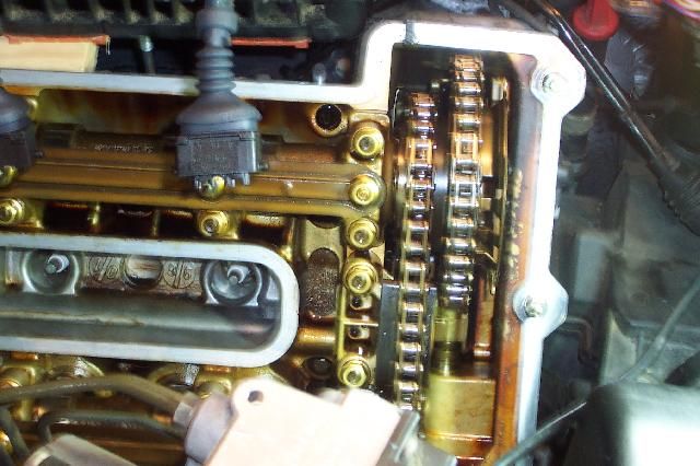

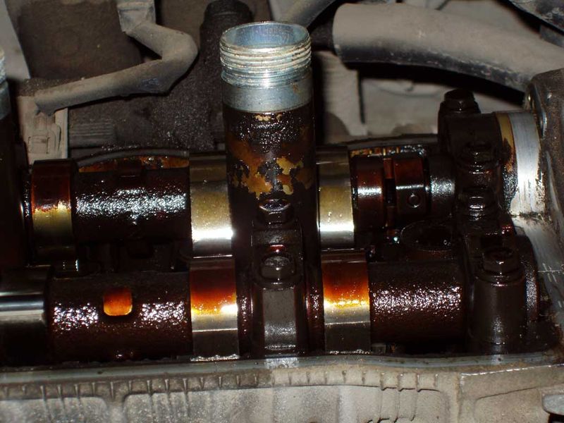

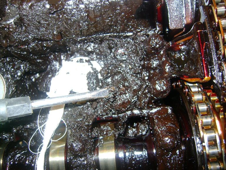

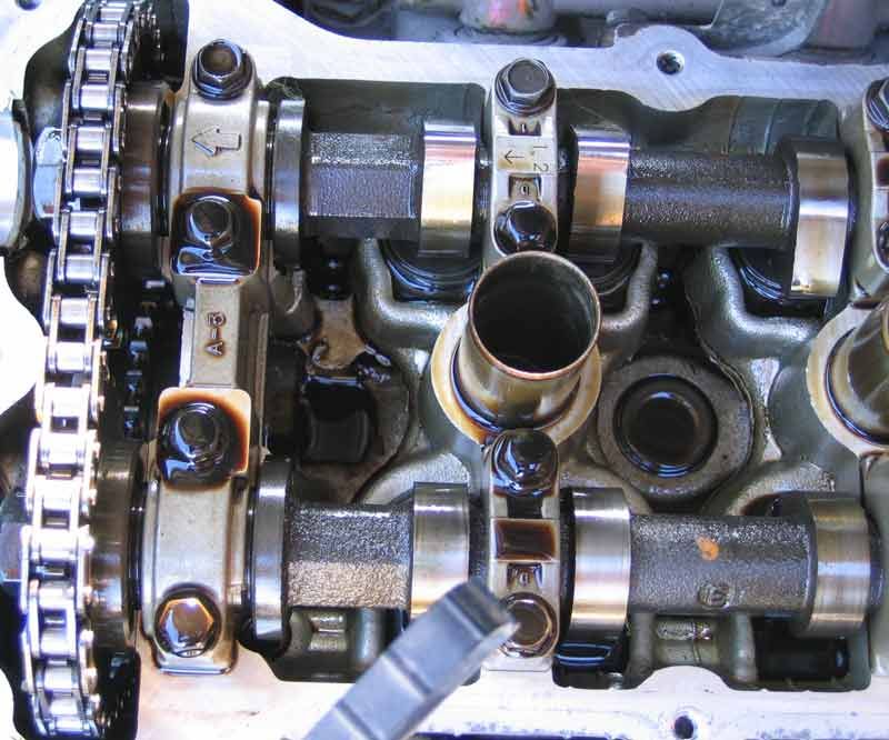

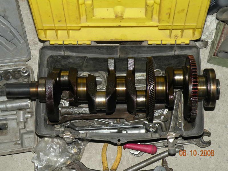

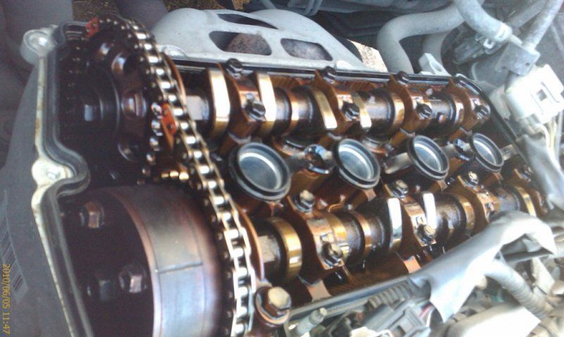

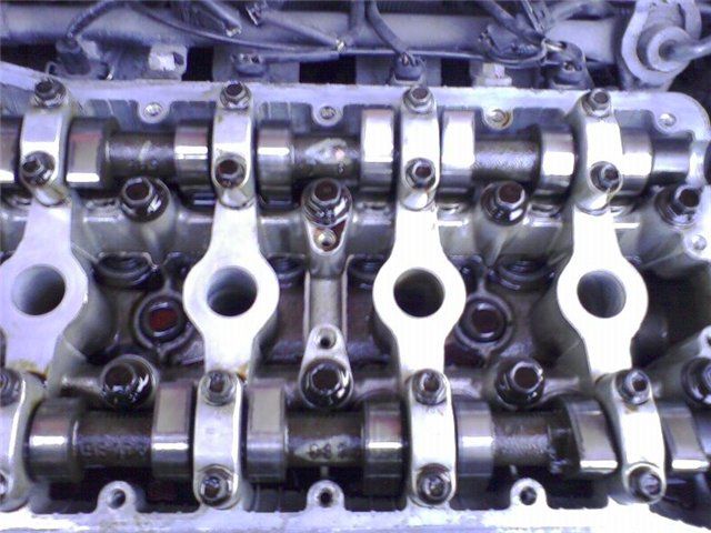

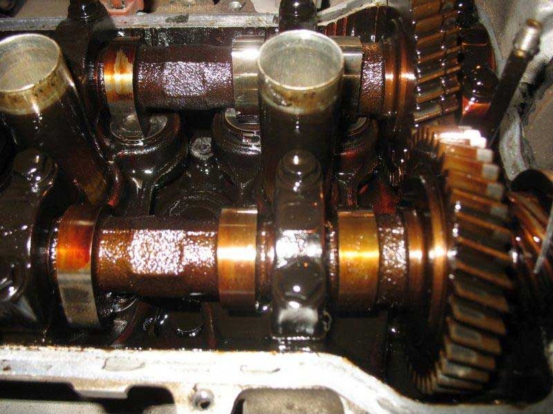

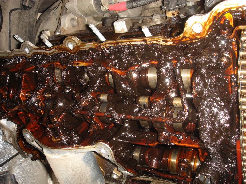

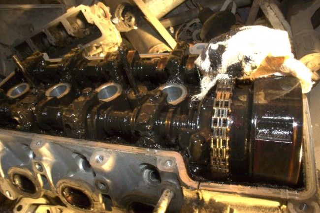

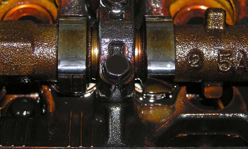

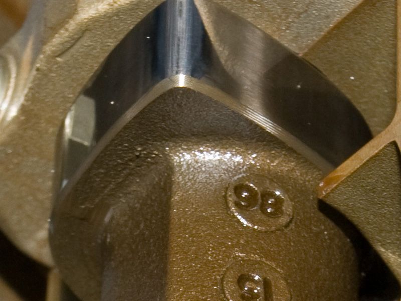

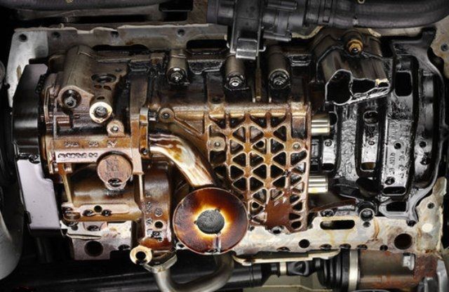

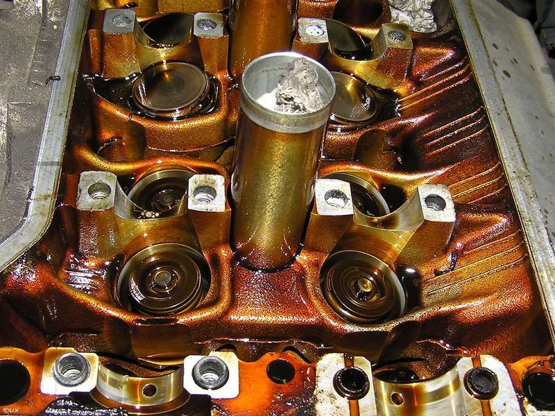

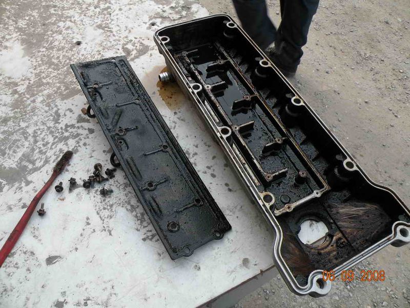

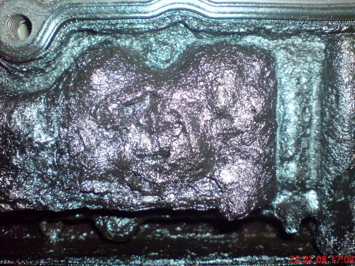

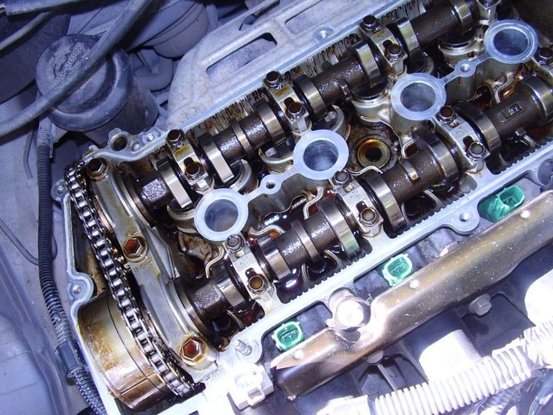

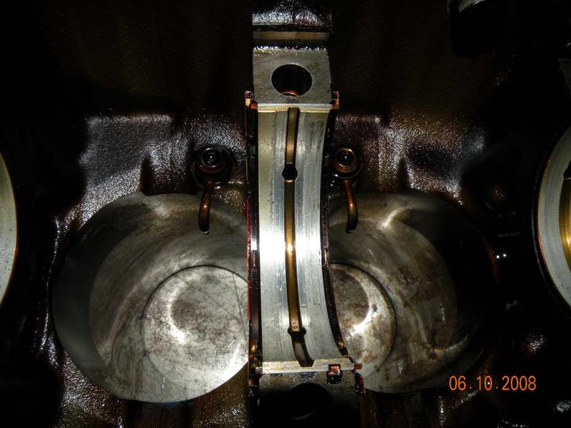

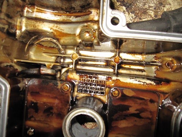

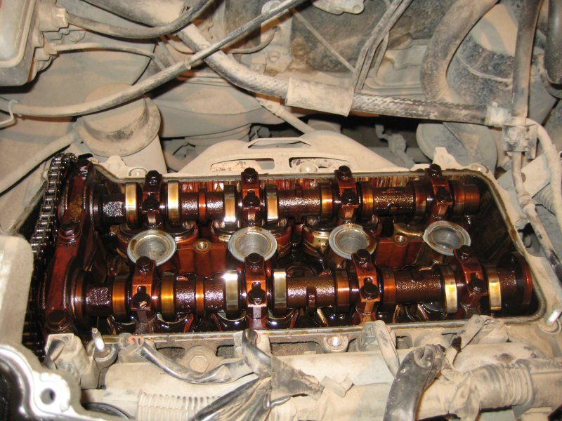

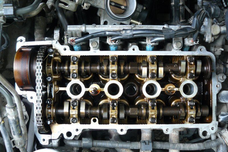

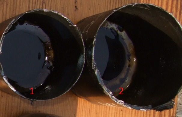

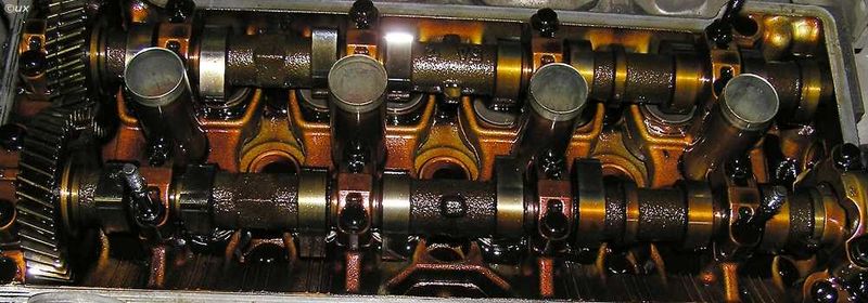

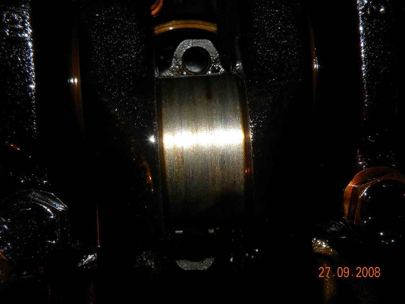

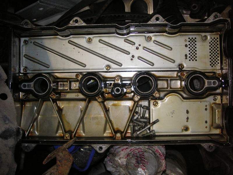

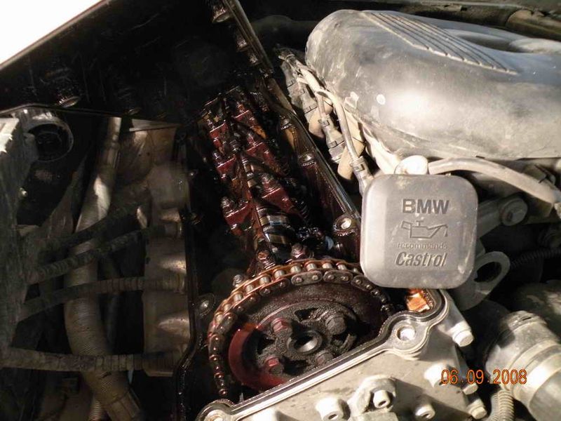

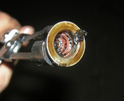

    я даже не думал что такое может работать.... даже спал после увиденного плохо!
    Страшилки от мотористов из автосервисов.
    (170 фото)
    Данная тема носит исключительно ознакомительный характер и не несет целью рекламу или антирекламу конкретных видов масел и производителей. Фотографии собраны на различных отечественных и зарубежных интернет ресурсах. Вся информация относительно пробега, марок масла, автомобилей и двигателей, межсервисных интервалах замены, взята из комментариев авторов фотографий.

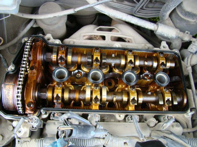

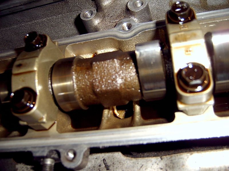

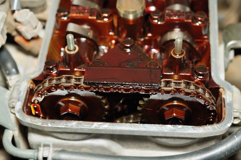

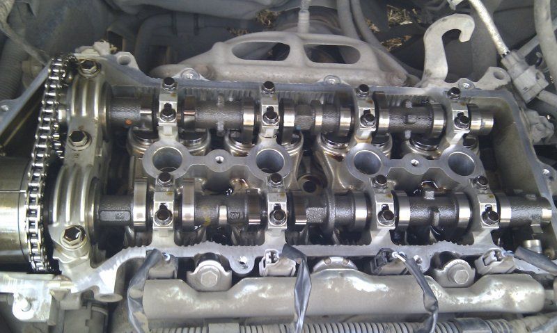

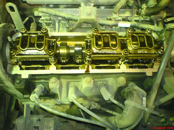

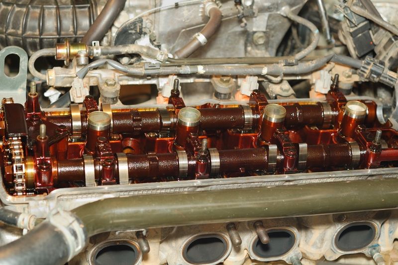

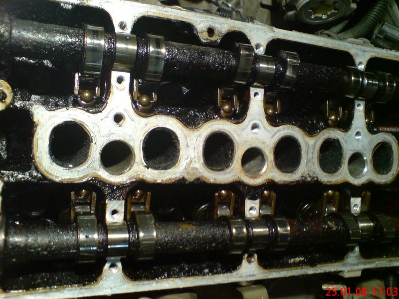

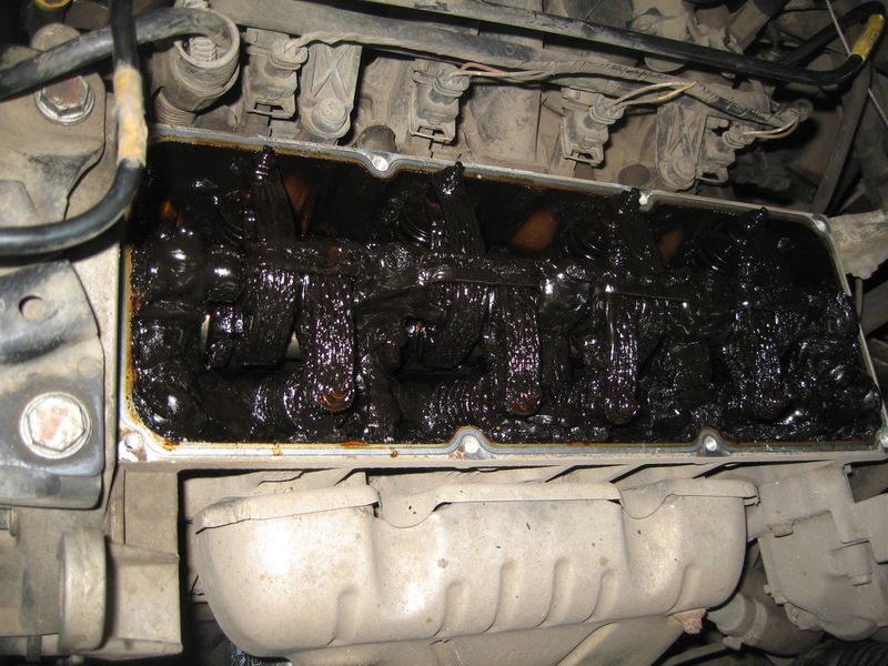

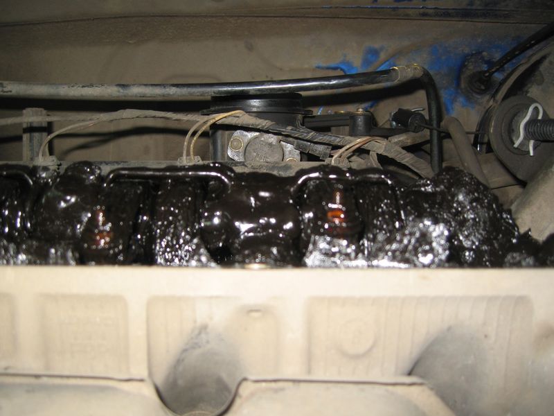

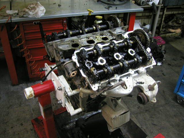

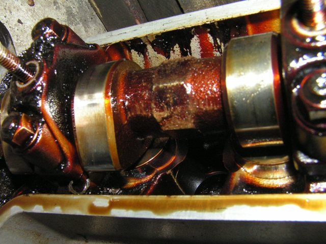

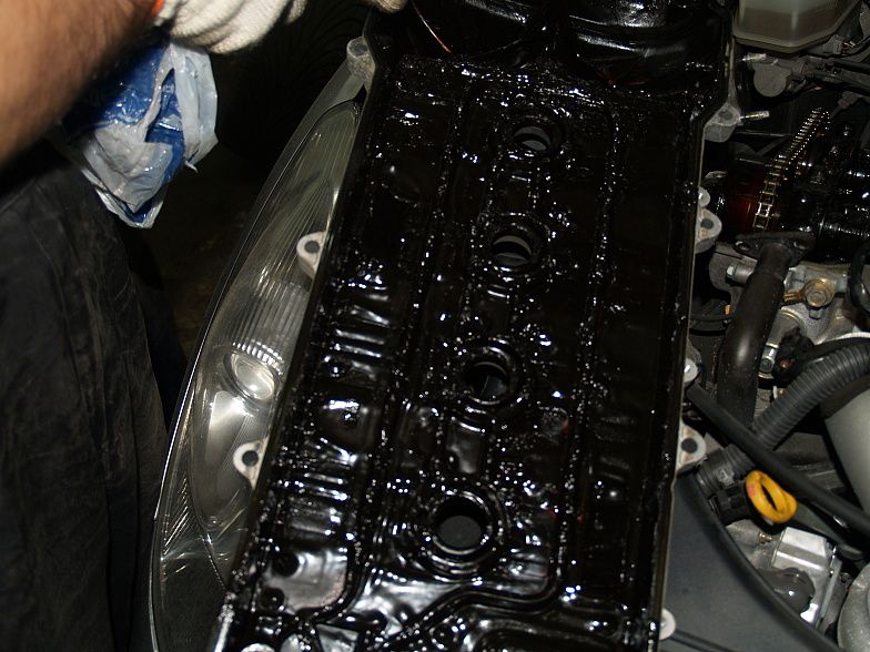

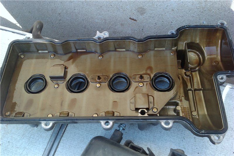

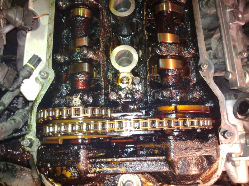

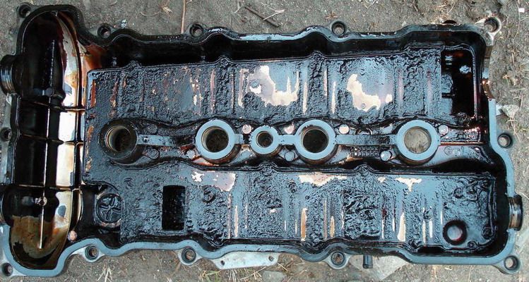

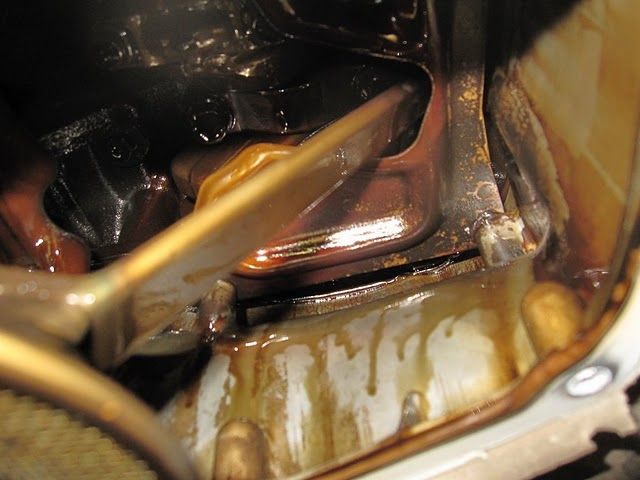

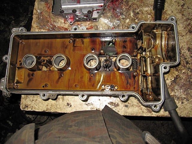

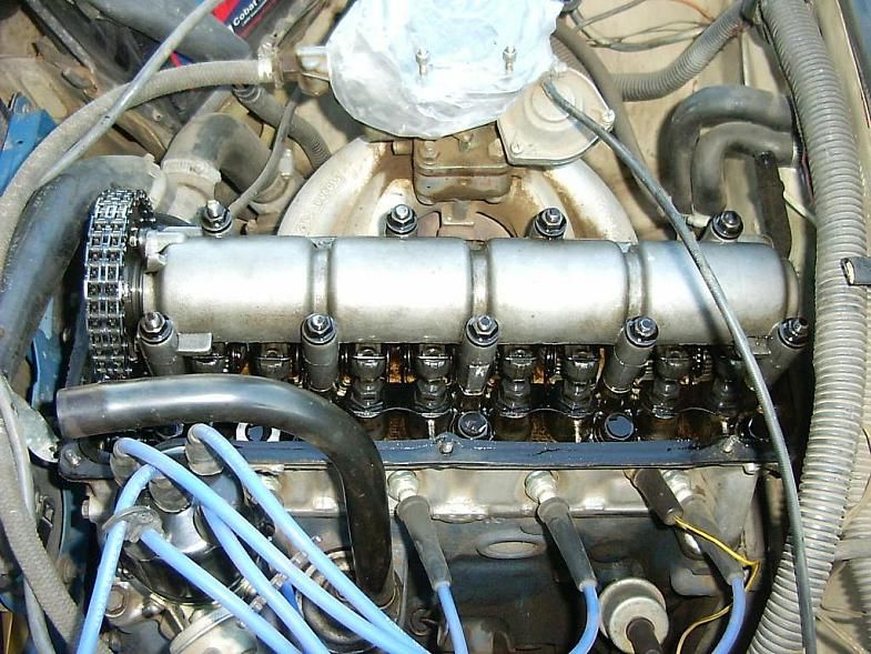

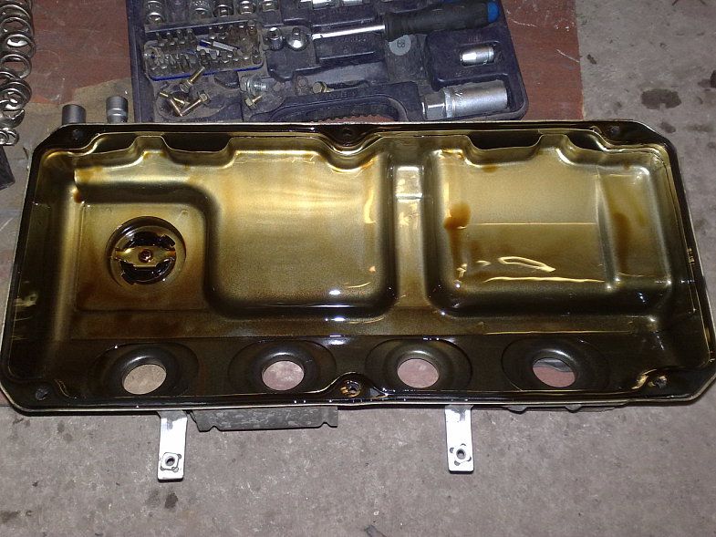

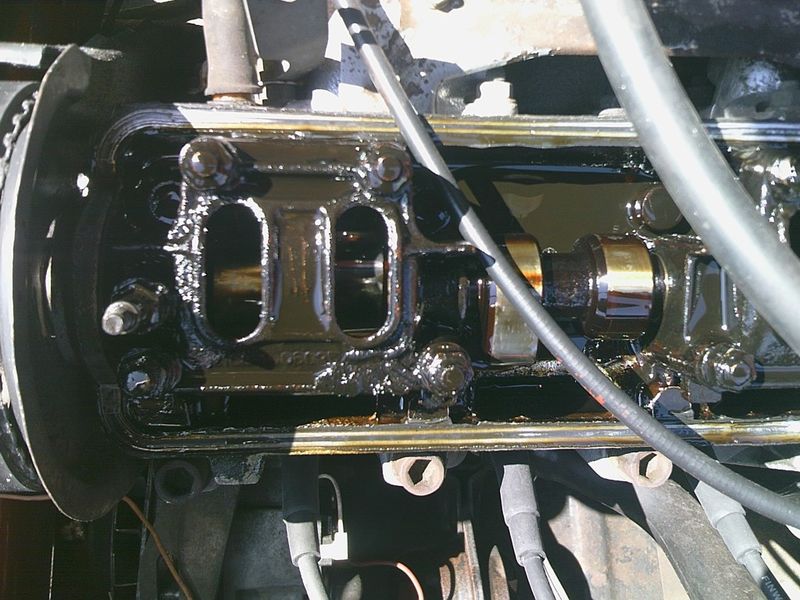

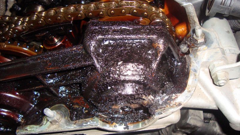

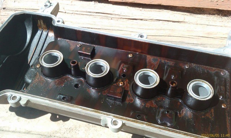

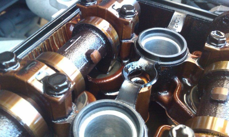

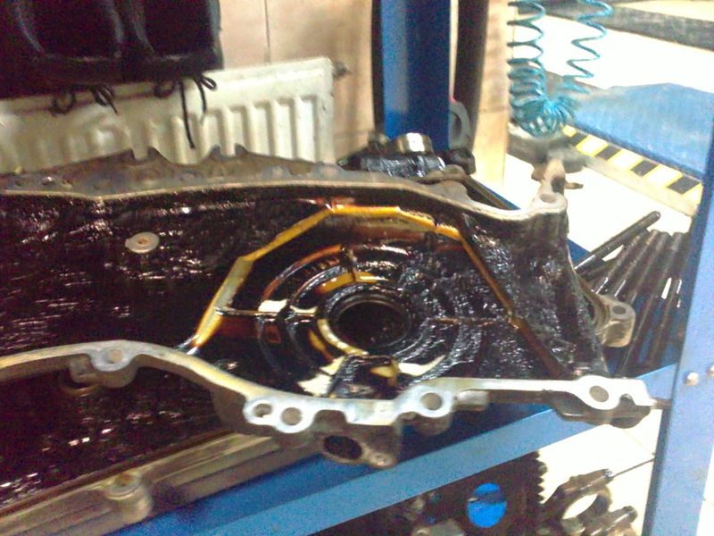

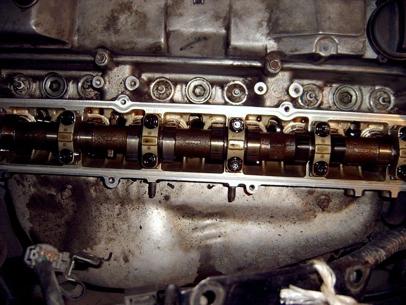

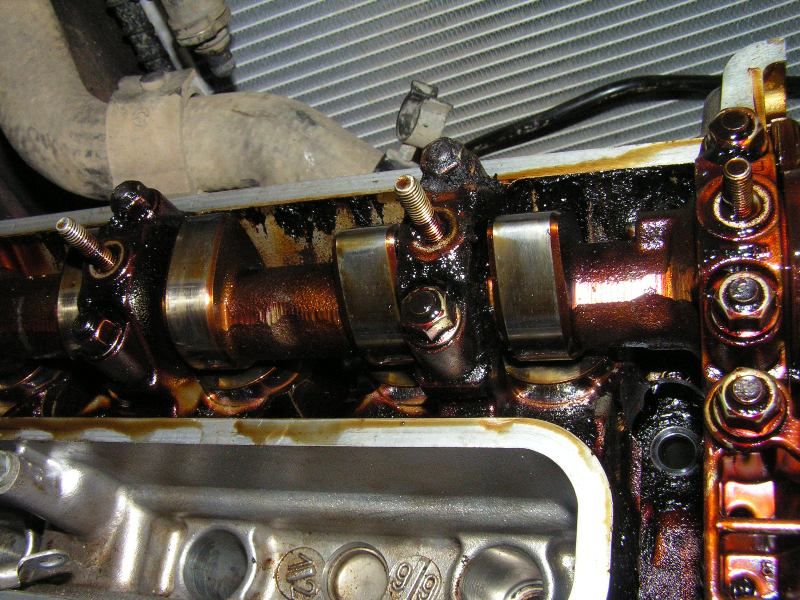

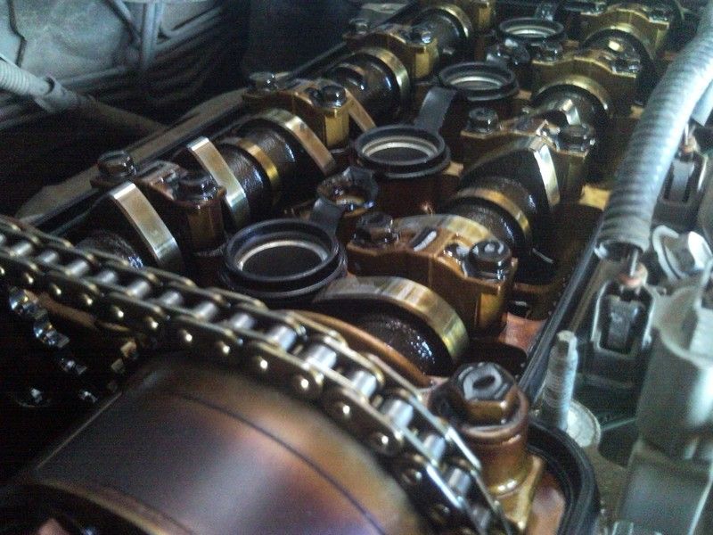

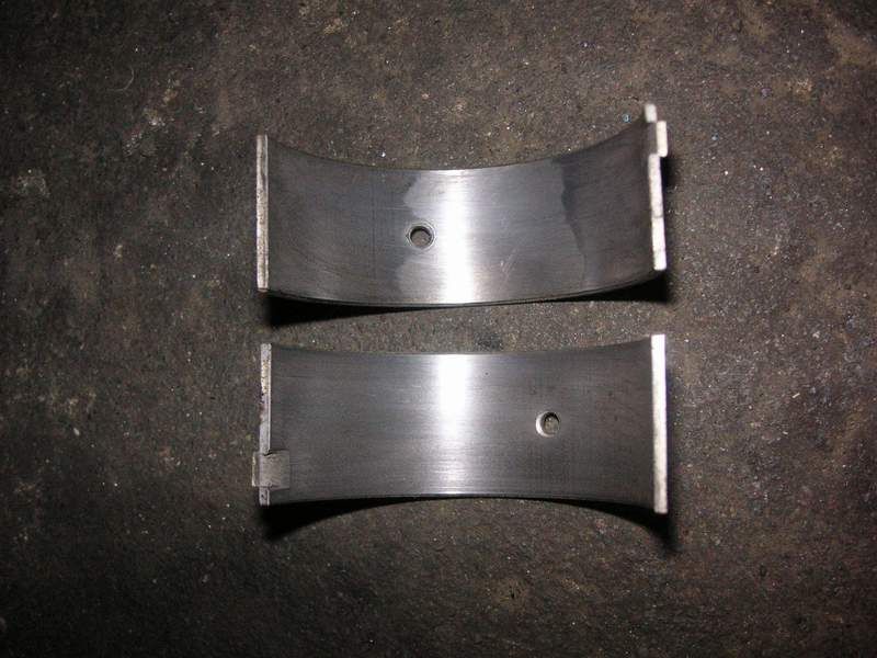

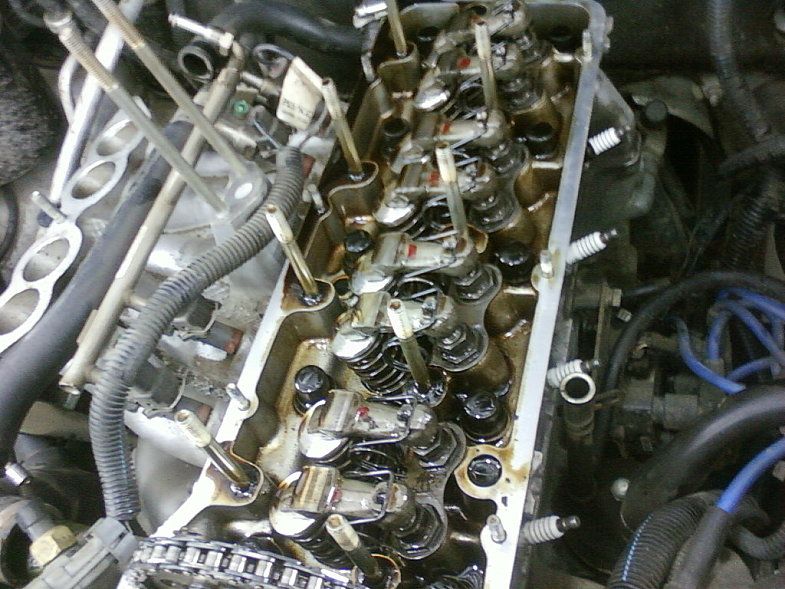

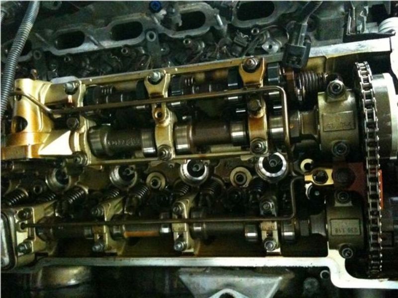

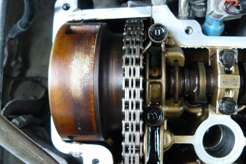

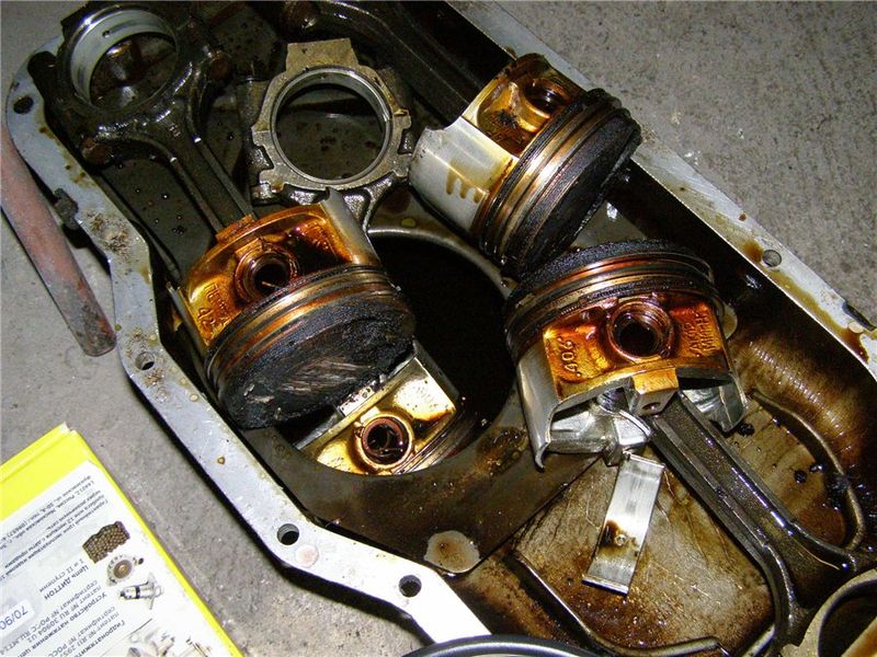

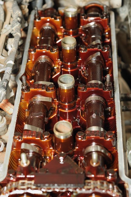

    Масло Elf 10W40 Авто PAJERO 2002г дилерский
    Масло Elf 10W-40 пробег 138 000

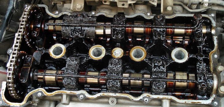

    Масло Teboil 10w40 пробег 60 000 двигатель классика
    Масло Castrol 10W40 пробег 70 000 двигатель классика
    Масло Zic пробег 70 000 двигатель классика
    Масло Castrol 10W40 пробег 99 000
    Масло SHELL HELIX Ultra Full synthetic 5W40 Тоёта Калдина
    Масло Castrol 5W40 пробег 260 000
    Масло Teboil Gold 5W40 пробег 60 000 далее Масло Eneos Supergasoline 5W50 пробег 35 000
    Масло ELF 5W40 пробег 15 000
    Масло Neste City Pro 5W40 пробег 208 000
    Масло Valvoline Maxlife Synthetic 5W40 пробег 68 000

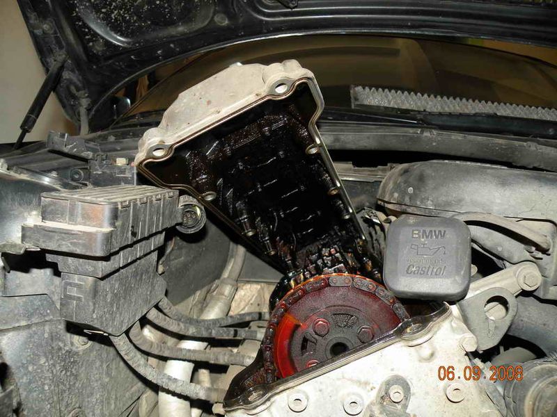

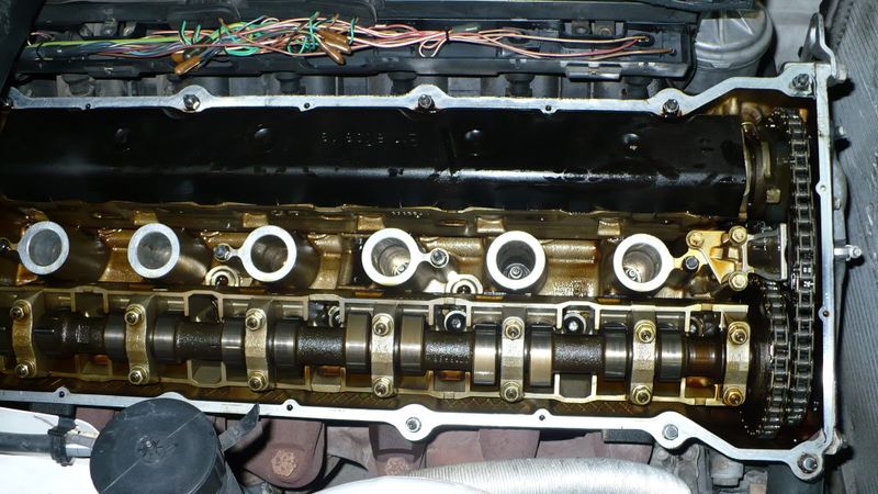

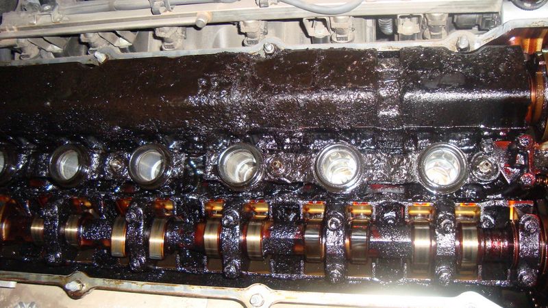

    Масло Castrol 10W60 двигатель BMW e46 2002г.
    Масло Castrol EDGE Sport 10W-60 пробег 20 000 двигатель BMW.

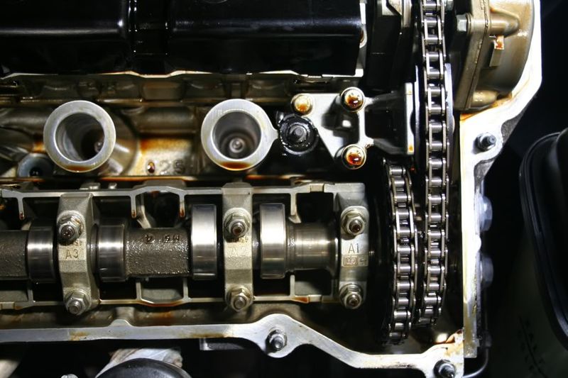

    Тот же двигатель после перехода на масло Ravenol 5W40 и пробега на нем 10 000, никакие дополнительные средства для очистки не применялись.

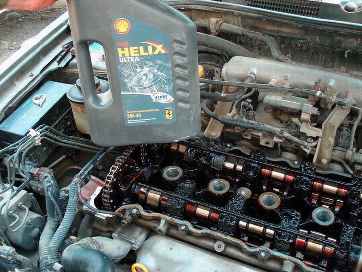

    Масло Shell Helix Ultra 5W-40 пробег 46 000
    Масло Shell Helix Ultra Extra 0w30
    Масло Shell Helix Ultra 5W-40 пробег 101 000
    Масло Castrol 0W40 пробег без замены 30 000 (межсервисная рекомендация) автомобиль BMW дилерское обслуживание.
    Масло Castrol 10w40 пробег 115 000
    Масло Castrol 5W40 пробег 70 000
    Масло Mannol MB 10W40 пробег 84 000
    Масло Mobil S 5W40 пробег 50 000
    Масло Лукойл Люкс двигатель Mazda MZR

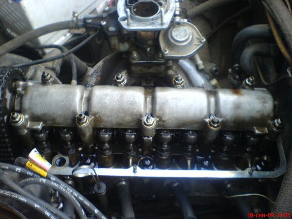

    Масло Лукойл Люкс двигатель Газель пробег 211 000
    Масло Лукойл Люкс двигатель ГАЗ 24 пробег 66 000
    Масло Ravenol 5w40 пробег 140 000 двигатель Мitsubishi 4G63 Airtrek
    Масло стандартного качества с увеличенным интервалом
    Тот же двигатель после пробега 19 300 на масле Mobil 1 Extended Life 10W60 с заменой каждые 6500.
    Масло Mobil S 5W40 двигатель 4G93 MPI Mitsubishi Space Runner 1995г. пробег 107 000
    Два одинаковых двигателя Daewoo Первый Масло Mobil1 Super 3000 5W40 пробег 230 000
    Второй Масло Castrol SLX Professional 5W30 пробег 73 000

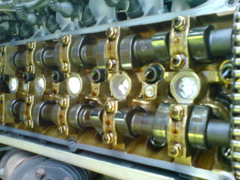

    Масло Mobil 1 0W40 USA (не путать с тем что продают у нас) мотор Audi S6 2.2 1996г. пробег 202 000
    Масло Mobil 1 0W40 USA (не путать с тем что продают у нас) пробег 330 000, дигатель Ford Mustang
    Масло Mobil 1 0W40 USA (не путать с тем что продают у нас) пробег 163 000 двигатель BMW 528i M52
    Масло Mobil 1 0W40 USA (не путать с тем что продают у нас) пробег 314 000 двигатель 1992г BMW 325is
    Масло Mobil 1 0W40 USA (не путать с тем что продают у нас) пробег 203 000
    Масло Mobil 1 Extended Performance 5W-30 USA пробег 226 000 двигатель Ford F150 4.6L 2001г.
    Масло Amsoil 5w30 USA пробег 161 000 двигатель Acura TL 2006г.
    Масло BMW Castrol Longlife FE-01 0W-30 пробег 193 000 двигатель BMW Е66 V12 760Li
    Масло Castrol двигатель BMW дилерская Калининградской сборки
    Масло Castrol Magnatec пробег 204 000 двигатель ISUZU 6VD1
    Масло Mobil Super S 10w40

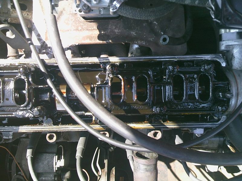

    Тот же двигатель ухудшение после перехода на масло Castrol Magnatec GTX 10w40 4 смены за период 22 месяца через каждые 8500 (пробег на Castrol 34 000)

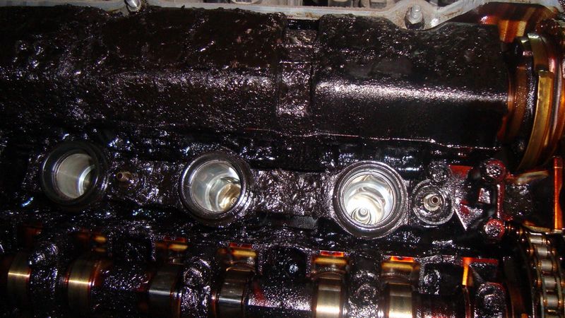

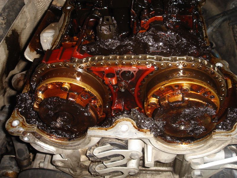

    Масло Castrol 10W40 нарушение интервала смены, 50 000 на одной заливке двигатель BMW.
    Масло Castrol пробег 111 000, вскрывался по причине ошибки по газораспределению, двигатель BMW
    Масло Сastrol Magnatec 5W40 двигатель Toyota Celica
    Масло Lubricant 76 Super Synthetic Blend Motor Oil
    Масло Кросс-Супер

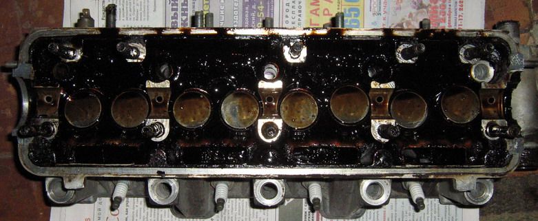

    Масло только минеральное пробег 150 000 двигатель Chrysler Dodge 2.7L
    Масло Castrol пробег 430 000 двигатель Renault Logan замена масла каждые 20 000.
    Масло Castrol пробег 80 000 двигатель Toyota Corolla 2006г. дилерская.
    Прикол с маслом Castrol, страна USA, одинаковое масло Castrol Magnatec 10W-40 SM/CF купленное в разных магазинах.
    Масло Shell Helix Super 10w40 5 лет использования двигатель Toyota Chaser GX81
    Масло Shell Plus 5W40 пробег 30 000 замена раз в 5-7 тысяч, общий пробег 185 000 двигатель 1JZ-GE
    Масло Comma пробег 190 000 двигатель Volkswagen T5
    Фильтра в разрезе по порядку Shell, Teboil, Elf
    Масло Castrol Edge 0W30 пробег 78 000 двигатель Vitz 2SZ-FE
    Масло Petro Canada 0w30 пробег 30 000
    Масло Castrol 5W30 2 года замена раз в 7 000
    Масло Mobil 3000 5W40 пробег 290 000
    Масло Shell 10w40 пробег 167 000

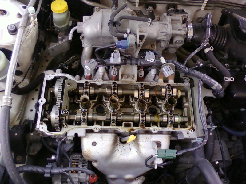

    Масло Idemitsu 5W30 пробег 15 000 двигатель Nissan AD QG13DE общий пробег 175 000
    Масло Castrol Edge 0W40 пробег 20 000, Castrol Edge 0W30 пробег 30 000 общий 104 000 на Castrol c 54 тысячи двигатель 1NZ 2001г.
    Масло Neste 5W30 два года
    Масло Castrol 5W40 пробег 171 000
    Масло Petro-Canada 0W30 пробег 96 500 двигатель 4ZZ
    Масло Mobil 1 5W50 пробег 60 000, предпоследний залив Eneos 5W-30, последний залив Idemitsu 10W-50

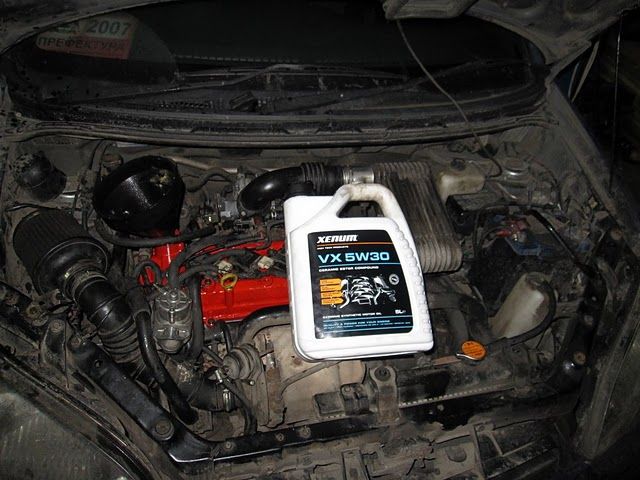

    Тот же двигатель после 10 минутной промывки Xenum M-Flush и пробега 1500 на масле Xenum VX 5W30

    нормально. у пан Димана не много другое. Здесь чисто по маслам и наглядно. Кстати своего не нашел. Пользуюсь исключительно liqui moly. Ни разу не подводил. Читал, что это единственный завод, у которого существует своя научная лаборатория по синтезированию новых масел. Остальные используют уже готовые наработки
    19.02.2011
    Люберцы
    290
    меня Mobil 0W40 американский очень впечатлил, кто то у нас на форуме помниться продавал такое

    ну судя по фотографиям, лучшее состояние двигателя именно при использовании этого масла. Только мне кажется что у нас купить такое масло не паленое ооооооочень сложно!

    а я собсно всегда лью мобил. А на счет американского, если мне память не изменяет, то Ваня COOLLER его себе искал, где-то есть магаз на бутлерова. Кажись такие данные. Могу ошибаться.
    24.04.2009
    7,282
    Получено: 240
    Отправлено: 236
    баян то баян.
    Только вот смущает, что так про любое масло можно написать. Если бы точно можно было сказать, кто хозяин, что лил, где брал, вскрыл пан диман и сфоткал, я бы поверил. А так это может быть дезой. Так как источники не известны.

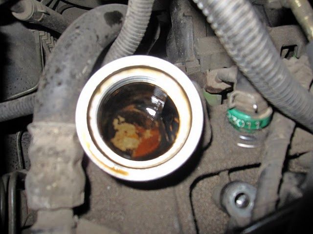

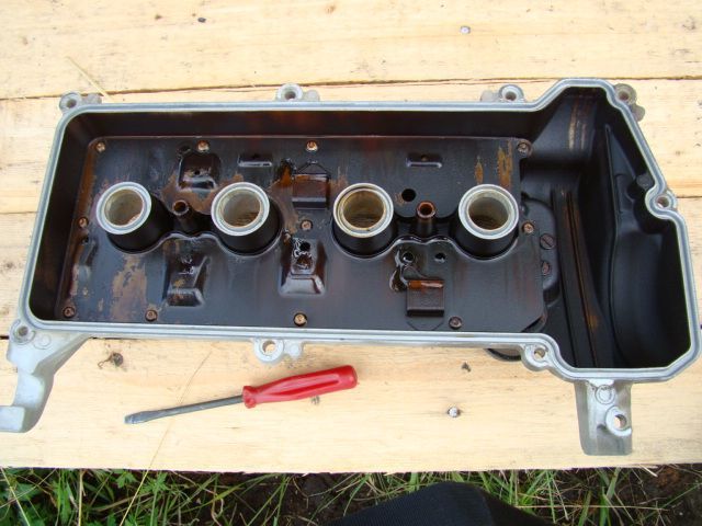

    А так я лью в свой 2AZ-FE ликви молли TOPTEC4300 . Сёня обязательно загляну под крышку, вроде там чисто , и смотрел перед сменой масла щуп после 10500 км, масло мыло темное, но не черное. Ну двигатель в хорошем состоянии я надеюсь, пробег 71, с 28 на
    замена раз в 10тык
    Пля...

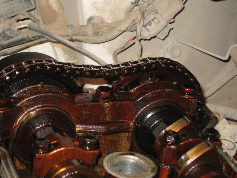

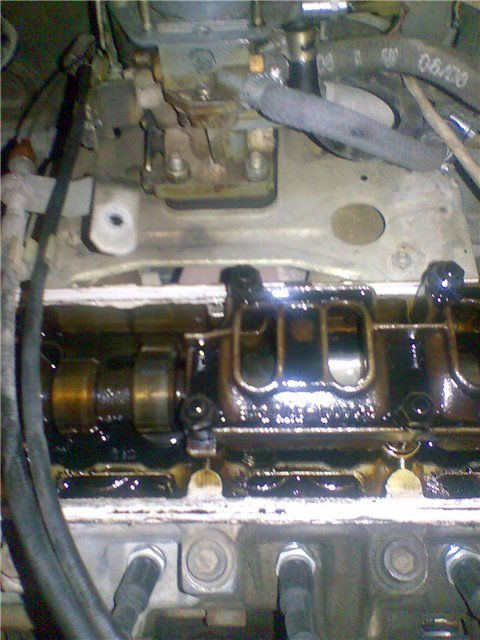

    У мя мотор 245 отходил,я за свои километры, набеганные после 171К (и заменой масла раз в 17К км) и даже рядом не приблизился к фотам. Сча, когда бошки перебирали (ГРМ лопнул), они вообще в идеальном состоянии - ни пластилина, ни нагара, ни всей этой срани...
    Мб из за того, что масло лью, которое мне с финки привозят?
    Кста, чет подумалось, по ходу не просто так не указаны перепробеги по маслам.
    А не рекламное ли говнецо тут попахивать начало?
    28.09.2008
    398

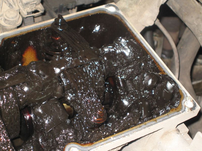

    Сдается мне что это профанация чистой воды. Щас я тоже тут найду картинку и напишу, что двигателю 1000 км и масло в него лили castrol 5w30 при чем меняли каждую сотню)))))0
    42,829
    ... Что и подтверждает мое мнение, что машинку после 150-170 тык надо обязательно СЛИВАТЬ и брать себе или с новья, или с минимальным пробегом ибо после такого пробега кататься уже чревато...
    15.08.2006
    Россия, Москва, ЮАО
    2,664
    Получено: 6

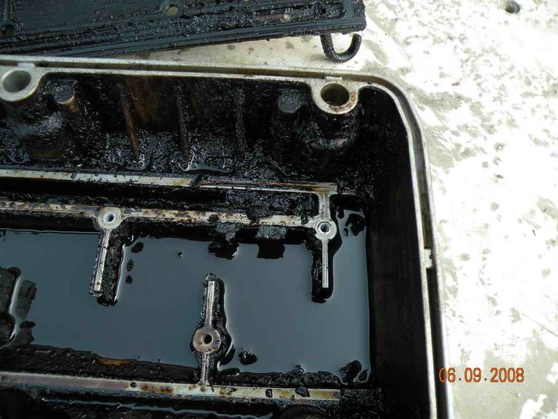

    При замене масла в 8-10 тыс км ничего не будет.все остальные фото это лонглайф плюс замена по американски.фильтр поменяли и масло долили...............
    Тебе надо на бачек с антифризом смотреть в прошлые выхи с питера прибыл помогал с 2аз
    Зы извини за черный юмор,я не со зла
    24.04.2009
    7,282
    Получено: 240
    Отправлено: 236
    Ну смотрю я, смотрю!!!
    Passat Аватар для UBOAT
    15.05.2011
    Севастополь
    1,431
    Получено: 66
    Отправлено: 60

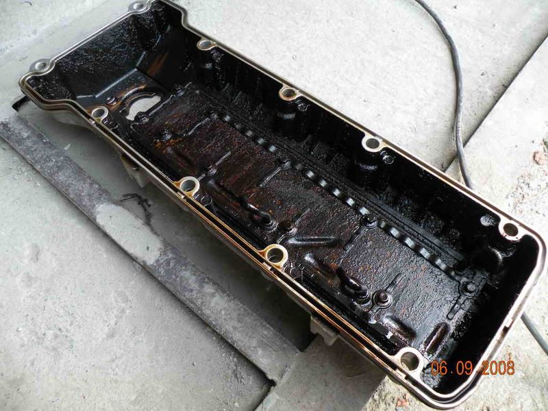

    Ерунда !!!!! За 8 -9 000 ничего такого быть не может, ну если конечно Олейну с ТНК не размешать,не верю,недавно вскрывали Москвич 412 дед не помнит когда масло менял последний раз- ужас конечно , но не такой!!!!!
    PASSAT B5 ( бычок ) 1.8 Т АЕВ 1999 американец, ручка, кондей, седан и VAG COM Продан ! PASSAT B6 1,8 TSI, BZB, 6 ст. автомат, чооорный, продан.... Q7 3.6 была......Passat CC 2013 есть
    Polo Аватар для svist4
    26.09.2006
    490
    Получено: 8
    Отправлено: 9
    Да уж фото действительно похожи на рекламу, а по поводу масла если это будет оригинальное масло более менее известного бренда то оно по определению при систематических ТО такого с двигателем не сделает.
    VW TOURAN 2006 2.0 TDI BMN 170 л.с. DSG ЧЕРНЫЙ КОНЬ ОГОНЬ
    VW B5 1,9 TDI AHH 1999г (Y), -ПРОДАН
    42,829
    У меня по регламенту замена раз в 15 тыс, масло Castrol 5W30 long life - тоже такая хрень возможна? Вот думаю крайний раз на 105 заменю по регламенту, а далее каждые 10 буду менять.
    26.10.2005
    Африка, Лимпопо
    8,632
    Получено: 1,338
    Отправлено: 983
    Всем, у кого по регламенту

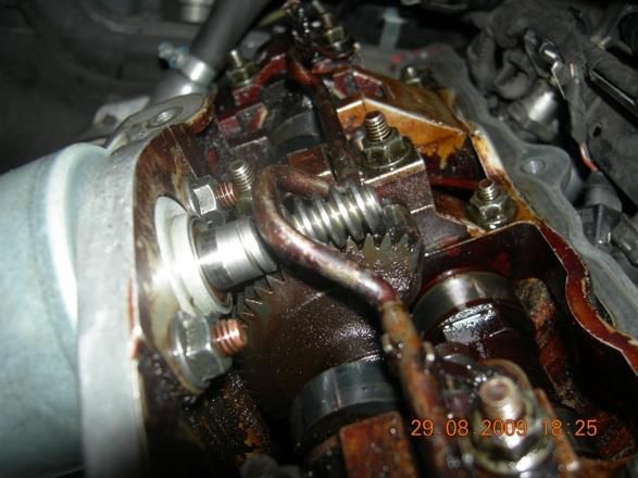

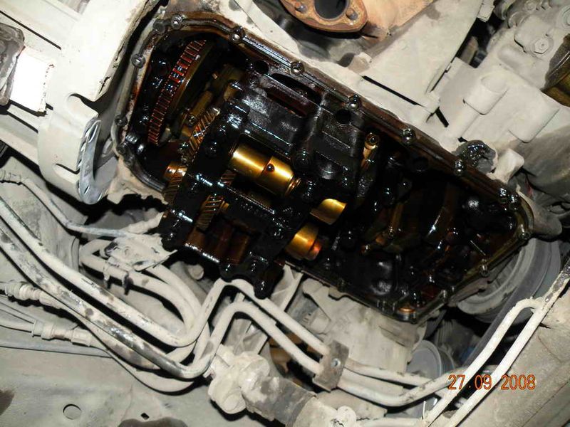

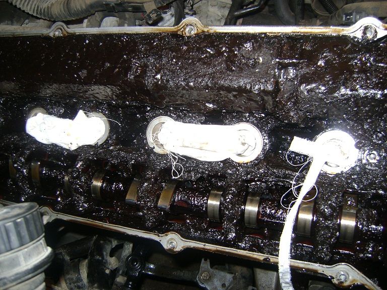

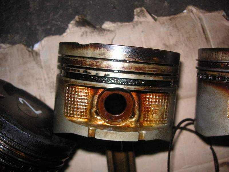

    Ваши 15 тыс км., молотя попусту в пробках, плавно превращаются, превращаются.... в 25-30 тыс . км по моточасам.
    Считайте, что 15 км. по городу в пробке за 2-3 часа по взбиванию масла в сметану могли бы смазывать мотор от Москвы, ну скажем, до Твери
    Тема баянная, как уже сказали, да еще и попахивает рекламой американского Мобила. Кулер превед
    Там кстати промелькнул Кастрол, якобы американский, Магнатек. Это европейская пятилитровая канистра, к Пендоссии не имеет отношения.
    Ну а о состоянии моторов что можно сказать, практически у всех нарушен интервал замены.
    Резюме: чаще меняйте масло. ПАН Диман подтвердит
    15.08.2006
    Россия, Москва, ЮАО
    2,664
    Получено: 6
    Sten, все боянисто. Я на акорде ( машину жене брали новую) меняю масло 8-10 мотюль на рейдже ( мотор делался полностью) меняю тоже до 10 . Форд щас дает до 25000 без замены. И как сказал саня. В пробках это вообще пиндец....
    Не жлобись меняй в 10 и все будет супер.там на фото желтый налет без гуталина. Так и должно быть.
    42,829
    ПАН ДИМАН, спасибо, значит в ближ. время поменяю. Масло кстати беру бочковое, разливное Мне дружбан связанный с представительством VW подгоняет.
