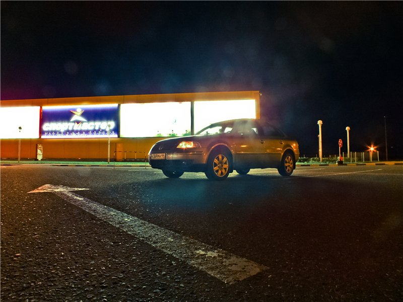

    всем привет))) поменял я колеса Название: DSC00030.jpg
    и не знаю че делать. вроде хорошая машинка. но была такая-же (почти. 1.8т переднии привод), хочется на автомате покатать вроде, а вроде и не хочется. и вообще хотел ауди А8 покупать, а все отговаривают. а я хочу...

    Привет. Видел тебя у аксона. Встал через несколько машин. У меня такого же цвета. Блин, на А8 смущает стоимость налога и страховка, а так я бы тож попробовал! И на автомате тоже хочется покатать.

    а я ни разу не видел еще такого цвета как у меня пассатов...))) скинь фотку)))
