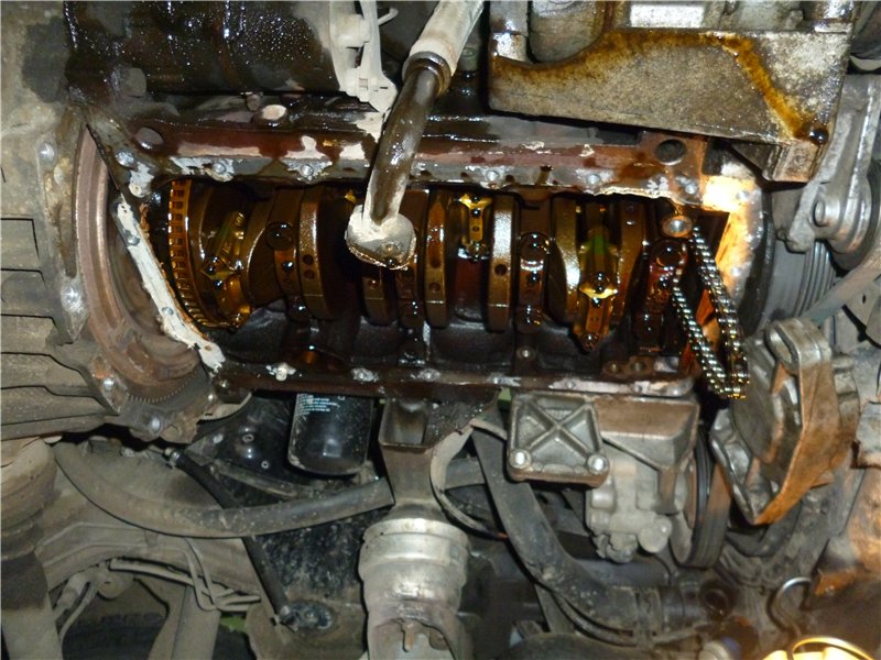

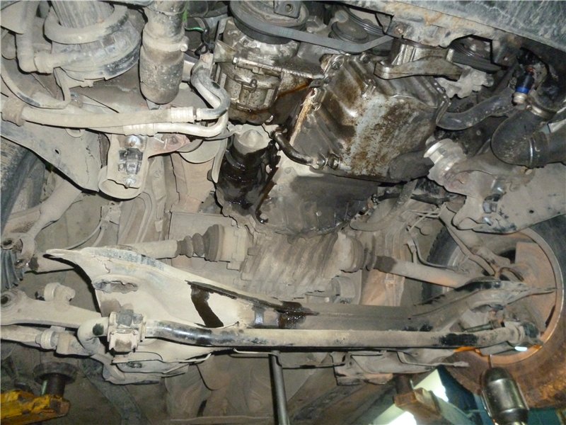

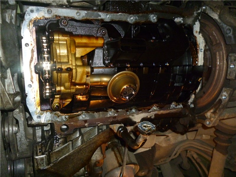

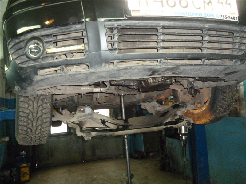

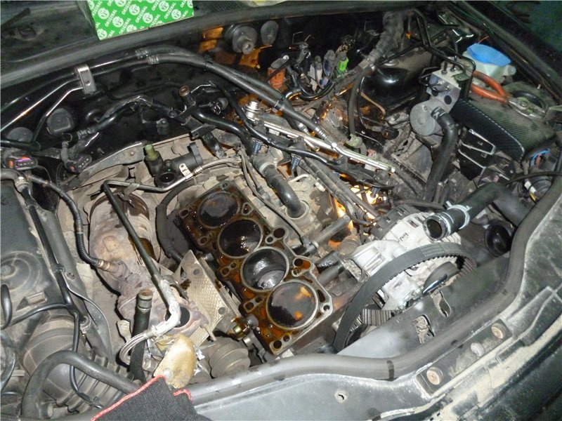

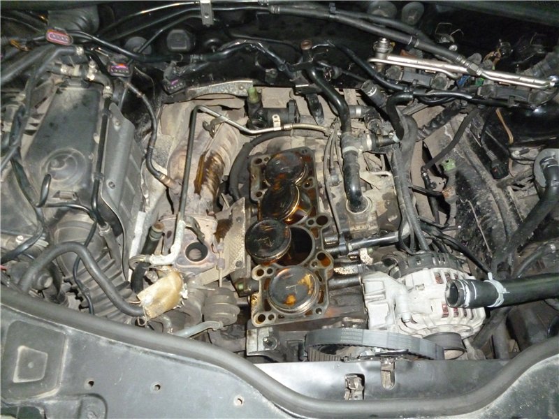

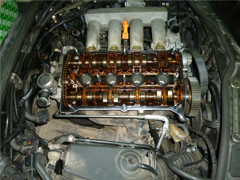

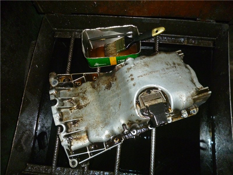

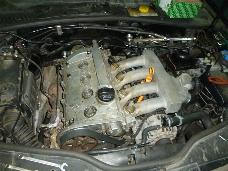

    Цитата Сообщение от Артём-44 Посмотреть сообщение
    всем привет))) кто нибудь грм на 1.8т менять собирается в ближайшее время?
    Привет.В чём проблема?
    Разобрал на своей движок.Кушает масло.заводишь дымит.
    Мотористы померили поршня 3 сотки выработки и блок 4-5 соток.Посмотрели кольца, кольца мёртвые особенно маслосъёмные. Итог,решил поменять кольца и до кучи вкладыши, поколи снимал шатуны.
    Запчасти:Кольца,вкладыши,прокладка ГБЦ,прокладка под выхлопной коллектор соединение с турбиной,болты ГБЦ,фильтр воздушный и масляный(масло было) и до кучи лямбда зонд,мой умер (нет подогрева лямбды)
    Цена вопроса 6900т.р. при учёте заказа на работе.
    В четверг начну собирать.Разбирал в воскресение с 9.00 до 3.00 с перекуром и обедом.Продолжение следует.

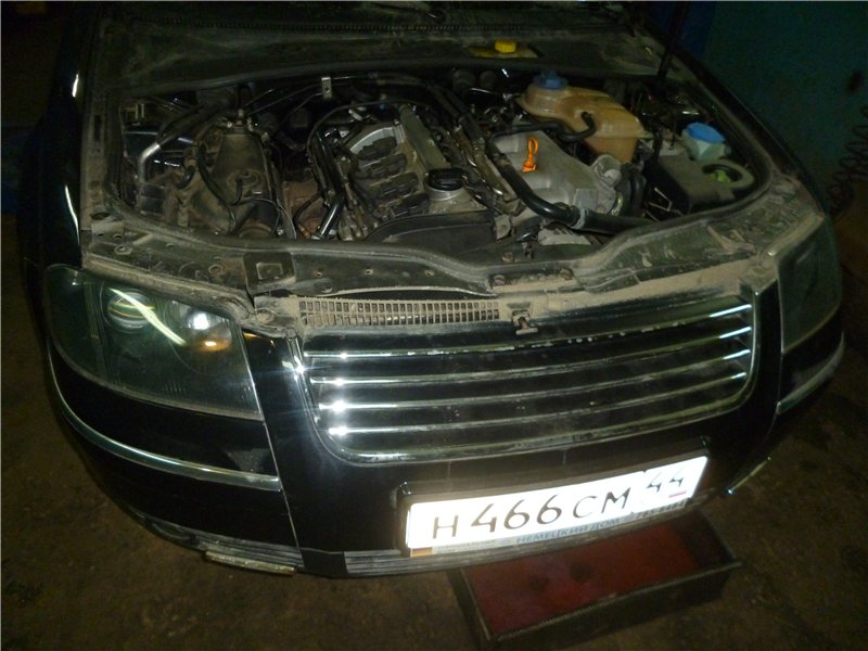

    Парни всех с праздником.Доделал своё авто.всё получилось,даже работает.
    G.W Xover H5 2012 2.4 МКПП ​+ Январь 5.1.
