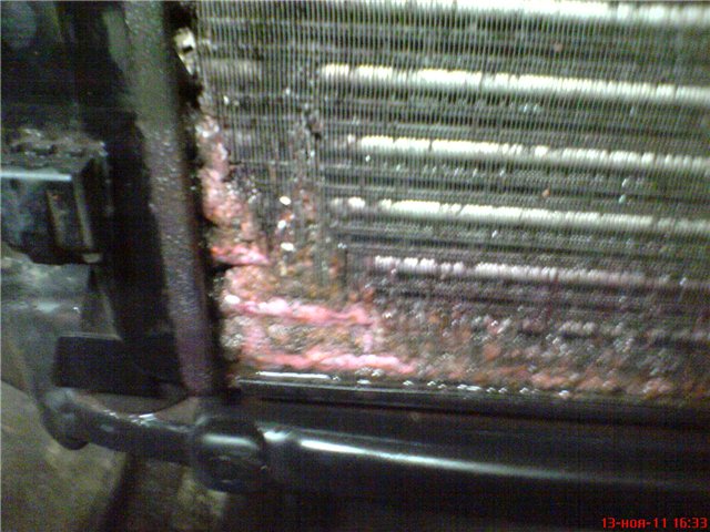

    У меня тож непонятки с антифризом были - на 10 тыс. км 1,5 литра добавлял. Причем ни подтеков ни луж под машиной не было. Нашел утечку когда менял ремень ГРМ, располовинил два радиатора (чтобы мусор убрать) и у меня вывалился кусок непонятной массы крассной. Значения не придал этому, мусор убрал щеткой - и вот когда начал заливать новый антифриз он у меня ручьем полился с радиатора ОЖ (бампер был снят). Правый угол радиатора как будто отпескоструело, две нижние трубки были в мелких дырках.

    блин народ сегодня обнаружил что за два дня ушло грамм 200 антиф....че делать? да и подтеков нет
    снимай бампер, смотри на радиатор,тебе Костя привел пример, только он жутковатый мне показался, но суть та же, на стыках пластика с горизонтальными трубками самого радиатора очень часто начинает сопливить, сам прошел через это,машина нагревается начинает давить НО капать не успевает просто напросто высыхает тут же! если в масло попадает наверняка будет эмульсия в масле, и уровень поднимется
    по
    руки оборвать тому кто мне в систему герметик лил,радиатор все равно поменял ну а теперь на очереди радиатор отопителя почти не пропускает совсем!
    спасибо за совет,но знаешь самое интересное,что я радиатор менял пару месяцев назад. и он весь сухой
    менял по тому что пробил его. а на вид он был такой-же как на фотке kostya227

    leha032, посмотри пластиковый проведи под ним пальцем на холодную будет мокро или нет!посмотри патрубок термостата! а вот еще что, у себя я утечку обнаружил когда машина отстоялась неделю на балке начали появляться капли антифриза
