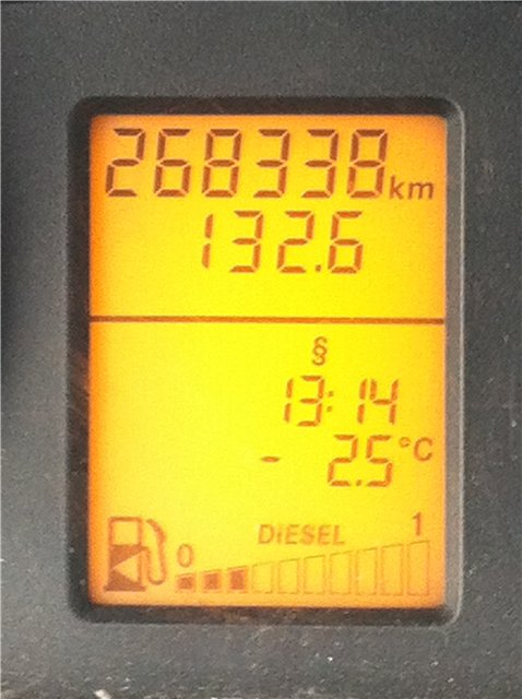

На панеле mercedes-benz VITO горит значек § (параграф)
    06.08.2006
    6,144
    Получено: 67
    Отправлено: 264
    Счастье На панеле mercedes-benz VITO горит значек § (параграф)
    что он означает?

    Какой год? И с какой стороны панели значек?
    06.08.2006
    6,144
    Получено: 67
    Отправлено: 264
    вот такой:
    год 2006

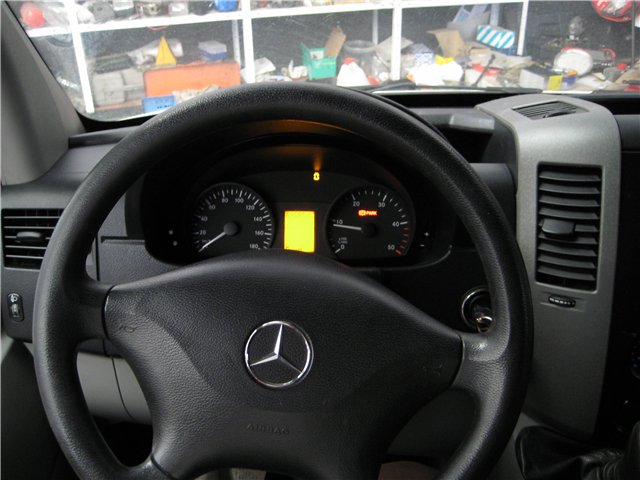

    А это не Спринтеровская панель?
    06.08.2006
    6,144
    Получено: 67
    Отправлено: 264
    кто-то из нас полный идиот! скорее всего я: создаю тему про vito, фотографирую, езжу на нем, купил его и пригнал из германии (есть блог в дневнике) 1,5 года назад и БАЦЦЦ!!!! это не вито, это спринтер!!!!
    31.05.2008
    6,948
    Получено: 447
    Отправлено: 518
    Сань, странно как-то, у меня есть руководства в эл. виде по Вито-Виано 1998-2004 и 2003-2008 - но там нет окно дисплея выглядит по-другому совсем
    А панель, действительно, похожа на спринтеровскую 2007
    http://trucks.auto.ru/light_trucks/u...7760-6a8a.html
    Чем на Витовскую 2006
    http://trucks.auto.ru/light_trucks/u...25-ec32be.html
    Короче, это Vito 2008 модельного года и старше
    http://trucks.auto.ru/light_trucks/u...155-ea812.html

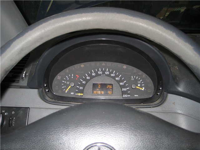

    Главный инженер по коммерческим автомобилям на Мерседесе, сказал: что впервые видит такой значек. Я тоже, из сотни проданных Вито и Спринтеров, первый раз вижу...
    Вот панель на большинстве Вито (до 8 года) :
