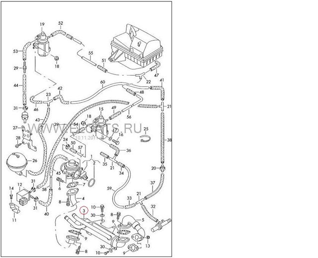

    Цитата Сообщение от PodvOh Посмотреть сообщение
    Нажал на педаль газа- обороты не поднялись и ускорения не последовало, нажал еще сильнее, почти в пол, КПП переключилась на нижние передачи, обороты подскочили более 3000 и держались на значениях около 3200, но машина начала разгоняться очень вяло.
    Смею предположить, что это периодическая разгерметизация вакуумной системы в ветке управления турбиной. Клапан N75 - может иметь проблемы в работе и т.д. по цепочке...
    Проверь шланги к калапану поз.19 Пневматический турбонагнетателя. Да и просто внимательно посмотри вакуумные трубочки, хорошо ли держаться, нет ли протёртых.
    PS----------------------------
    Ну очень похоже на передув турбины!
    Покопай форум...
    AUDI A6C6 F4 2,7TDi, 2009 кватра, сарай
    VW PASSAT 5+ продан
    08.10.2011
    Тула
    86
    Отправлено: 5
    Так, вот это уже конкретика! Спасибо, будем смотреть и гуглить!
