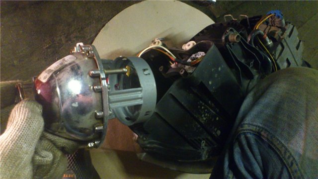

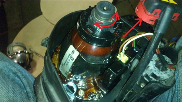

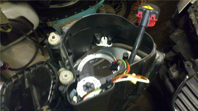

    Решил обновить отчет в связи с появлением новых фото.

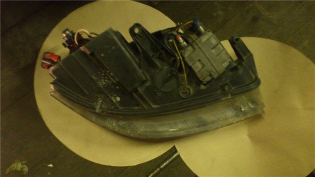

    И так снимаем бампер и фары (вся инфа есть в поиске).
    Вот она! Виновник торжетсва.

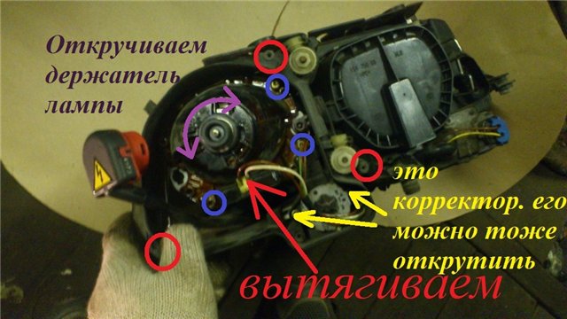

    Далее откручиваем 3 самореза (их места обозначины красным), снимаем крышку (на фото крышка уже снята) и откручиваем следующие 3 самореза держащие линзы (обозначины синим). Вытягиваем контактный провод с линзы и с автокорректора
    Поворотом по оси (по-моему против часовой стрелки) снимаем контактный провод с лампочки. Таким же образом снимаем крепление лампочки (см фото выше). И вынимаем её чтоб не мешала (это можно сделать перед откручиванием линзы.
    Далее вынимаем аккуратно линзу не повредив «паучка» держащего линзу в фаре. Тянем вверх аккуратно покручивая линзу. И вот она, вылезла!
    Проверяем не сломан ли паучок. Есл сломан см. стр 34.

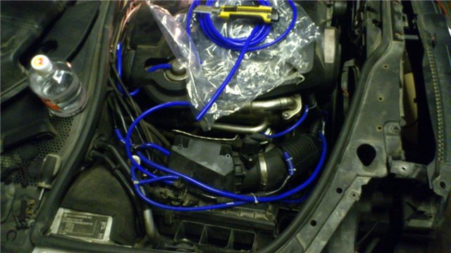

    Пока небыло фары и бампера я заменил частично вакуумную систему на силиконовую (Кому интересно, пишем в личку).
    Далее собираем в обратном порядке незабыв все подключить на место!
