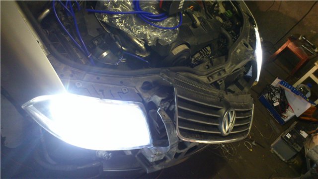

И так. Отпишусь о том, как я заменил линзы.

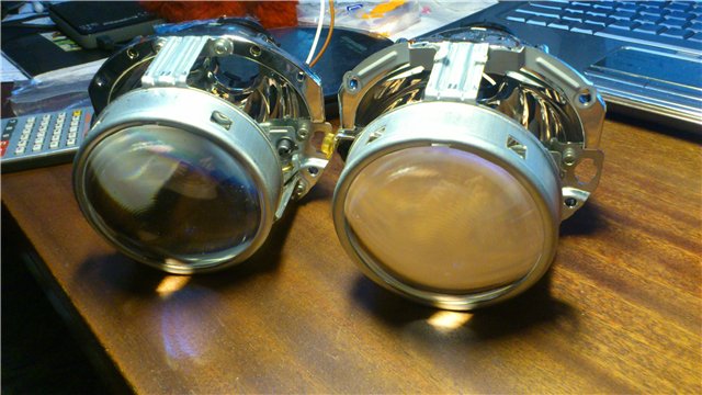

Довелось мне достать новые линзы хелла из Германии. Ждал около 2 месяцев и вот они у меня в руках! Две вот такие линзы!

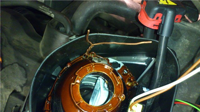

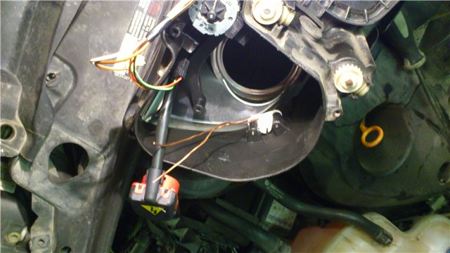

Одна линза имела каую-то защиту сверху в отражателе. С ней я благополучно справился отжав от крепления. Далее снял бампер, защитный упор и открутил фары. Как снять фампер и открутить фары ищи поиском или см. первое сообщение в этой теме.

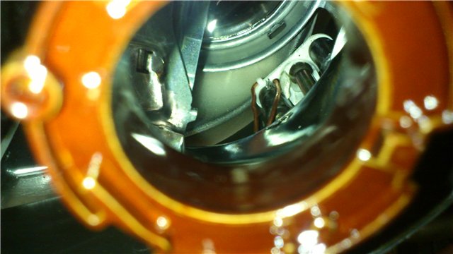

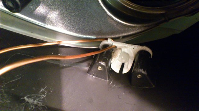

Вынимаем фару отсоединив предварительно проводку. Далее снял заднюю крышку с фары, открутил 3 самореза и 3 самореза на самой линзе и вытащил линзу. При вытаскивании из второй фары, белый «паучок» держащий линз развалился, т.к. сам пластик был очень сухой и растресканный. Я просверлил возле него дырку и вдел туда медную проволоку.
Думаю понятно зачем. На линзе есть рядом отверстие куда я продел один конец проволоки и смотал с другим.

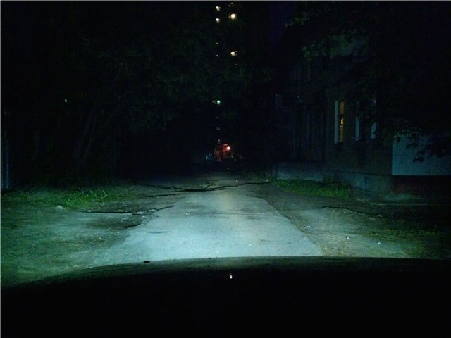

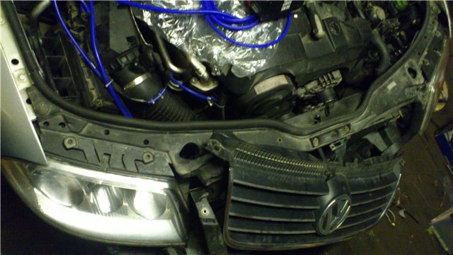

Закрутил всё обратно и сунул на проверку. Результат впечатляет!
Ставим бампер и собираем все наместо

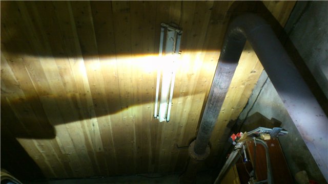

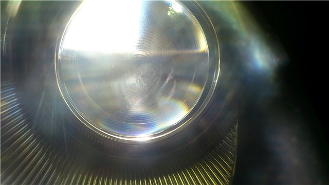

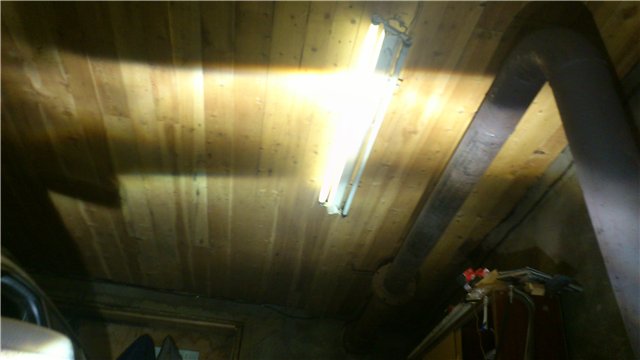

Когда вытащил старую линзу решил сравнить её с новой. И вот что вижу на потолке гаража.
Думаю разница видна невооруженным глазом.
Делаем выводы. Вот фото моего отражателя который гораздо лучше сохранился чем первый (верхнее фото сделано именно с ним)

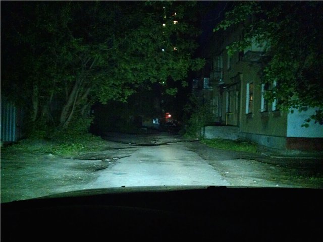

в общем вышел сфоткать как получилось, сори что фотки с телефона, как раньше было фоток нет
ближний
с ПТФ( микро ДЕ , мутные и треснутые стекла)
дальний +птф
не пойму помему такой луч от галогена( осрам) именно правой фары, или так и должно быть?![]()

voffko, неплохо! У тебя правый галоген вниз светит. Наверное регулятор сломан и отражатель вниз упал. Попробуй покрутить, если не закис то подыматься будет.

voffko, Свет низко...

У тебя правая фара низко светит. На регулировке у меня мой дальний под нос светил, тоже все норально показало, т.к. у нас биксенон. Т.е. у нас два дальних: один ксенон, когда шторка опускается, а второй галоген, когда второй отражатель включается.
Значит так. Правая фара, подходишь со стороны капота, она буде левой. Тебе нужна крутилка расположеная сверху справа под шестигранник на 6. Покрути её, но только аккуратно (если точно поищи в поские там был рисунок где написано за что какая крутилка отвечает, по-моему тема называлась регулировка фар с газоразрядными лампами). Они (крутилки-регуляторы) закисают и ломаются в результате отражатель уходит в нижнее положение. Если он (отражатель) испорчен, то сними крышку сзади и возьмись за цоколь и попробую рукой поподнимать его, при этом посмотри пучок света двигается по земле или нет, если двигается, значит сломан регулятор. Увы, я не смог сделать. Засунул между отражателем и корпусом фары (внутри фары) обмотанную двусторонним скотчем баночку от фотопленки и рукой за цоколь приподнял отражатель. пока держится и не падает даже на ямах.
