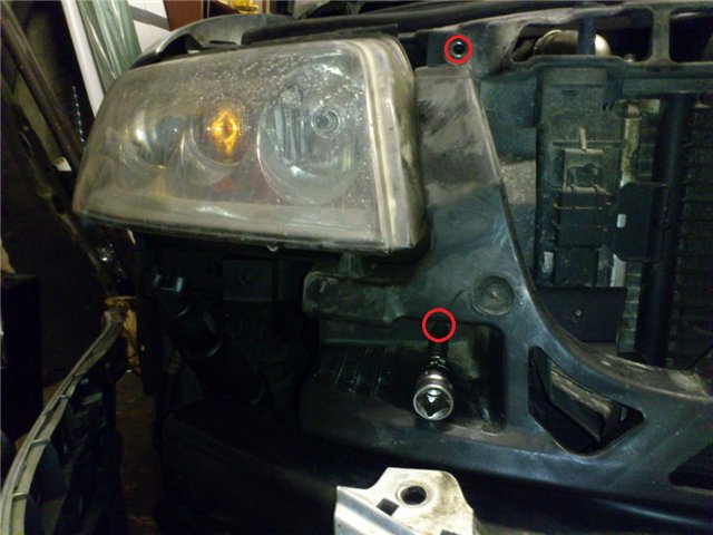

    Добрый день соклубники. ХОчу поделиться с теми кто замучился с би-ксеноном.
    Я уже и полировал фары, и менял лампы на 85122+ у которых на 10% больше света. Устал я и решил снять их.
    Как снять фары много где написано. Но что конкретно крутить нигде не сказано. И так что мешает снять фару? Каркас!! Который находится под бампером. Бампер снимается просто открутив 4 болта под решеткой и по 3 болта под покрылками с каждой стороны. У некоторых снизу ещё 3 болта бывает, у меня там был только один. И вот бампер снят.
    Дальше крутим вот эти 4 болта, у меня они уже октручены.
    После снятия бампера откручиваем следующие 2 болта, и тянем фару. И вот она у нас в руках! Не забываем вынуть разъем питания с фары.

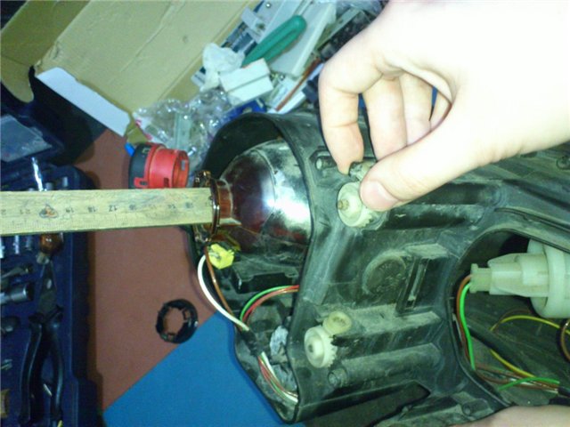

    Снимаем крышку где прячется d2s лампа, снимаем провод с ней поворотом влево (или вправо) и откручиваем черный крепёж который держит лампу. И что мы видим внутри!? Моя машина 2004 года!

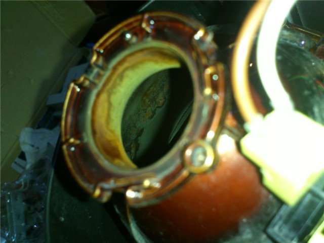

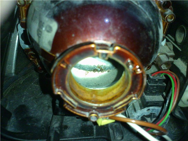

    В фарах хватает и песка и паучков и даже мух. Видио предыдущий хозяин прокатился с ветерком без крышек фар. Вторая фара имеет чуть лучшее состояние, там нет мух и пауков, но отражатель сверху убитый, но не ржавый. Опыления там практически нет.

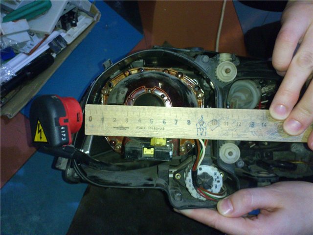

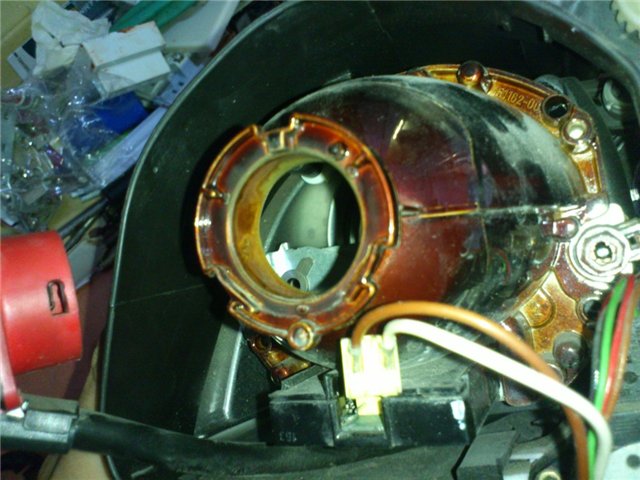

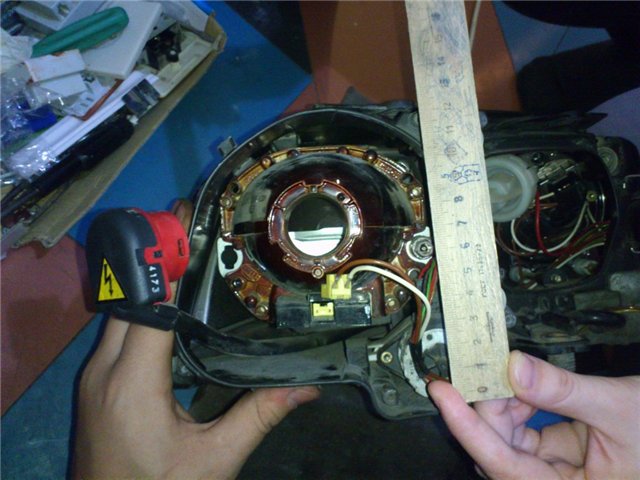

    Снимаем мерки отражателя с линзой би-ксенона
    и отправляемся искать линзы би-ксенона. Я нашел новые линзы по вкусной цене, но доставка их будет только в следующем году, поэтому продолжение отчета следует.
    И напоследок. Би-ксеноновые фары просто так не продают! Все они как минимум 2003 года, и отражатели там убитые на 50-90%.
    Мы имеем следующие выходу
    1) Установка галогена - 5000-10000р
    2) Замена линзы - 1500 - 4000р
    Я выбрал второй способ,т.к. ксенон меня больше устраивает. Но запомните, что заменой фар на б.у-шные вы в этом случае не отделаетесь! Стоимость новый 10000-17000р за штуку.
    И так некоторые размеры:
    ширина линзы с отражателем - 10.5см
    высота - 8.5
    длина - 13-14см
    диаметр самой линзы 7-7.5 см
    расстояния отверстий под болты крепления - 9см по горизонтали и 5 по вертикале.
