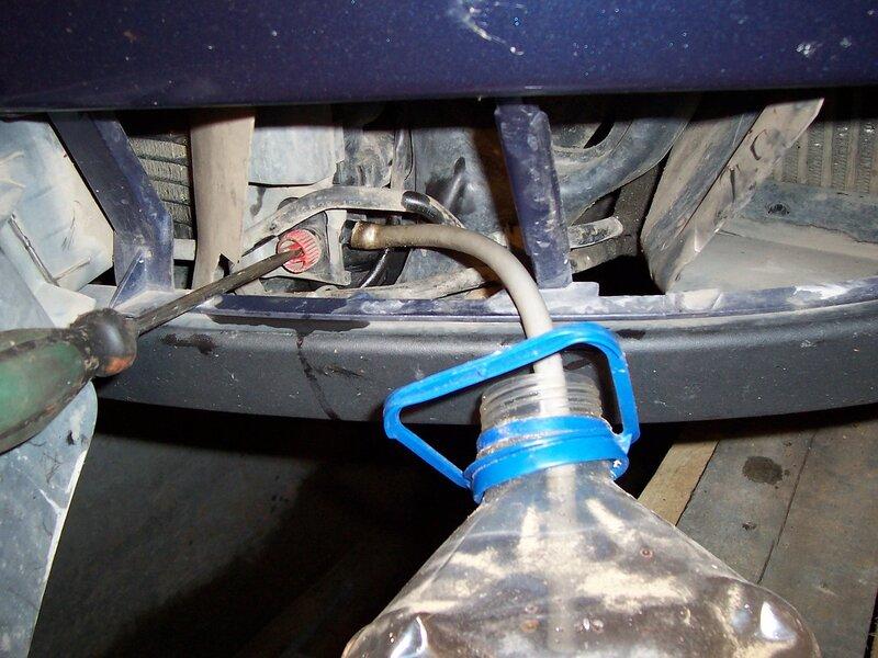

    снимать бампер и нижнюю защиту?
    На Б5-ом откручиваю один или два болта на левой решетке бампера, она намного длиней правой (правая просто вытаскивается, она на защелках, под ней ухо), вытаскиваю и вот он слив с радиатора, на штуцер одеваю шланг и в тазик. Бампер снимать не надо, как на Б5+ не знаю.

    Еще скажи и задний бампер
    Не надо ничего снимать кроме правой решетки. Если постараться, то можно слить через шланг, вставив его в сливное отверстие в радиаторе.
    думаю может скинуть шланг через который воздух выгоняют и под давлением выдуть
    Без снятия бампера можно слить. На фотке мой Б5, на Б5+ думаю так-же все устроено.
