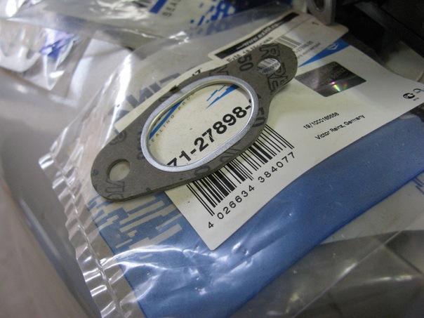

    -Прокладка выпускного коллектора Victor Reinz 71-27898-20

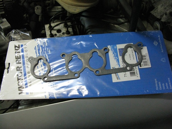

    -Прокладка впускного коллектора Victor Reinz 71-31983-00

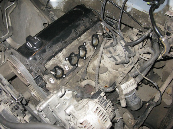

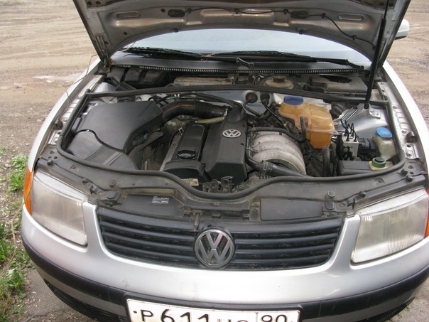

    2. Поехали, вот пациент:

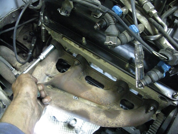

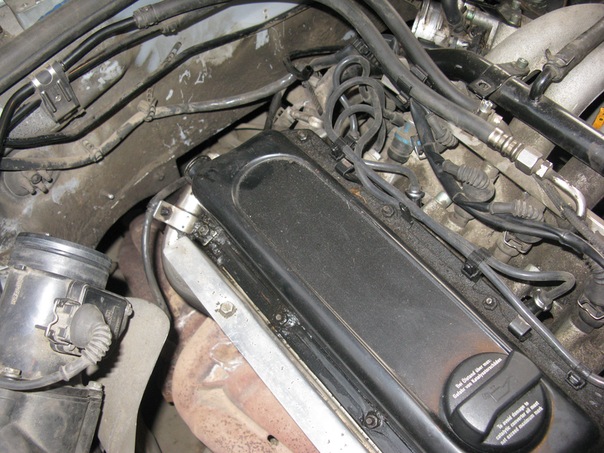

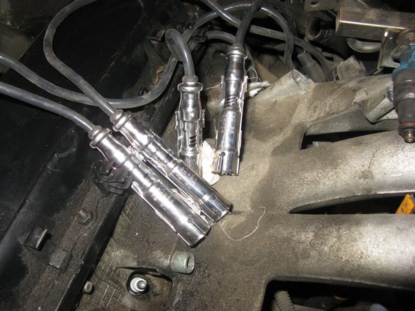

    Снимаем весь воздушный тракт, в т.ч. дроссельную заслонку, а затем отсоединяем и отводим в сторону выпускной коллектор..
    Провода я помечал маркером. Я понимаю, что найти какой откуда - не сложно, но это сэкономит вам время.
    В конце-концов должно остаться вот что:

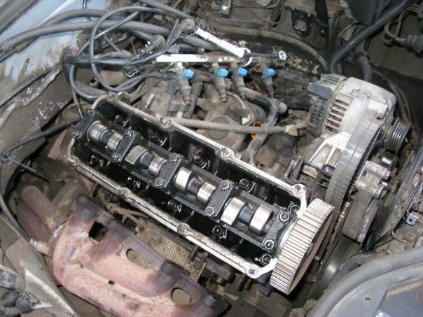

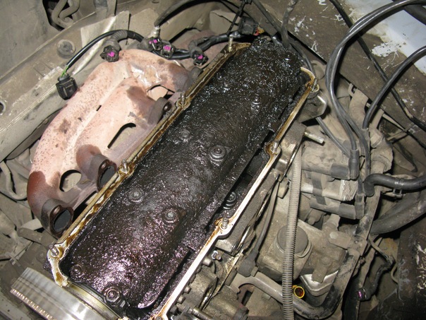

    Далее переходим к снятию клапанной крышки.
    Откручиваем 8 болтов по периметру, затем осторожно снимаем вверх саму крышку.
    У меня не сразу поддалась, т.к. сидела на герметике, да и сама прокладка уже, наверное, впиталась в пластик))))

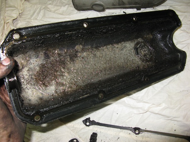

    На обратной стороне снятой крышки увидел эмульсию, значит антифриз мой das auto таки кушал..
    А вот в таком состоянии маслоотражатель:
    Смотреть на все это было страшно) Далее снимаем маслоотражатель - он так же на 8 болтах. Открутился легко, без усилий..

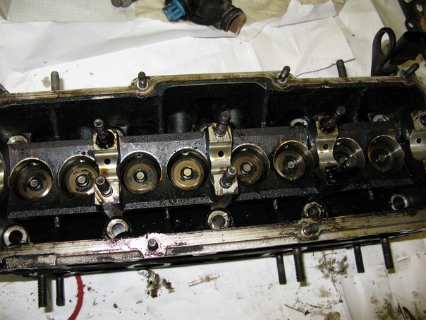

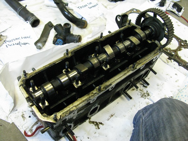

    Под ним хорошо видно распредвал:
    При более тщательном осмотре можно посмотреть к чему приводит перегрев мотора - все черным-черно..
    Теперь нам открылся доступ к болтам ГБЦ, но перед их снятием стоит обратить внимание на последовательность снятия болтов:

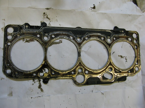

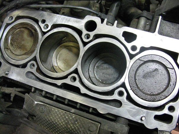

    После того, как все болты сняты, можно понемногу приподнимать саму ГБЦ. подготовьте заранее чистое место, куда вы её поставите..
    Ну а потом можно перейти к осмотру..
    Старую прокладку можно в топку..
    Как она еще ездила мне непонятно, увиденное под ГБЦ меня мягко-говоря ужаснуло))

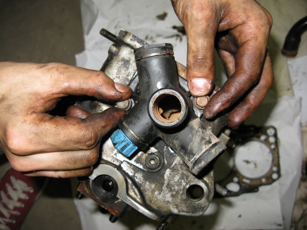

    Снимаем фланец и сразу же находим проблему течи охлаждающей жидкости - при замене слабо закрутил один болт, сейчас он отвернулся просто рукой)

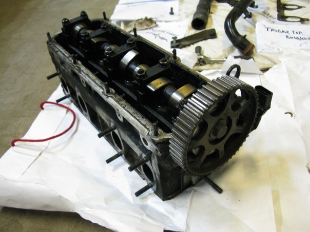

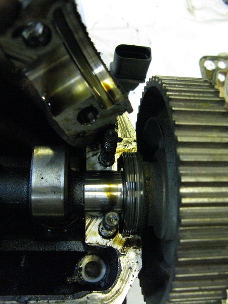

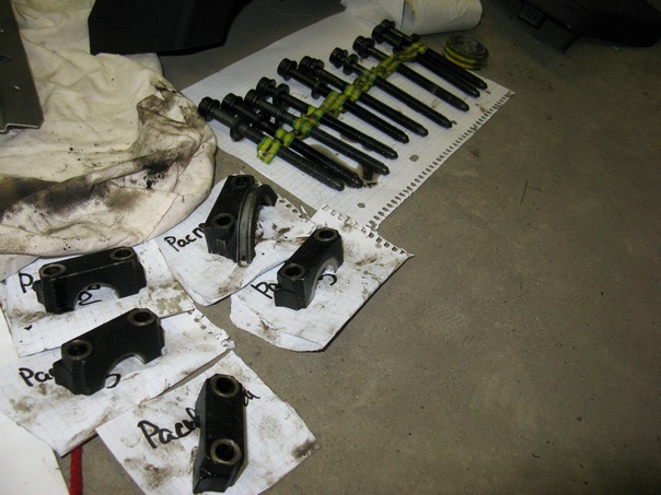

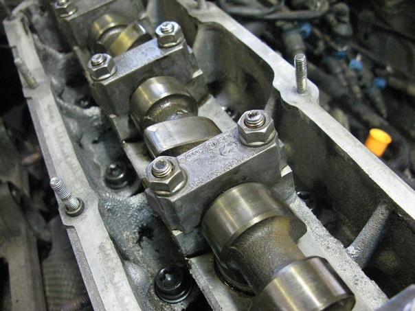

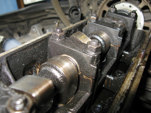

    Поочередно снимаем подшипниковый элемент распредвала..понемногу откручиваем начиная с крайних..
    Потом когда все сняты - осторожно снимаем распредвал..ОСТОРОЖНО иначе можно сломать датчик положения распредвала что я и сделал))

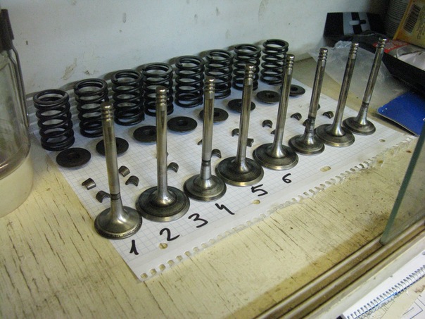

    все аккуратно раскаладываем и помечаем. их НЕЛЬЗЯ перепутать НИ В КОЕМ СЛУЧАЕ!!!!

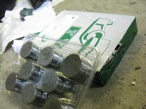

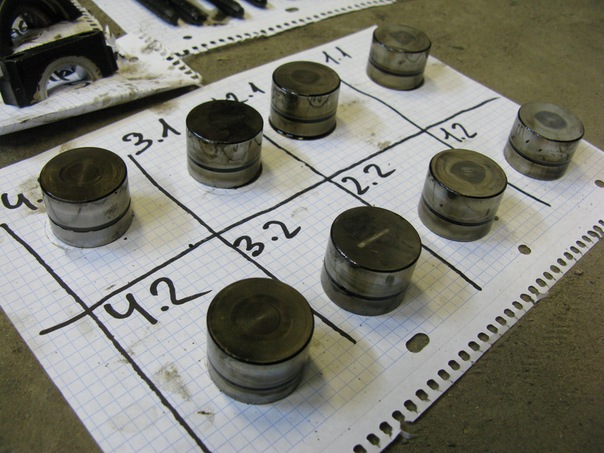

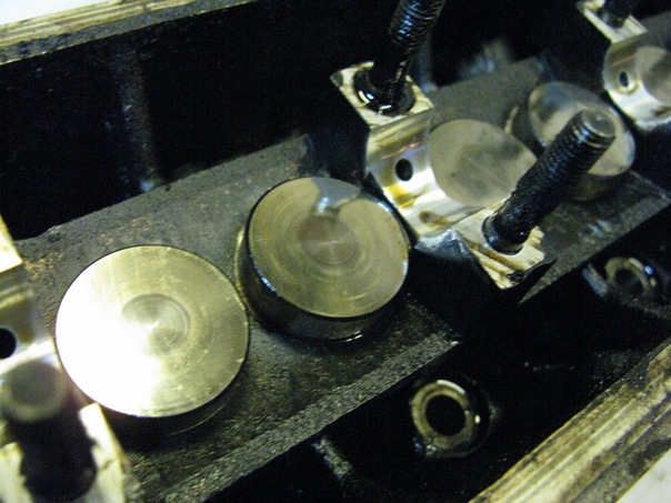

    Потом можно осторожно извлекать гидрокомпенсаторы..если вы их будете ставить обратно, то тоже помечайте какой откуда...я сначала пометил, а потом в процессе решил новые поставить..

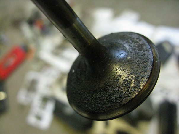

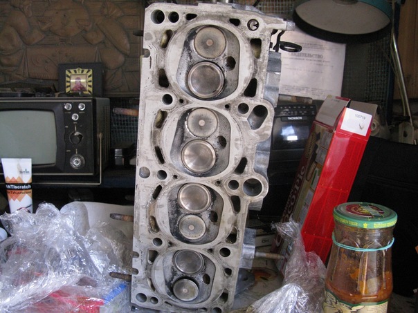

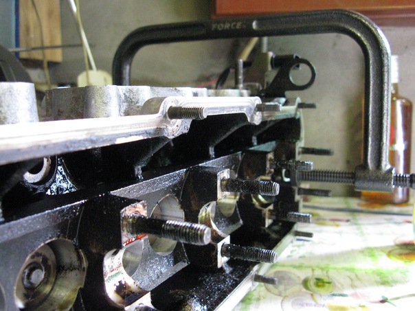

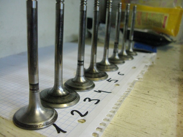

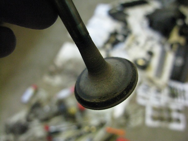

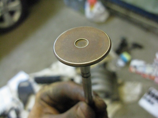

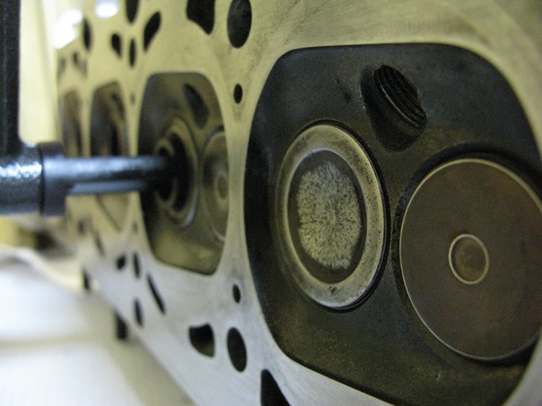

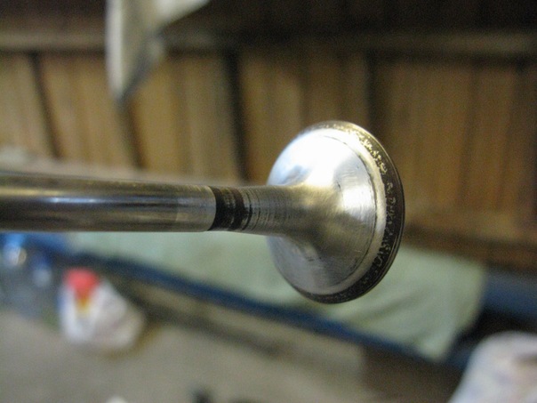

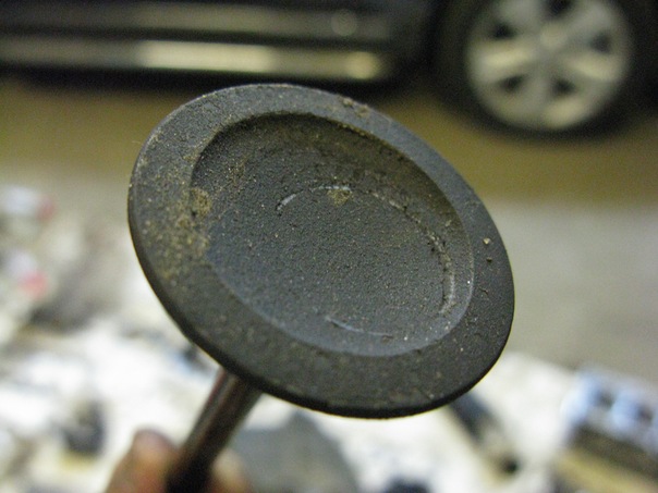

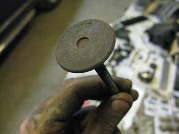

    Смотрим на тарелки клапанов.. Чистить нужно все основательно))

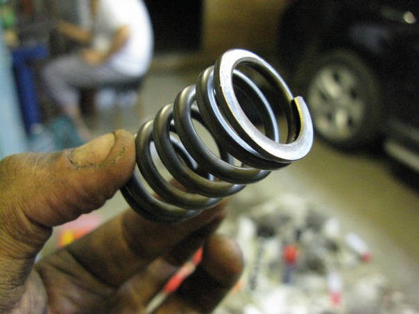

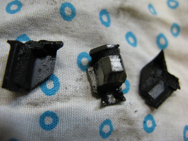

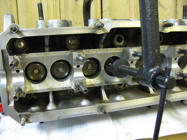

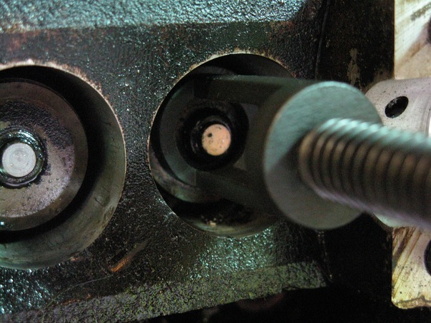

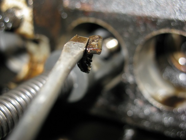

    Теперь берем в руки рассухариватель и приступаем к снятию клапанов..

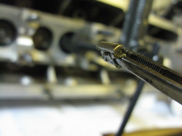

    Закрутив до возможного рассухариватель, осторожно снимаем сухари, очень легко это сделать отверткой с магнитиком на конце..
    После этого клапан легко вытащится с нижней стороны ГБЦ.. снимаем все клапана, пружинки и тарелки...все так же нужно пометить, чтобы все потом обратно на свое место поставить..я решил не заморачиваться, и просто разложил клапана в стеллаже - слева направо по направлению от распредвала..

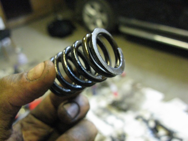

    Клапана все в грязи, ниже фотки до и после чистки:
    пружинки

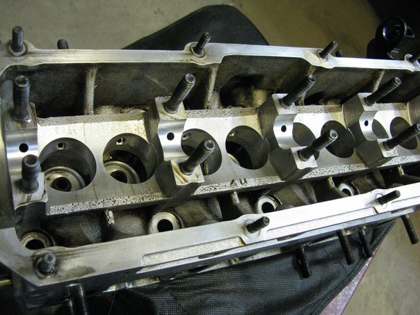

    Потом под горячую руку попала и сама ГБЦ, здесь оч пригодился очиститель для мотора и WD40, и зубная щетка..

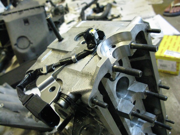

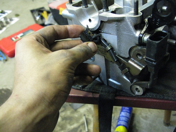

    Потом снял сломанный датчик положения распредвала..и поставил новый

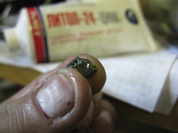

    Теперь очень внимательно ставим все клапана на свои места..
    Литол24 понадобится для того, чтобы сухари прилепить к клапану, без него практически нереально их поставить)))
    Поставил новые гидрокомпенсаторы..

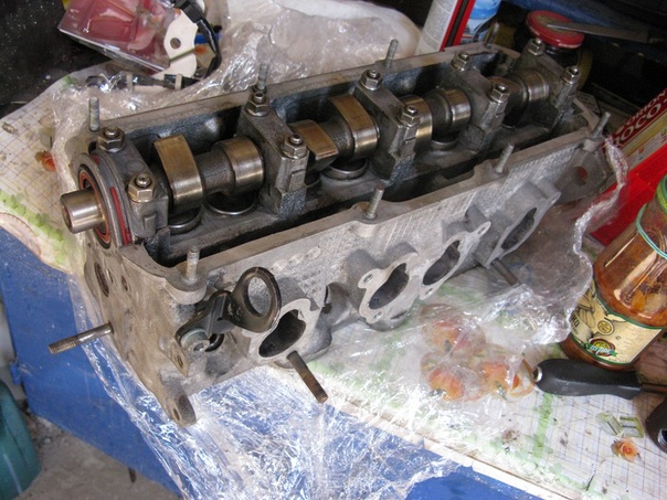

    Внимательно ознакомьтесь с инструкцией и ОБЯЗАТЕЛЬНО используйте динамометрический ключ!
    Сначала по очереди крест на крест затягиваем 2 и 4 крышки подшипников моментом 20Нм, а потом 3, 1 и 5 - СТРОГО в этой последовательности!
    Потом опорную поверхность крышки подшипника 1 слегка смазать герметиком..

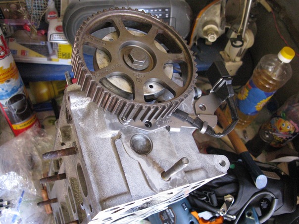

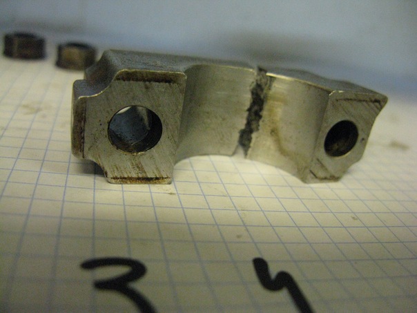

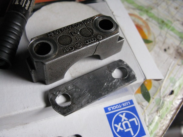

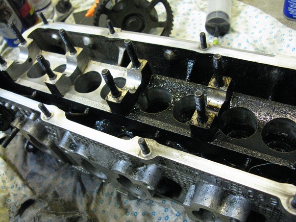

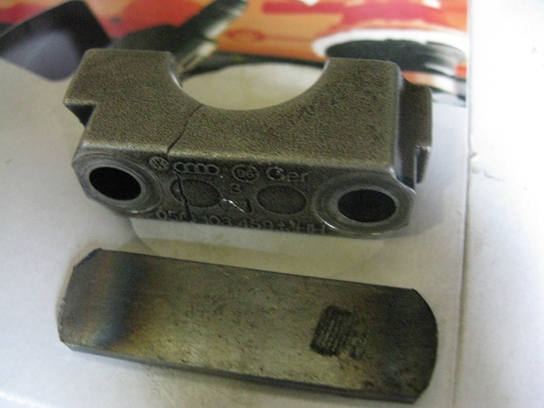

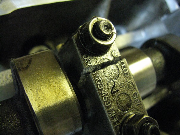

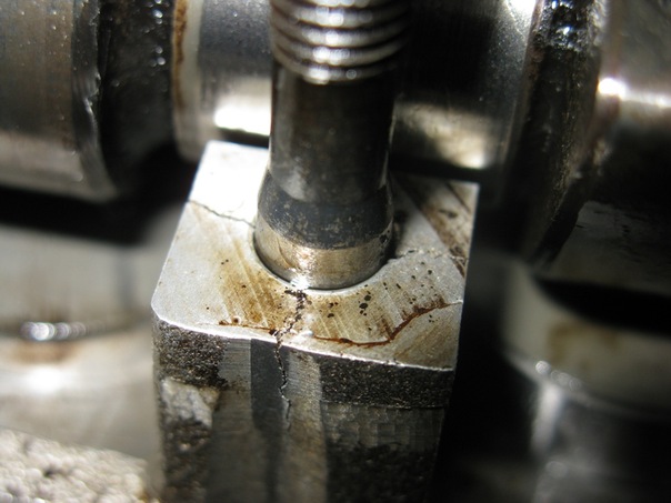

    Если нарушить последовательность и момент затяжки, то вас ждет вот что:
    Учился, к сожалению, на своих ошибках и по такому случаю на разборе была куплена еще одна ГБЦ и все операции проведены с ней с самого начала...
    Переставил датчик, гидрокомпенсаторы и шестерню распредвала на новую голову...

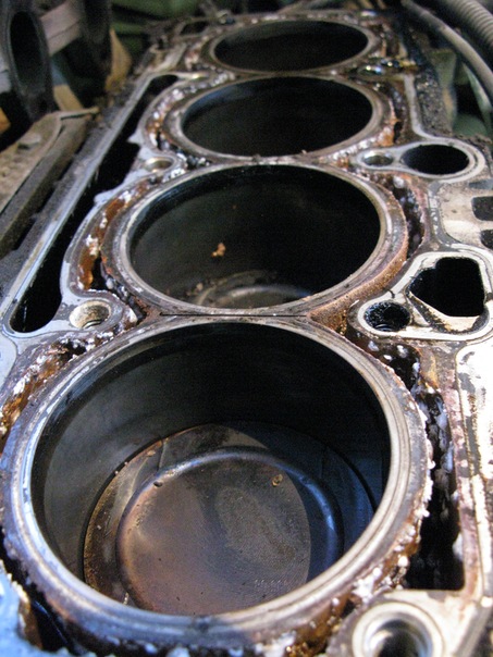

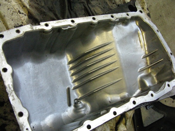

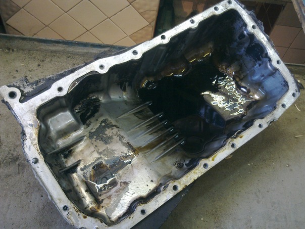

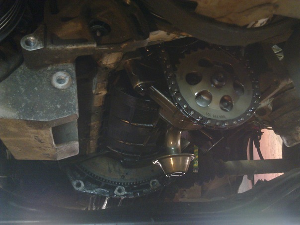

    Далее снимаем поддон, чтоб освободить поршни, т.к. кольца и вкладыши я тоже собрался менять))
    После снятия поддона обнаружил в нем тоже какую-то жижу...поддон вымачивался 2 дня в бензине, а потом с помощью WD40 и все той же зубной щетки чистился до блеска..и еще остатки старого герметика так же нужно убрать..
    Вот что вижу при снятии поддона:

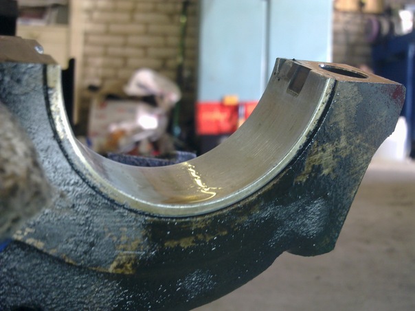

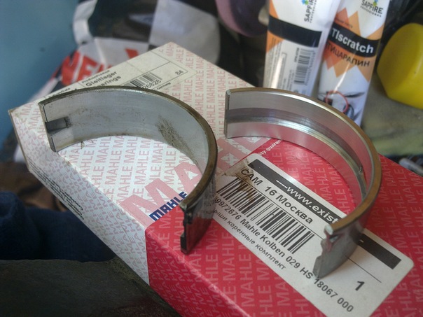

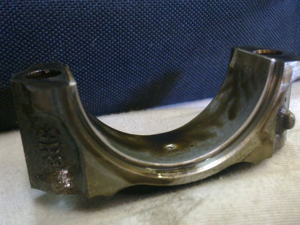

    Поехали дальше, снимаем...ээ...вылетело из головы...в общем то, что держит коленвал, а затем и сам коленвал..

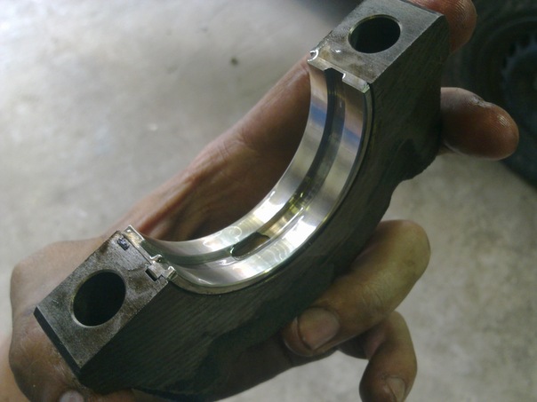

    Вкладыши, на удивление, в адекватном состоянии при 261.000км пробега..
    сразу же меняю на новенькие Mahle Kolben с канавкой для масла..
    Так же снимаем и шатунные..ээ..ну вы поняли))

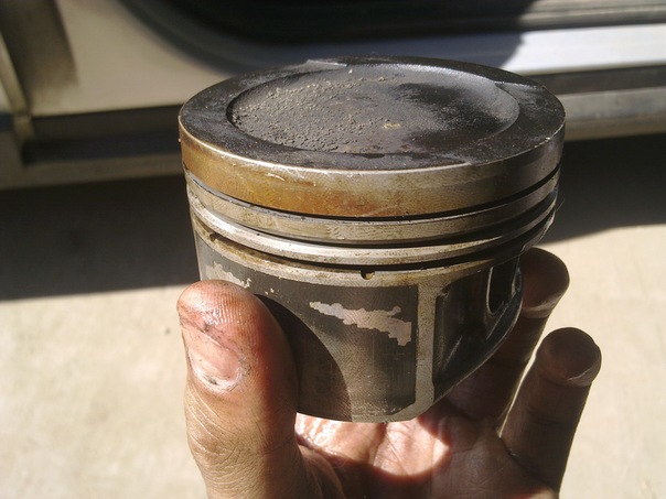

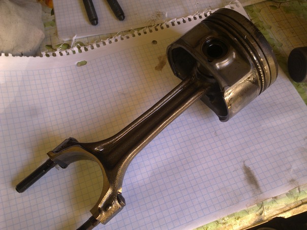

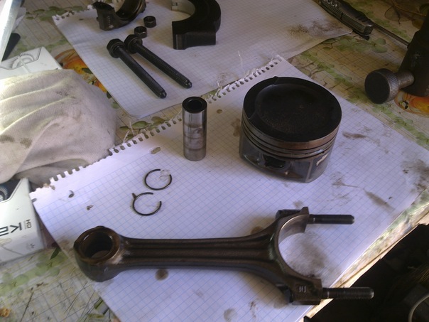

    Потом вытаскиваю первый поршень:
    То, что я сделал дальше - делать НЕ НУЖНО, если вы не меняете поршни или шатуны..
    потом что я замудохался собирать это все обратно!!

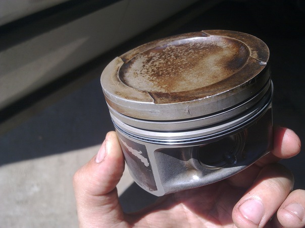

    Состояние поршней..до и после чистки:
    (На втором фото уже одето первое маслосъемное кольцо)

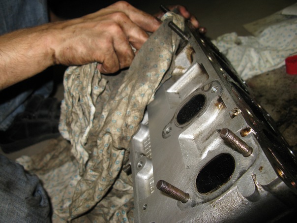

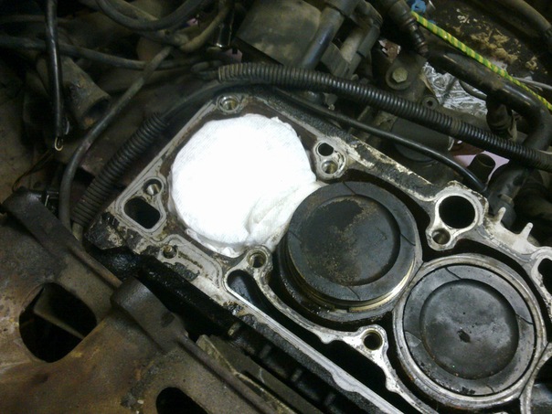

    Сами цилиндры затягиваем чистой тряпкой (я использовал одноразовые тряпочные салфетки - оч удобно)

    Потом ставим обратно поддон, тонким слоем герметика мажем поддон, главное равнометро и потом ставим поддон на место)))

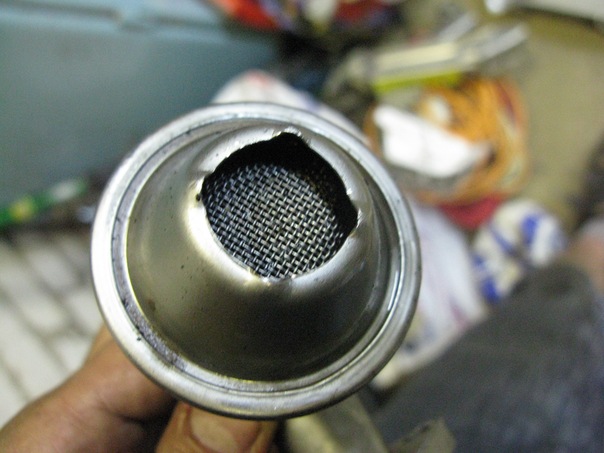

    После чистки ставим на место ДРМВ.
    Внимание! ДМРВ нельзя чистить чем попало, специальное средство есть для этого))) я просто продувал воздухом)

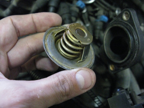

    Термостат тоже поменял..

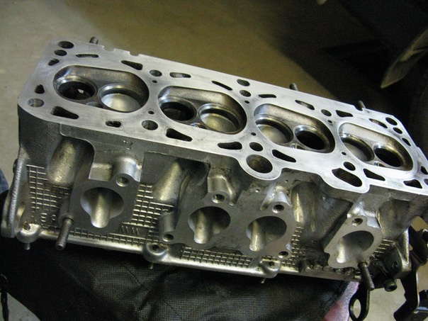

    По-хорошему ГБЦ нужно отнести к мотористам, чтоб на станке шлифанули нижнюю поверхность, я пошел на риск и осторожно зашлифовал сам...
    С поверхности нужно убрать следы старой прокладки, после очень внимательно ставим прокладку и сверху ГБЦ..
    Берем новые болты Victor Reinz и ключ Polydrive.. (старые болты у меня были под 12-звездочный сплайн) и строго следуя схеме начинаем затягивать)
    Затягиваем строго следуя схеме все болты моментом 40Нм, потом каждый болт довернуть еще на 90 градусов, последнюю процедуру повторить 2 раза..

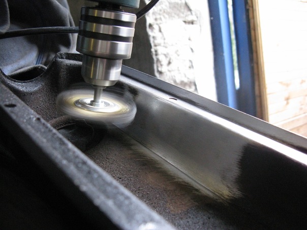

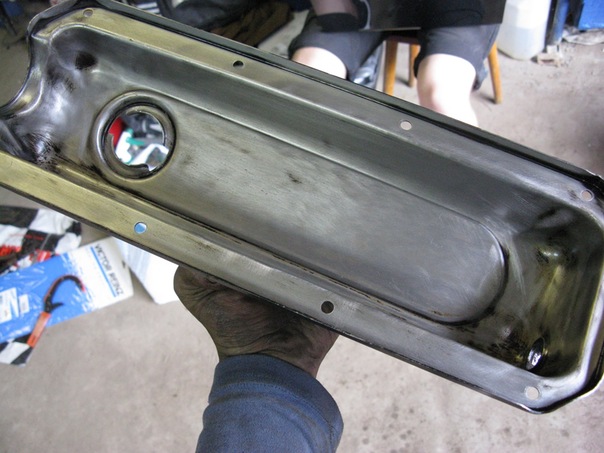

    Далее клапанную крышку чистил жестко изнутри)))
    Ставим на место крышку..
    Прокладки на выпускной коллектор..

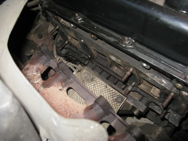

    Потом сам коллектор))

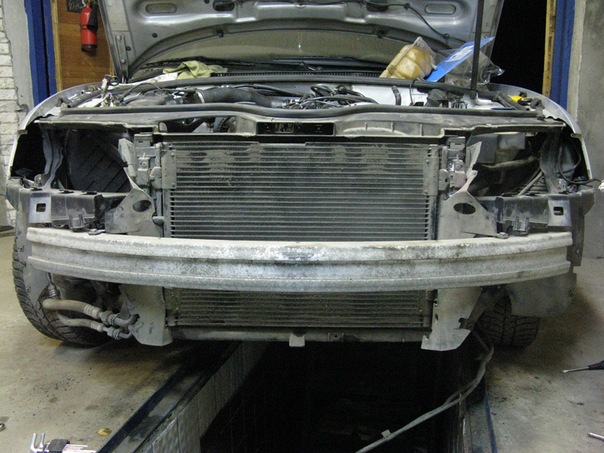

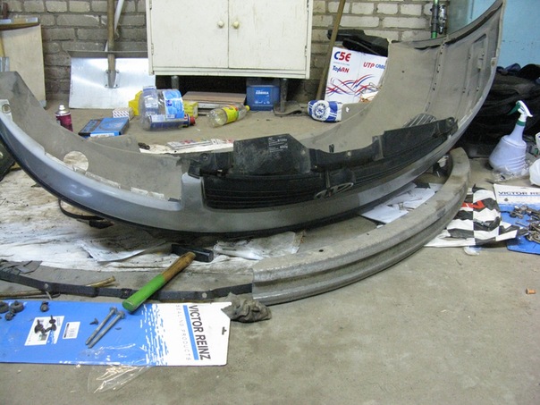

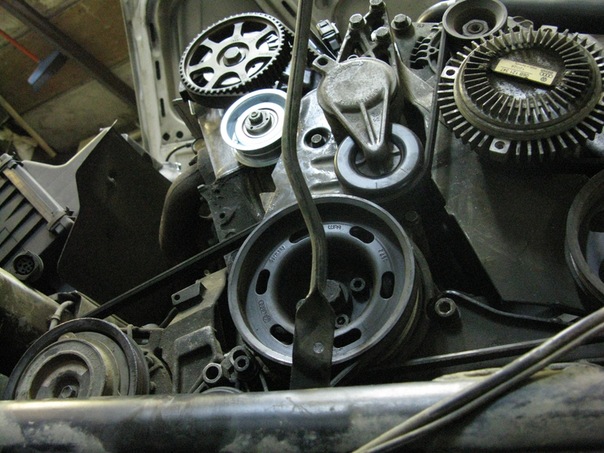

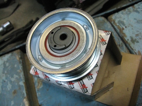

    Далее разбираю морду, для замены ролика ГРМ и самого ремня..
    Потом ставим впускной коллектор и весь впускной тракт (как вы уже могли заметить, на фото уже установлен впуск, но решил все таки фото выкладывать в такой последовательности..)

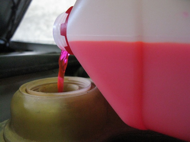

    Ну и финал истории: заливаем антифриз, масло, все хорошенько протираем))

    Привет! Классный отчет! У меня на пассате Б3 также "постель" нижняя распедвала треснула в которую шпилька вкручивается! Но я забил на это дело, не стал головку новую покупать, на сильный фиксатор резьбы посадил шпильку и слегка закрутил! Отъездил тысяч 40, продал, и сейчас вроде она ездит!)))
    Да, сначала тоже так хотел сделать))
    Но потом заметил, что в месте где сама шпилька голова треснула аж в 3-х местах...так что тут уже было без вариантов)))
    Цитата Сообщение от lstlt Посмотреть сообщение
    Автор молодец Всегда познавательно и интересно смотреть на хороший отчет. На фотах не увидел ... Для чистоты процесса, нужно было еще клапана притереть
    по-хорошему да, это нужно было сделать)) но я, ввиду неопытности и еще потому что старших не слушал этого не сделал))) но все вроде норм)) полет нормальный)
    Цитата Сообщение от DEH81 Посмотреть сообщение
    Зачем разбирал-то мотор??? вроде по фоткам криминал не заметил... компрессию после померил?
    PS Правильно помню, что блок алюминий, а снятие КВ крайне опасно на люминьке?
    В общем разобрал из-за того, что в один прекрасный момент моторчик просто заглох и из под капота повалил дым...пахло горелым маслом...до этого уже было понятно, что меня это ждет, когда двигатель ни с того ни с сего начинал троить и глохнуть на горячую.. так что процедура вынужденная была))
    Насчет клапанов - согласен) но т.к. они всё таки родные, решил рискнуть и не притирать, еще оч был ограничен в бюджете и во времени, собственно это основная причина по которой пришлось от этой процедуры отказаться
    болты ГБЦ зря поменял,а если менять то брать оригинал. Вот эти виктор какой-то могут у тебя вытянуцца только в путь, в качестве последствий опять упражнения по сборке-разборке)
    Долго читал форум, пришел к выводу, что Reinz - толковая контора)) поэтому без зазрений совести их купил)
    А так - если б опять был теплый гараж и куча времени - с радостью еще раз бы разобрал)) веселое занятие, скажу я вам)
    Lupo Аватар для Aleksey878
    28.05.2011
    М.О., г. Электросталь
    152
    Gumanoid_AN, у меня именно в головке и треснуло. Скобка это целая была! Когда я закручавать начать и заметил что шпилька вверх выходит!
    Правильно, что поменял! А то бы как я ездил и думал всегда...

    Я тоже клапана не притерал. Отговорили, сказали были случаи литального исхода....
