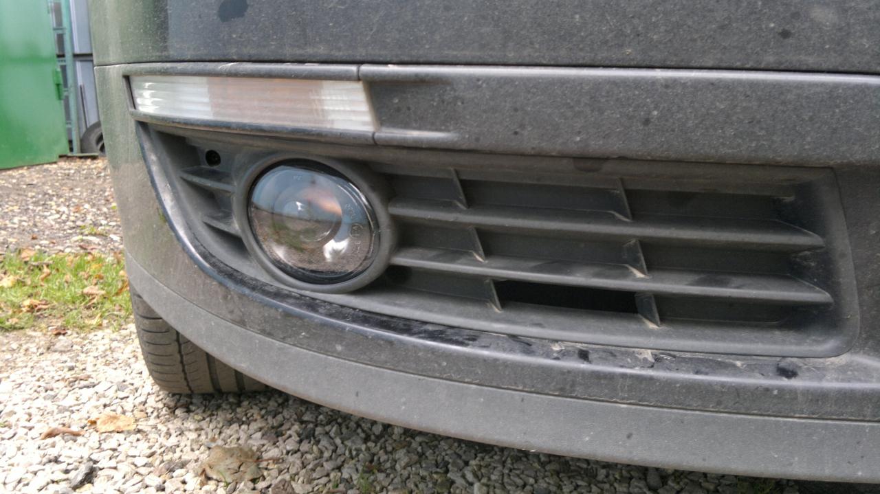

Решил поставить линзованные туманки, поставить туда ксенон и не слепить встречных водителей ксеноном в рефлекторе.

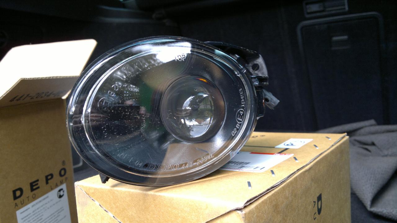

Для этого были куплены туманки depo
Ставим в штатные места, так же были куплены ксенон лампы под цоколь Н11.

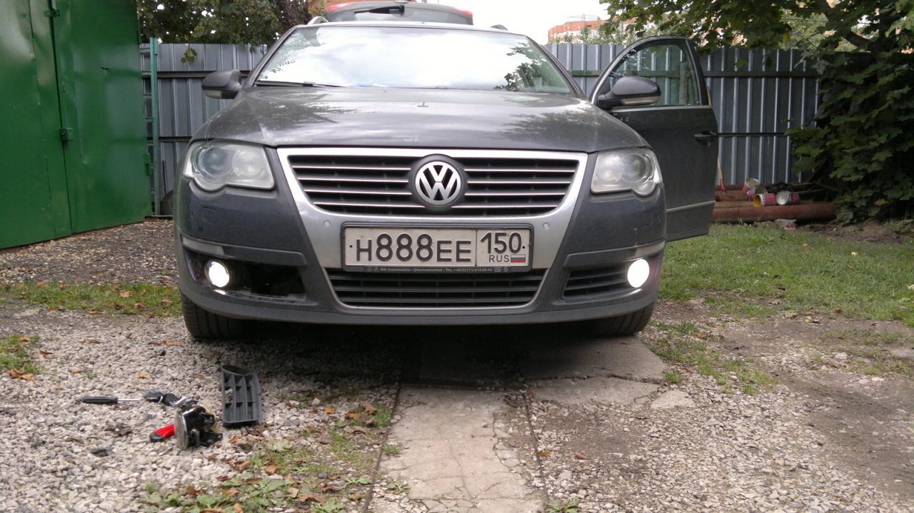

Слева (по фото) новая туманка в линзе, справа на рефлектор с таким же ксеноном, видно что слепит. по этому ездили с ним только днем в качестве daylight.

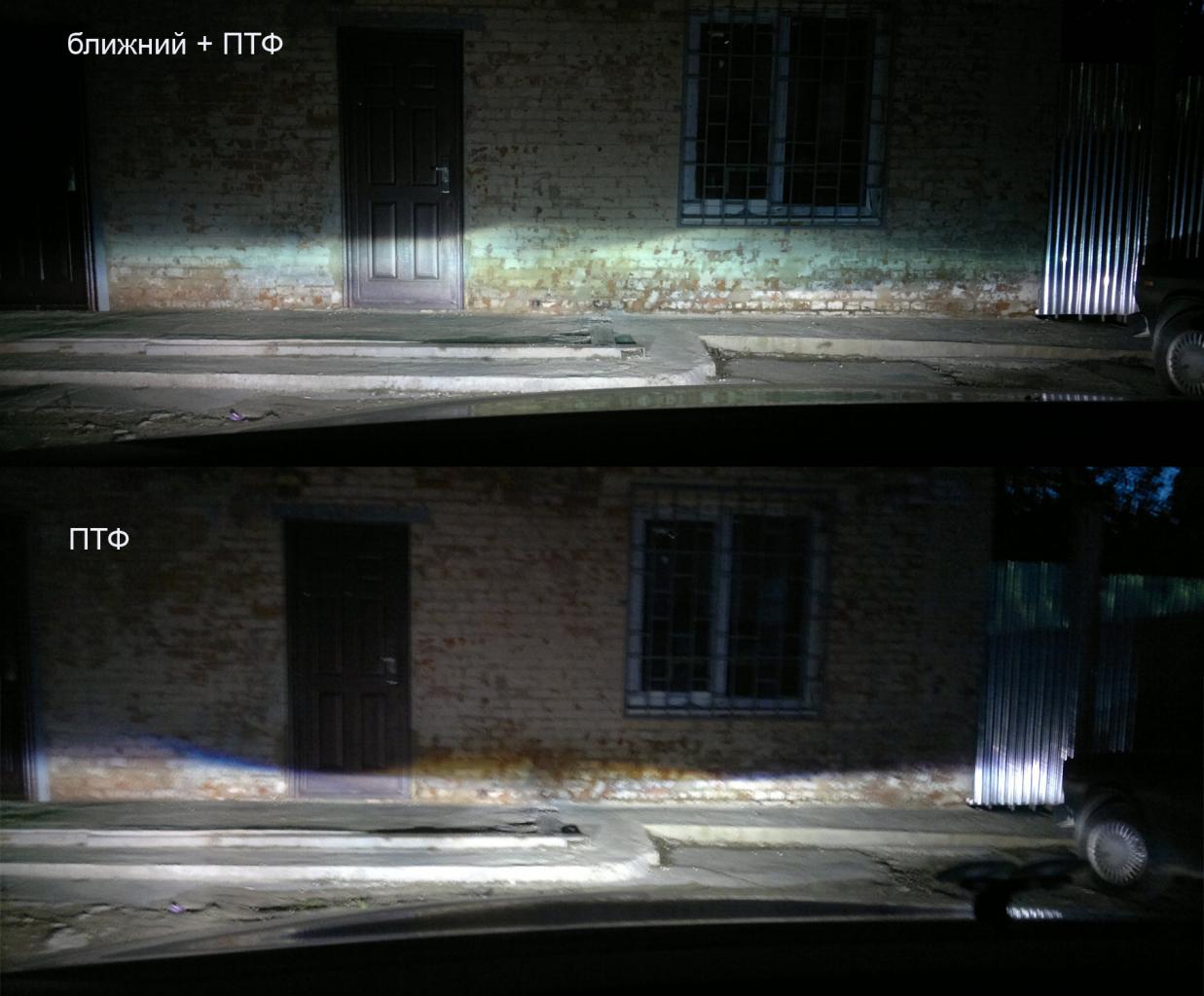

Получили четкую границу света, не слепим встречку
На цвет ближнего не смотрите, он разгорается

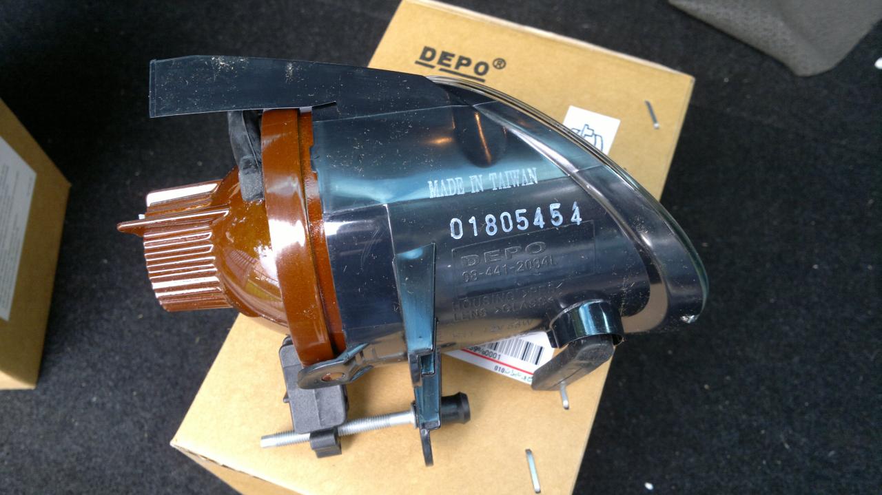

Скажу сразу, что штатно идут лампы НВ4, в линзах идут Н11. Фишка не подойдет если менять одни на другие, либо пределывать фишку.
