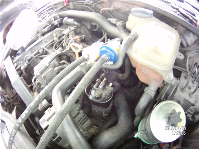

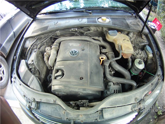

    Всем привет. Чтоб не создавать новую старую тему выложу сюда.
    Промывка дизеля AFN Lavr 102 ML.
    Вот отчет
    1. Необходимые принадлежности
    http://s018.radikal.ru/i508/1207/1d/a5144e198b74.jpg
    2. Жертва, двигатель AFN
    http://s019.radikal.ru/i601/1207/ce/d7bbcc06ea76.jpg

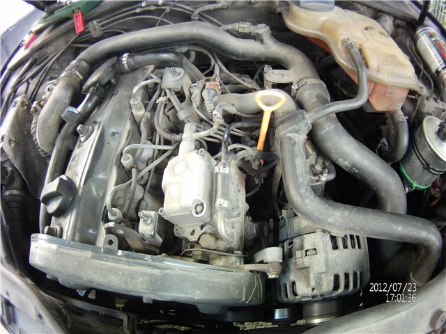

    3. Снимаем пластиковую крышку дрыгателя
    http://s47.radikal.ru/i116/1207/e1/a8640b2dfd72.jpg

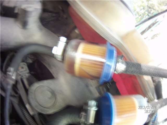

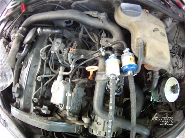

    4. Подсоединяем имеющуюся "систему" к топливо проводу.
    http://s43.radikal.ru/i102/1207/94/5a22fc8f64a1.jpg
    http://s017.radikal.ru/i415/1207/05/e9fe1e0950d8.jpg
    Далее я взял пластиковую банку 5 литров из под незамерайки, залил туда LAVR 102 ML, опустил в него шланги и завел машину. Забыл только заснять какого цвета была жидкость изначально ( бледно желтая, прозрачная, без осадка).
    Вот фотки после первого цикла 15 мин на холостых оборотах. В фильтр который идет на обратку присутствует муть и в банке жидкость потемнела
    http://s017.radikal.ru/i425/1207/f5/10757241c9dd.jpg
    http://s005.radikal.ru/i211/1207/50/1ae2dbe21087.jpg
    Ну а эти фотки поле заключительной фазы промывки
    http://s017.radikal.ru/i405/1207/5d/dac1ae349996.jpg
    Остатки средства. Жидкость сильно потемнела, но не была черной как тут ранее выкладывали, может потому что я периодически добавляю промывку в бак Через недельку или две попробую промыть таким же способом старый дизельный паджерик, там то уж точно давно ничего не промывали
    http://i018.radikal.ru/1207/ce/efbabf9fe591.jpg
    Поездить пока не успел, но первые впечатления имею. На последнем, цикле когда нужно гонять на переменных оборотах, жертва немного дизелила, а под конец процедуры дыма не было вообще.
