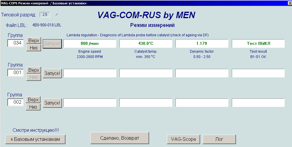

    ясно, ждем новый, и будем решение принимать, а то моему 193 ткм, и в 34 группе поболе чем у тебя будет- 1.25
  6. #66
    Ну оно тоже плавает, бывает и 1.7 и вот 1.2 почти

    Читал и понял разницу между УПЛ и ШПЛ.
    Но скажем не могу понять некоторые вещи, не нашел я ответы на них. Очень МНОГО всего расписано про узкий зонд
    - почему ЭБУ выдает при тесте старения ЛЗ 1.991, на новой ориг.лямбде(да потом значения упало до 1.68)
    - почему даже на старом ЛЗ тест не проходил, хотя там время отклика было 1.1, т.е горело "Тест вкл" и все.
    Скажем на BPY и AUK(2.0Т и 3.2ФСИ соотвественно) тесты проходят,т.е горит Б1-С1 ОК и время отклика с поезженными зондами около 1 или меньше. Более новый ЭБУ?
    - так же не понимаю, почему ШПЛ временами работает то очень быстро(в секунду 3-4 раза обновляется) то начинает подвисать, где--то 1 раз в 1-1.5с выдает значения. Это из-за вентиляции бака?
    Плюс. На старом ЛЗ включения ЛР было на 50 градусах ОЖ, на новом 33-34С(условия теже самые, запуск на ХХ при уличной 1-2 градуса тепла). Подогрев лучше работает? Получается ЛЗ включается не по требования ЭБУ, а когда прогреется он?
    А это Ваня потому, что ты МНОГО читал про УДК и совсем мало про ШДК.
    То, что ты видишь в тесте 34 группы в 3-м поле совершенно разные вещи, если используется УДК и если ШДК.
    Для УДК там выводится значение периода, а для ШДК - некий динамический коэффициент.
    Для суперидеальных условий и суперидеального состояния нового ШДК этот параметер = 2.0
    По мере старения зонда этот коэффициент будет УМЕНЬШАТьСЯ!!!
    Когда он снизится до 0.4...0.5 зонд однозначно должен быть отправлен в помойку.
    Более замученные зонды, Ваня...

  11. #71
    Семен Семеныч!
    Алгоритмы работы намного сложнее - пальцев не хватит...
    Я уж понял. Леш, спасибо ОГРОМНОЕ! А все из-за того, что очень мало инфы про ШЛЗ. Львиная доля про УЛЗ Учитался уже им.
