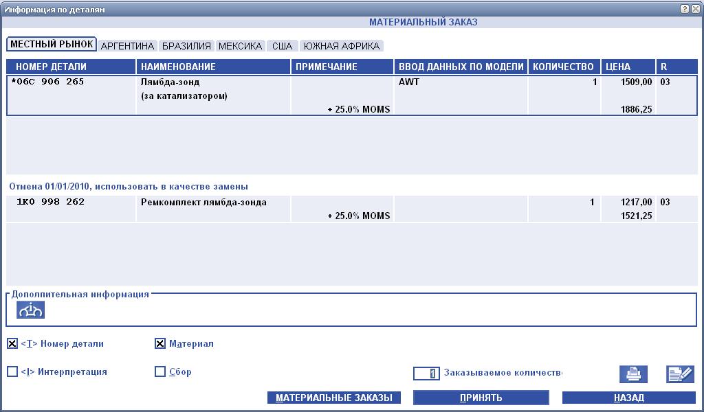

    Теска, вот возьму, поставим и посмотрим. 113 тык...куда больше ему ходить, тем более по раша бензину, менять точно пора. Время отклика у мен тоже не айс

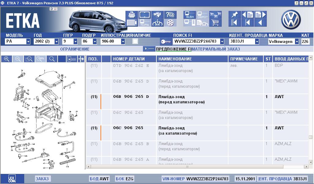

    вот скрины из етки для моего АВТ
