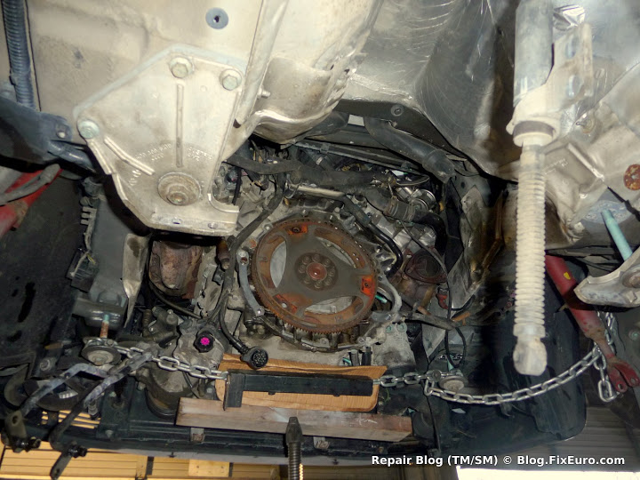

    Здравствуйте!Вопрос такой,после переборки двигателя заметил что не включается 2 скорость,хотя рукоятка стоит до конца,а на приборке 3.Ощущение что нет фиксации на всех переключениях ручки.Регулируется ли тросик акпп,если можно дайте номер тросика.Спасибо.

    я имел ввиду что не ручной режим,а P N D 4 3 2 вообщем рукоятка становится не на против буквы или цифры, а на пол сантиметра ниже.А когда ставишь на 4 горит 4 ставишь 3 горит 3 ставишь 2 горит 3,вот я и думаю подтянуть тросик что бы ровно стояли

    да, регулируется кронштейн троса относительно корпуса АКПП. На фотке на переднем плане справа сам трос и оный кронштейн с продолговатыми отверстиями под болты. Доступ - с ямы слева.
    Что с ним делать, я думаю, разберешься))

    По старым отметинам от болтов выставить кронштейн крепления тросика...

    вот сегодня заехал на яму,и обнаружил сломанный кронштейн.Какой у него номер?

    denis2620, 8D0713281C Кронштейн крепления троса механизма выбора передач
