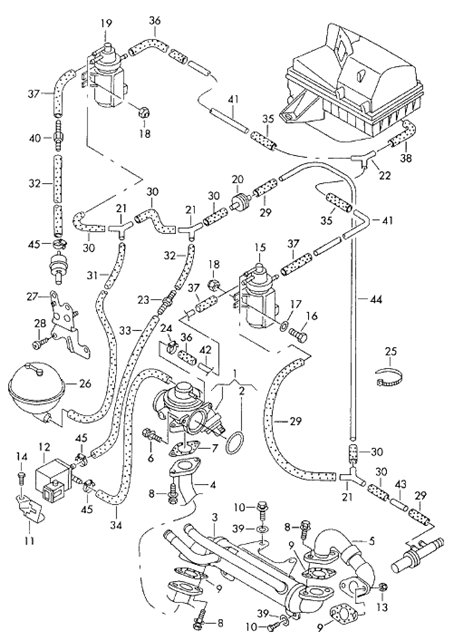

    Граждане, товарищи, со форумчани! помогите кто может, дайте схему соединения вакуумных трубок на мою ласточку. Снимал, мыл клапан EGR и все остальное и судя по всему гдето, что то не так соединил.
    Так устроит?

    Seregas, Да очень харашо, вот если б еще и подписи были, то вообще было прекрасно.
    Есть в системе магнитный клапан номер 906283А Название: 29112011109.jpg
    он соединен с вакуумом клапана EGR через трубкуНазвание: 29112011110.jpg
    при любых оборотах вакуум не работает. Хотя сам вакуум целый не порванный, что можетбыть не так и как это проверить? Если клапан EGR глушат, то как соединяются вакуумные трубки?
